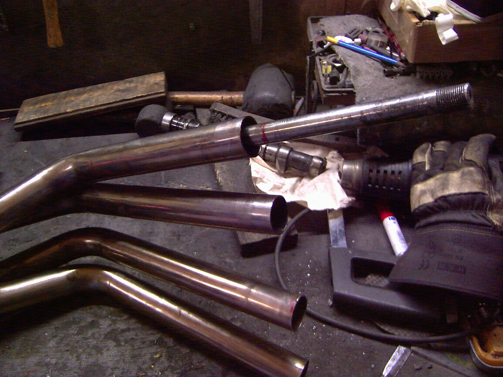

So, frei nach Rod Stewart ( "the first cut is the deepest") hab ich den Krümmer jetzt auseinander, teils mit der Flex, teils mit einer Metallbügelsäge, gerade schneiden ist gar nicht so einfach, hab ich aber so halbwegs hinbekommen :roll: :roll:
Hier ein Zwischenstand, ich nenn es mal "Metallisches Stillleben aus Hohenlohe" :mrgreen: :

Hab die inneren zwei Krümmer jetzt ca. 2 cm gekürzt, am Motorrad angepasst, wo es gut aussieht, und wenn ich jetzt den unteren Teil draufhebe, sieht man schon, daß die äußeren Zwei doch nicht ganz 2 cm ( rote Markierungen) gekürzt werden müssen, sondern etwas weniger... :roll:

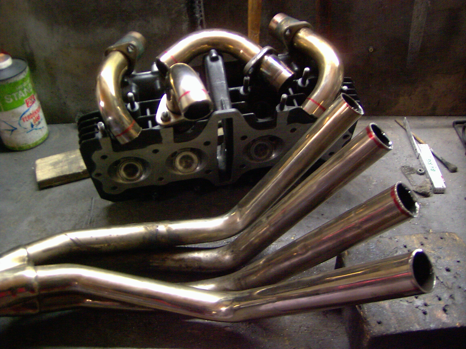

So, mittlerweile habe ich ein wenig weitergemacht und erstmal die inneren zwei Krümmer etwas weiter gekürzt, angepasst und mit dem Schweissgerät angeheftet, dann vorhin den Dritten in mühevoller Kleinarbeit angepasst und schließlich noch den Vierten, war alles sehr zeitintensiv, aber was soll man auch sonst bei so einem Wetter machen :roll:

Hast Du sehr schön angepasst. Womit hast Du geheftet? Hast Du ein WIG-Schweißgerät? :D :D

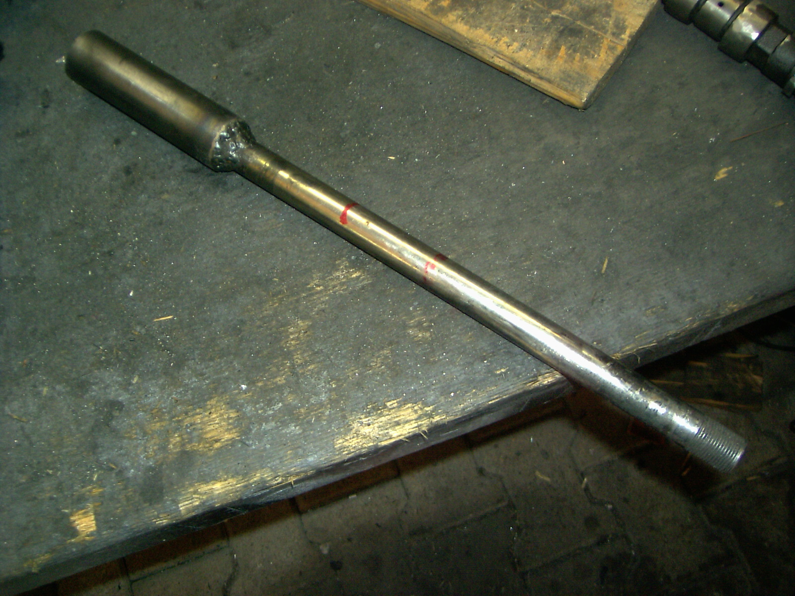

Ja, ein WIG - Schweissgerät hab ich schon länger, kann zwar nicht super gut damit umgehen, aber für den Hausgebrauch reicht es immer, um irgendwelche Halter am Rahmen zu versetzen oder mir, wie hier z.B., ein "Werkzeug, wie es Kawasaki nie gebaut hat" zum Ausbeulen meines Krümmers zu basteln ( Das dicke Teil ist ein Teil eines ZX9R - Jochs, der Rest eine alte Hinterachse meiner UT).

Übrigens hab ich auch die alte "spezielle " Nockenwelle ( aus meinem 200+x PS - Beitrag :warten05: ) eines Calibra 16 V zum Ausbeulen des Krümmers verwendet, da sie an einem Ende genau den richtigen Durchmesser hatte. Deshalb hab ich auch einige Nocken entfernt, die hinteren waren natürlich ideal um die eingeschlagene NW wieder herauszuklopfen... :winken01:

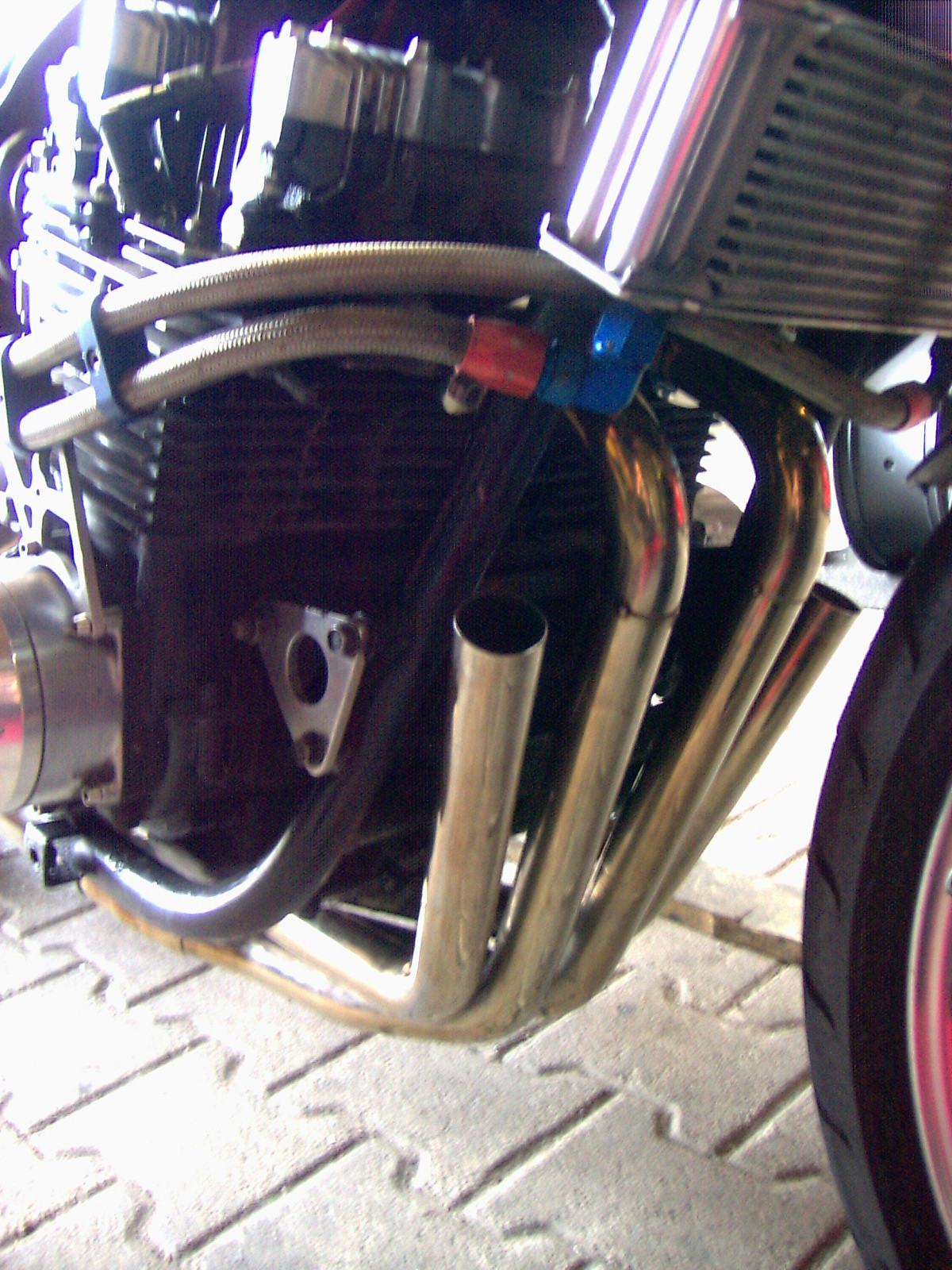

Hab den Krümmer übrigens heute Nachmittag zu meinem Edelstahl - Schweisser gebracht, der ihn bis morgen Abend fertig haben will, das Ergebnis der Kürzung kann man übrigens hier schon sehr gut erkennen, das erste Bild ist vorher, das Zweite zeigt den jetzigen Verlauf, der deutlich mehr Bodenfreiheit zuläßt :mrgreen: :mrgreen:

BeitragVerfasst: 25.02.2009, 11:26
Du hast nicht nur mehr Bodenfreiheit.
Die ganze Linie passt viel besser zum Motorrad,
da der Auspuff viel näher am Motor läuft.
Respekt! :applaus01: :applaus01: :applaus01:

Also ich muss wegen zwar seltenem, aber doch praktiziertem, Asphaltkontakt, meine Krümmer um 2 cm kürzen damit der Sammler unten etwas höher kommt.
..hatte ich im allerersten Beitrag hier ganz vorne schon erwähnt, wiederhol ich aber auch für dich nochmal sehr gerne.. :roll: :mrgreen: :mrgreen: (Späßle gmacht) :D :devil:
Und natürlich werde ich dann wieder etwas schneller und komm weiter runter, denn mit dem Gedanken im Hinterkopf, daß der Auspuff bei jeder größeren Bodenwelle aufsetzen kann, fuhr man wirklich nicht befreit auf die nächsten Kurve zu... :roll:
Mittlerweile hab ich das Teil vom Schweissen zurück und nach dem ersten groben Schleifen in meiner "Urwaldschmiede" ( :warten05: :mrgreen: ) sieht das bisher so aus:
