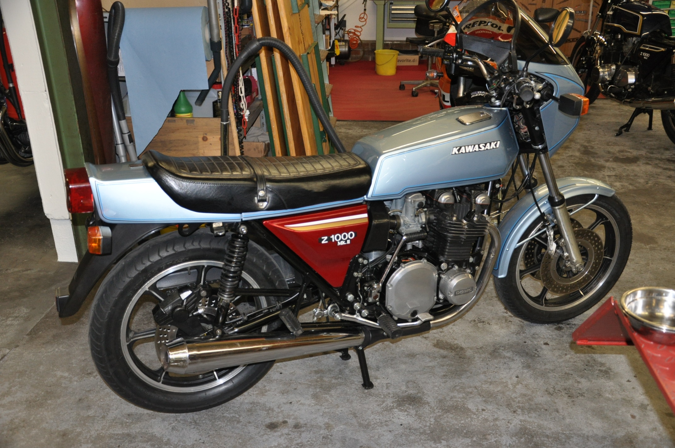

Also die Deckel passen tatsächlich.
Sogar der Rote!!
Sieht aber irgendwie doof aus.
DSC_0496[1].JPG [ 803.61 KiB | 522-mal betrachtet ]
DSC_0498[1].JPG [ 799.64 KiB | 518-mal betrachtet ]
DSC_0500[1].JPG [ 808.38 KiB | 531-mal betrachtet ]
Gruß, Uli

Na das haut doch hin.
Dann leg ich mal los
Vielen Dank erstmal
