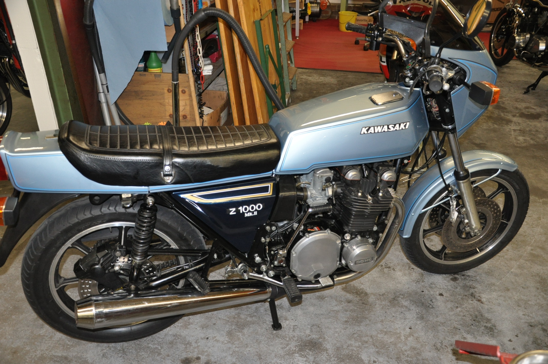

Wenn Du noch eine schöne Guiliari haben möchtest dann melde Dich mal bei mir!
MK2Guiliari (4).JPG [ 2.03 MiB | 539-mal betrachtet ]
