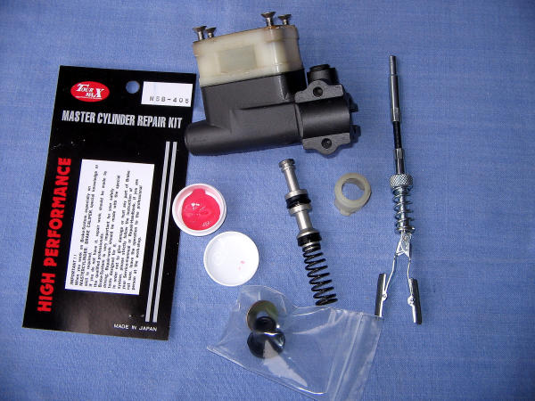

habe zwar immer den Ehrgeiz, Probleme selbst zu lösen, aber jetzt bin ich mit meinem Latein am Ende - seit zwei Wochen experementiere ich mit meiner Bremsanlage, ohne zu einem positiven Ergebnis zu kommen. Mittlerweile ist sie zum besseren Arbeiten als Versuchsaufbau ausgebaut, aber alles Teile-Tauschen-Probieren bringt mich nicht weiter. :krank05:

Dann hatte ich den HBZ gereinigt, leicht gehont, einen neuen Kolben eingebaut.

Als erstes würde ich den Hauptbremszylinder...isoliert.... untersuchen.
Nimm eine andere Schraube anstatt der Holschraube,und verschliesse damit den Ausgang vom HBZ.
Entüfte ihn mit kleinen und kurzen Hebelbewegungen. (kannste am Schraubstock machen).
Baut sich dann kein Druck auf...na dann haste dein Problem.
Es kann sein,dass die Bohrung schon zu breit im Durchmesser ist (...dein Hohnstein für die Bohrung).
Ich verwende sowas nicht.
Ich nehme immer ein Stückchen rundholz,2000 ´er Sandpapier drüber gestülpt...und drehe ein wenig mit der Hand,sadass die Bohrung sauber wird.

HBZ habe ich jetzt separat untersucht, der Druckpunkt ist SO nach zwei Fingerbreit (am Kugelende) knallhart da. :D Bin froh, daß ich mir das Teil mit dem Hongeraffel nicht versaut habe, den potentiell nächsten werde ich mit Deiner Rundholzmethode säubern. In diesem Forum lernt man wirklich täglich dazu.
