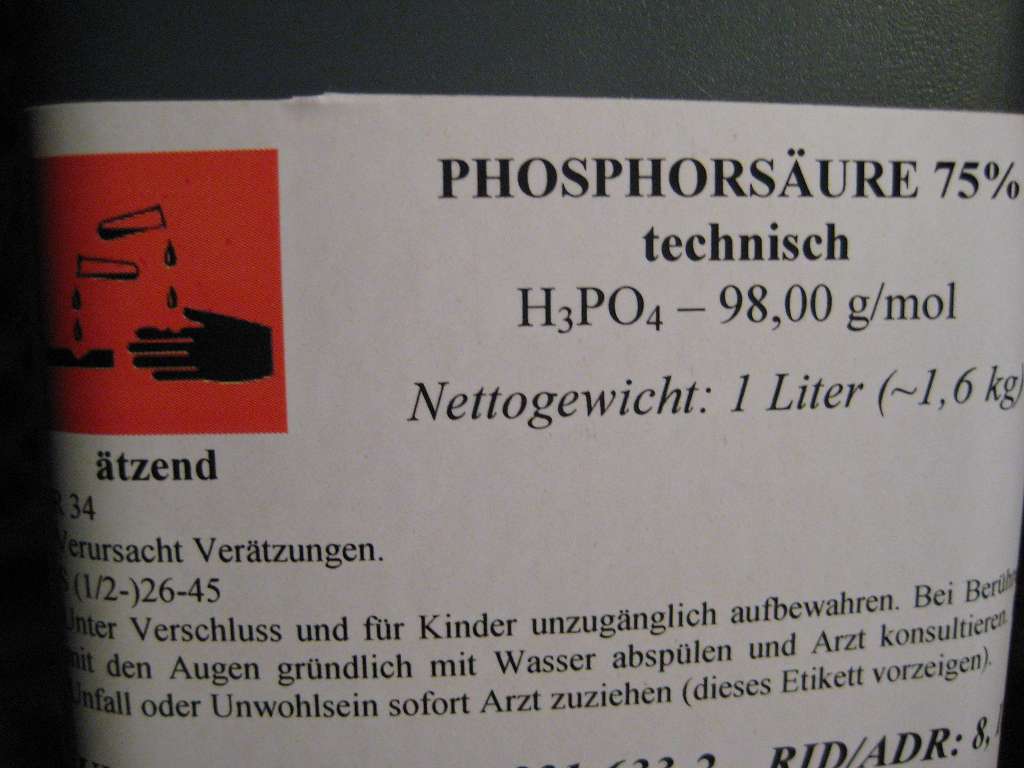

Ich werde in den nächsten Tagen meinen Z1 Tank von innen entrosten.
Mit Salzsäure, Acton und Phosphorsäure, bin gespannt wie er wird.
Leider habe ich im Baumarkt nur 24%ige Salzsäure bekommen, reicht die aus?
75%ige Phosphorsäure habe ich in der Bucht erstanden.
Hat jemand eine gute Idee zum Schließen der Öffnungen?

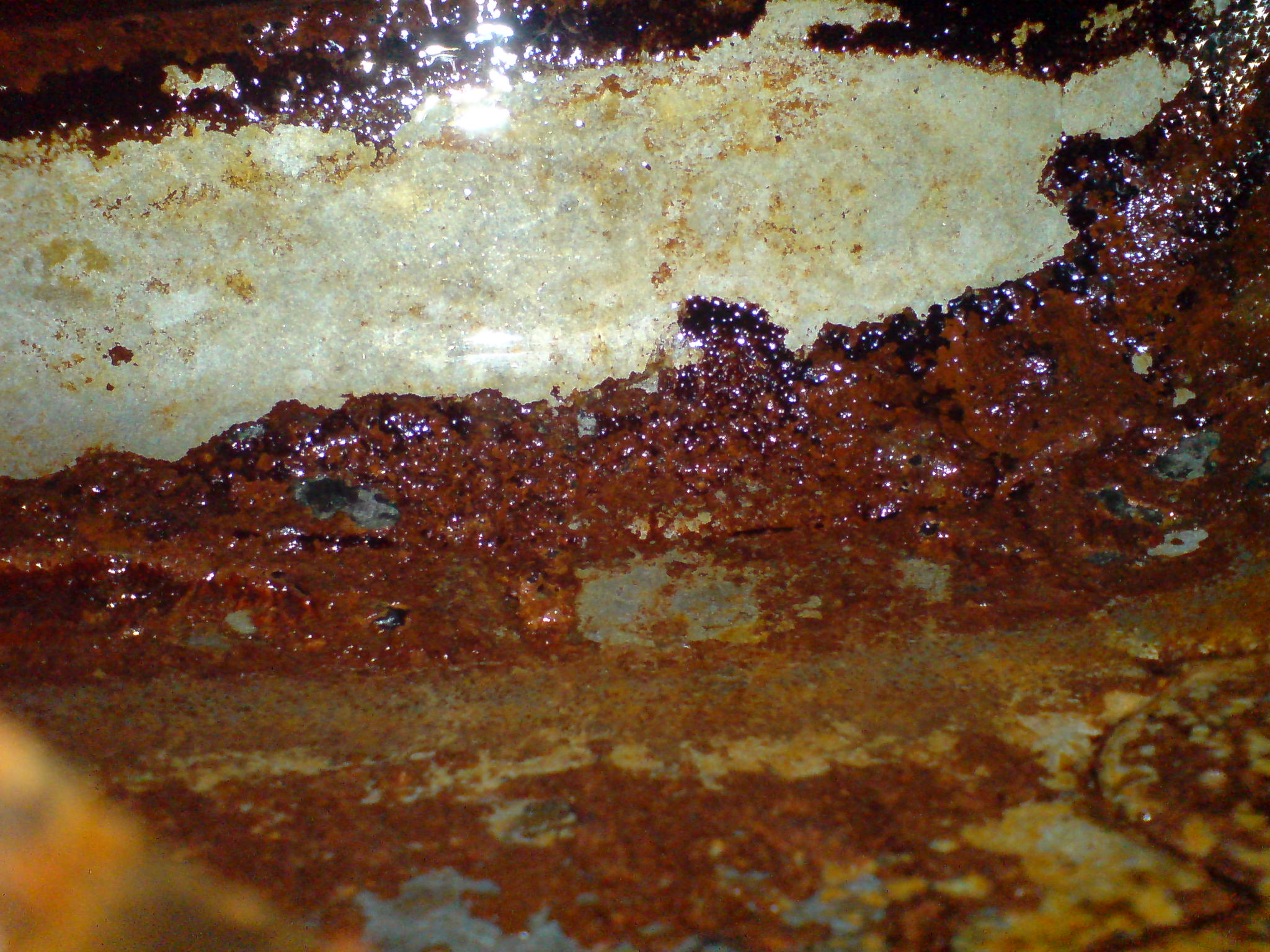

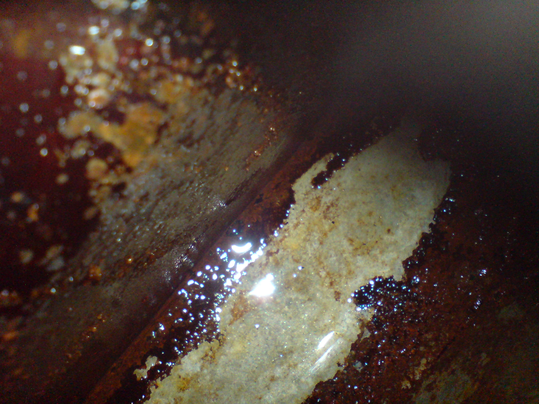

wie versprochen die restlichen Bilder mit dem billigen Rreinigungsmittel +Ladestrom.
laut dem Link.....
Der Tank war ja wirklich extrem verrostet.
Aber seht selbst. Es tut sich was, auch bei extrem Verrottung.
Gruß Skip

Ich finde das Ergebnis beeindruckend für den Grad der Verrostung. Das sowas nicht in einem Durchgang funzt war doch eigentlich klar. Wunder werden woanders gemacht !!!

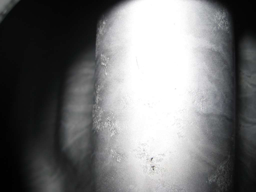

Na, was sagt ihr dazu:
Gut, der Stutzen ist noch nicht ganz rostfrei, das mache ich mechanisch.
Jetzt noch Phosphorsäure hinterher, dann ist er ertmal versiegelt.
Tip von Achim: Mit WD40 aussprühen wenn nicht gleich Benzin rein kommt.
Bei mir ist es so, weil der Lacksatz erst im Frühjahr lackiert wird.

Hi Holger sieht echt super aus :daumen02:
aber wie ist es nach dem Phosphatieren... wie lange ist er geschützt, denn wenn man den Tank schön lackiert hat und nach ein paar Jahren wieder Rost drin hat, ist das mit den chemischen Sachen auch nicht so toll wenn man was aussen drauf bekommt.....dann sollte man doch lieber eine Versiegelung rein tun oder ???
Hanno
 Betreff des Beitrags: Re: einfache Tankentrostung
BeitragVerfasst: 24.11.2009, 17:32
Beiträge: 2266
Sieh einfach immer zu, dass wenn das Mopped längere Zeit steht der Tank voll ist.
Mit meiner A2 mache ich es immer so, der Tank ist top!
