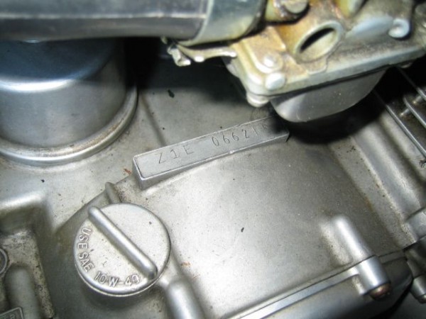

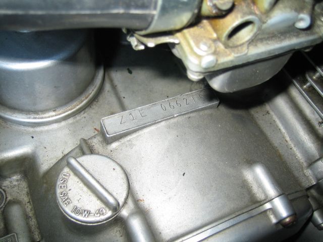

Morgen Nachtschichtler,
da hatte ich wohl gestern nacht Dicke Finger, die Nummer lautet Z1E066215, siehe Bild...

 Betreff des Beitrags: Re: Z1B Identifikation
BeitragVerfasst: 10.01.2010, 11:45
Jau...TOP ORGINALNUMMER..im Motor.

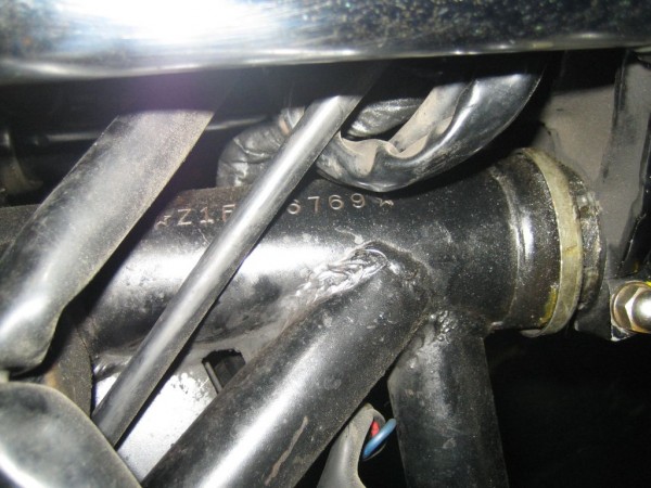

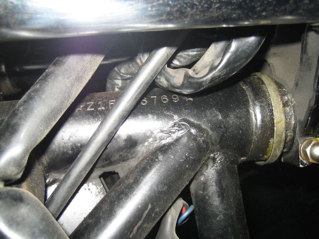

vielleicht kann man auch anhand der Schlagbuchstaben erkennen ob die Nr. Original ist? By the way, in meinem Brief ist eingetragen "FIN am Rahmenkopf vorne links eingeschlagen", evtl. ein Indiz für einen Ersatzrahmen etc.
BeitragVerfasst: 10.01.2010, 22:14
Lösche mein Geschriebenes,weil ich vermutlich falsch lag.
BeitragVerfasst: 10.01.2010, 22:35
Registriert: 07.12.2008, 14:27
Beiträge: 53
Wohnort: Neuenstadt a. K.
nicht zwingend, in meinem Brief steht, dass die FIN im Rahmenkopf vorne links eingeschlagen ist. Ich hatte sowas mal bei meinem alten Escort II als man den Dom schweißen musste, da wurde das auch eingetragen, allerdings wenn ich mich richtig erinnere, stand da noch was von Reperatur oder so ähnlich.
