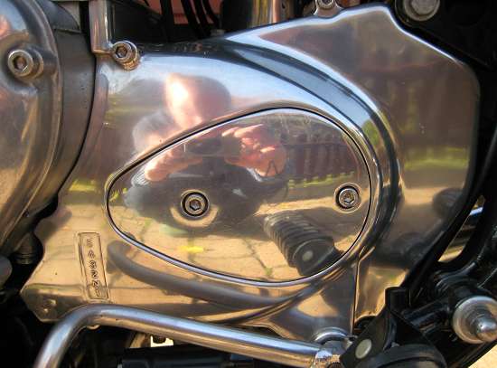

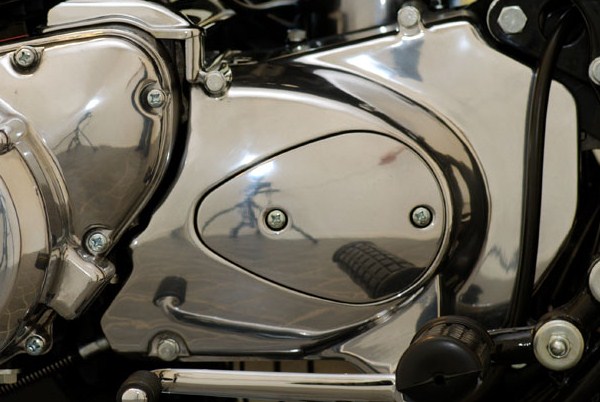

Und dann gibts da so Feinheiten wie z.B. diesen Deckel.
Ohne Skala für Schaltfolge Z1 72/73.
Ab 74 mit Skala.
Übrigens gabs die Z1000 ab 77 (A1)

Das mit der Ritzelabdeckung habe ich nicht vergessen,muss aber noch Bilder davon machen.
Nur eines.
Es gibt drei verschiedene Deckel.
Z1 ohne Gangbeschriftung.
Z1A,Z1B mit Gangbeschriftung ...jedoch recht kleine Zahlen.
Diese Deckel haben alle auch die Aufnahme für die Kettenölschmierpumpe.
Z 900 A und Z 1000 A Modelle mit grösseren Zahlen.(ohne Aufnahme für die Pumpe)
