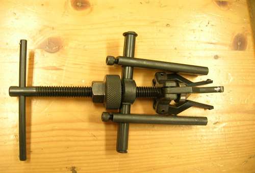

Gibt es in D diesen Abzieher für die Lagerringe im Rahmen zu kaufen?
Kein gekloppe mehr, auch nicht schlecht.
Den hier habe ich im japanischen www gesehen:
k-2.jpg [ 18.13 KiB | 3231-mal betrachtet ]

Auch mit diesem Abzieher musst du zumindestens im Vorfeld einen kleinen Spalt zwischen der Lagerschale und der im Rahmen befindlichen Auflagfläche schaffen.
(natürlich bezogen auf die Lagerschale vom SSK 400,Kegelrolle)
Soein Werkzeug,na ja ,wer es denn wirklich braucht.
Mit einem Innenabzieher und einem "Kleinen" Schlag von unten/oben,ist die Lagerschale "ratz fatz" draussen.

Also ich habe den obigen Abzieher und ich kann den NICHT empfehlen. Grunsätzlich sieht das Prinzuip sehr gut aus aber man hat einfach einen zu kleinen Anwendungsradius damit. Selbst Lagerschalen sind nicht einfach, weil die "Füße" nur schlecht halt finden, es geht aber noch. was auf keinen Fall so geht sind Radlager! Der Spalt zwischen Lager und Führungsbuche ist einfach zu klein und da passen die realtiv großen Klemmungen (sieht man auf dem Bild) einfach nicht rein! Ich habe von der Spitze schon das Maximum weggeschliffen und bekam die letzten Radlager wieder nicht raus. Gemessen an dem Preis von ca. knapp unter 50€ kann das Ding einfach zu wenig. Ich habe es auf einer Mopedmesse gefunden und gekauft, irgendwo habe ich auch noch Unterlagen, falls das einer unbedingt meint haben zu müssen, dann suche ich! Ansonsten, die Innenabzieher benutzt auch ein Kumpel, der mir dann immer helfen darf :oops: und die funktionieren immer. Einziger Nachteil ist halt,wenn man denn einen sucht,das man mehrere für unterschiedliche Durchmesser haben muß!
