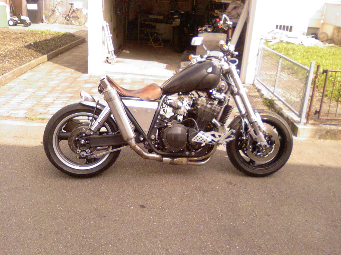

Ja stimmt die sind rar, fahr ja selbst ne AME K10 mit z1000 motor, das war ja ein Rocker Bike, und früher, war es sehr sehr teuer ne Hdoof zu bekommen, deshalb wurden ja die Japaner umgebaute, sogar die Rennleitung stellte sich quer zur straße um mich zu kontrollieren, die waren platt und sagten die wollten nur mal gucken, es wäre ja Kulturgeschichte, naja das stimmt ja auch.
Schau doch mal in der Bucht nach, da bekommts immer mal eine angeboten, da brauchst dann net viel umändern zumal heute einen Chopper umbauen gibt probleme mit dem Töff, viele gehen da gar nicht ran, und bei mir sind dinger dran, da gibts keine Belege, ich sach dann ist AME, und gut ist. zu deinem Vorhaben, mit 2 zylinder biste auch gut bedient und ich glaube die Basis ist eher geeignet für n Umbau.
Viel Glück in der Umsetzung. es gibt kein Forum für die hardcore chopper, so n altes teil will kaum jemand fahrn, die Bank zahlt ja und bei Hdoof kaufen Sie nicht das Motorrad sonder das drum herum deshalb gibts soviel Doofe die nicht wissen was n AME Chopper ist. Falls du Teile brauchst schick PN

AME ist ganz klar Kulturgut.Mir graust nur immer bei diesen aufgesetzten Tanks und den langen Gabeln ohne geänderten Rake.Mit den Tüv hab ich kein Problem und die Cops sehen es bei mir auch meist locker-wenn nicht muß ich halt zahlen-das ist der Preis.Der Umbau wird auf alle Fälle fahrbar werden soweit man das von einen Chopper eben sagen kann :D
Ohne TÜV wär sowas-
aber mit noch sowas drin-
http://www.youtube.com/watch?v=pycsbFXl ... re=related
(ohne Streben als Federbeine und mit anderer Felge vorn)
Aus Zeitmangel wird der Umbau erst im Winter starten und bis dahin such ich mir die Teile zusammen.Im Chopperforum ist unter "Alle guten Dinge sind 4" einige Bilder von 4 Zylinder Choppern(Ist glaube nur im Memberbereich aber anmelden lohnt)Der Umbau wird in die selbe Richtung wie meine Twin gehen-Bild
aber mit Ape und ohne Shinkoreifen hinten.Wenn mein Schweiß und Tüv Spezi mitspielt werd ich den Rahmen kürzen(wie bei der Twin)und im Sitzbereich tiefer machen.Nen nah am Motor amgepassten Sportytank oder Twintank kriegt sie auch und vorverlegte.

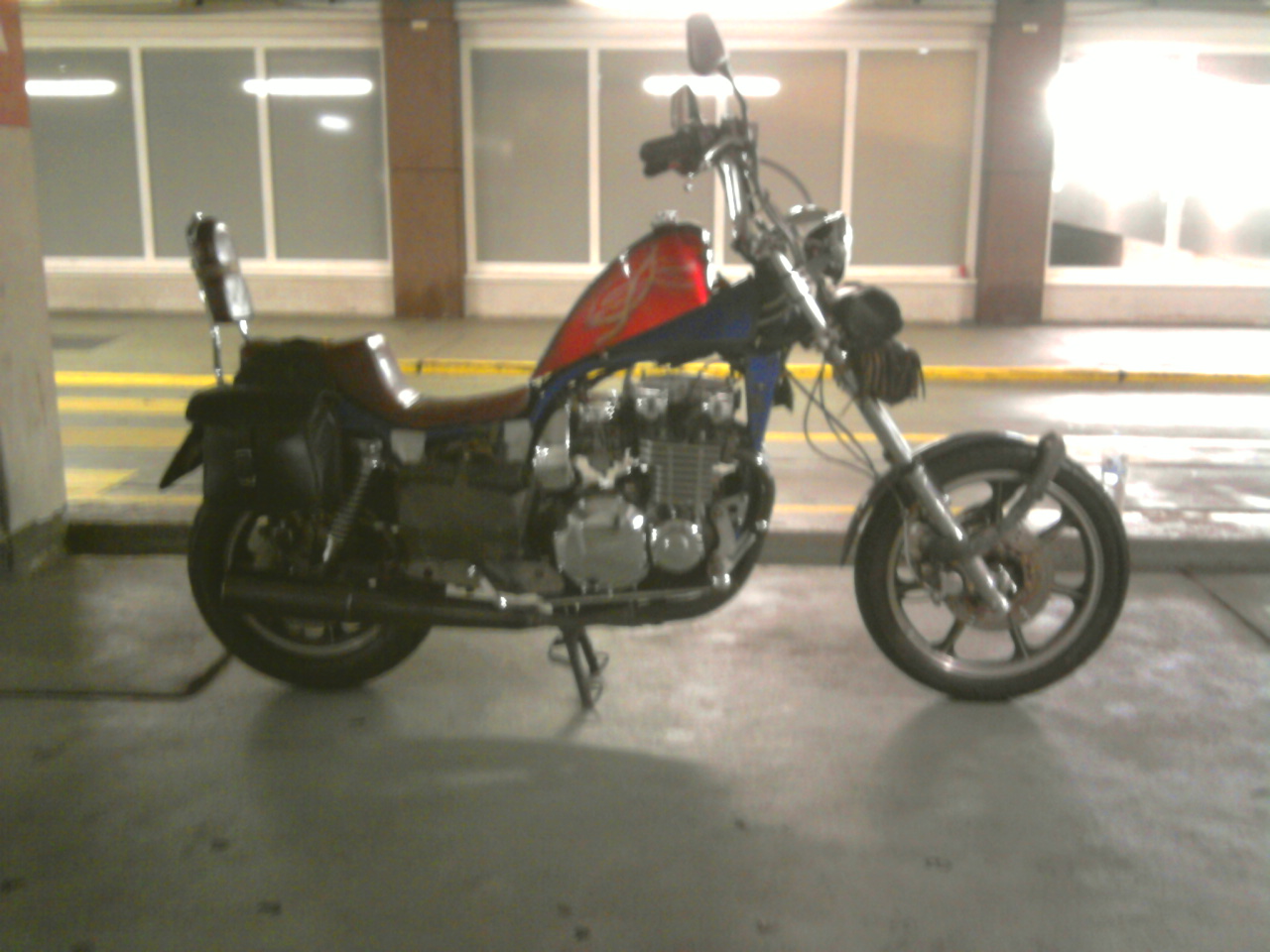

das mag so aussehen ich merk da nix von, liegt auch daran das ein umgewandelter Kawarahmen ist mit nem AME Rahmen st, würde sie besser da stehen. Bei mir war auch n gedrehte Zlenker dran mit knochen, also extrem hoch, zu hoch für so maches kabel, ist zwar ein gutes gefühl auf der geraden aber sonst naja, ich hab da jetzt n anderen drauf der ist geil. Das ist aber heftig, normale gabel und zlenker, holla und wie schon erwähnt ohne rückenhalt problematisch mit ner 1000ccm.
hier meine idee, welche ich gern umsetzen würde Sattel is schon da und für den Rücken kann ich noch was basteln.
