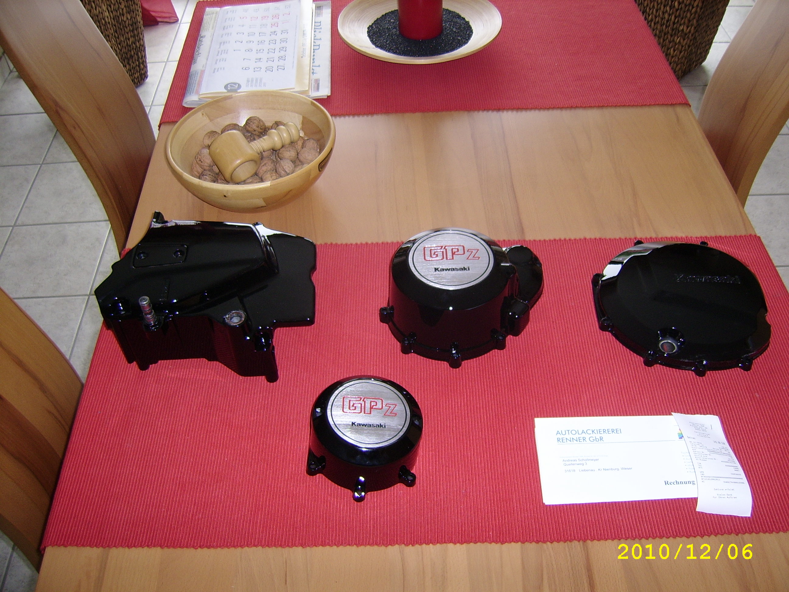

die Motordeckel sind wieder zu Hause. Bin zufrieden. Der Lackierer hat Euro 120,00 bekommen.
Find ich in Ordnung.
Gruss, Andreas

Wow, das sieht ja aus wie neu.

Beiträge: 204
Hallo Gisi,
is eher "Gefühlt" wie neu. Möchte noch gerne mehr machen. Der Winter ist noch lang.
