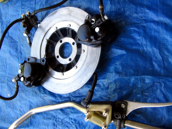

habe zwar immer den Ehrgeiz, Probleme selbst zu lösen, aber jetzt bin ich mit meinem Latein am Ende - seit zwei Wochen experementiere ich mit meiner Bremsanlage, ohne zu einem positiven Ergebnis zu kommen. Mittlerweile ist sie zum besseren Arbeiten als Versuchsaufbau ausgebaut, aber alles Teile-Tauschen-Probieren bringt mich nicht weiter. :krank05:

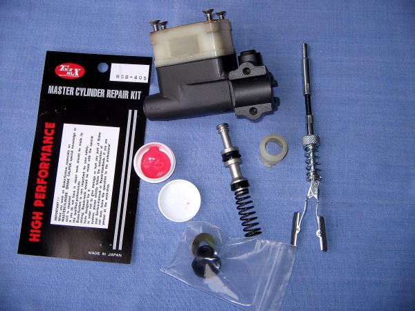

Dann hatte ich den HBZ gereinigt, leicht gehont, einen neuen Kolben eingebaut.
b2.jpg.jpg [ 66.64 KiB | 265-mal betrachtet ]

Mein Verdacht richtet sich eigentlich nur noch gegen die Schläuche, die sich zu sehr weiten könnten, oder bin ich da auf dem Holzweg?
Bevor ich mir jetzt noch unnötig Stahlflex-Leitungen mit dem gleichen Ergebnis zulege - habt ihr Tipps, wie ich weiter um dem Problem näher zu kommen vorgehen könnte? Ich tappe absolut im Düstern :lol07:

Versuchsaufbau:
b1.jpg [ 124.76 KiB | 261-mal betrachtet ]
HBZ
b2.jpg.jpg [ 66.64 KiB | 263-mal betrachtet ]

Erstens hast du noch etwas Luft drin, da bin ich mir ganz sicher.
Zweitens. Stahlflexleitungen werden dir Besserung bringen.
 Betreff des Beitrags: Re: Brauche Hilfe bei der Bremsanlage Z650
BeitragVerfasst: 25.04.2010, 12:30
Wenn die Gummischläuche zu alt sind, werden diese durch den Druck "aufgebläht" und in den Zangen kommt nix mehr an, war bei mir auch mal so.
Beobachte mal, wie die Schläuche sich verhalten.......

Als erstes würde ich den Hauptbremszylinder...isoliert.... untersuchen.
Nimm eine andere Schraube anstatt der Holschraube,und verschliesse damit den Ausgang vom HBZ.
Entüfte ihn mit kleinen und kurzen Hebelbewegungen. (kannste am Schraubstock machen).
Baut sich dann kein Druck auf...na dann haste dein Problem.
Es kann sein,dass die Bohrung schon zu breit im Durchmesser ist (...dein Hohnstein für die Bohrung).
Ich verwende sowas nicht.
Ich nehme immer ein Stückchen rundholz,2000 ´er Sandpapier drüber gestülpt...und drehe ein wenig mit der Hand,sadass die Bohrung sauber wird.

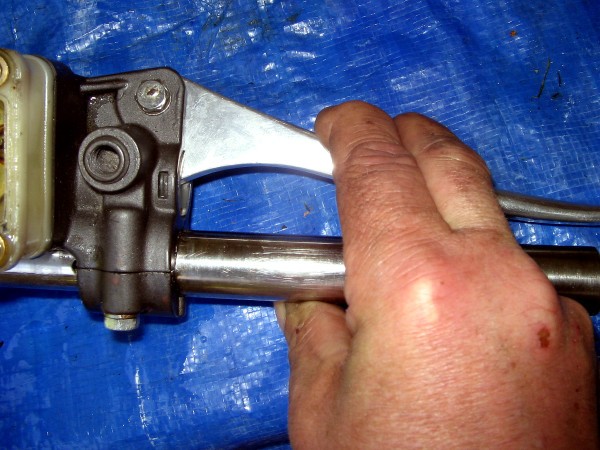

Anderer Gedanke.
Der Bremshebel ist an der "Nase" welche die Druckmanschette rein drückt,zu flach.
Somit ist der Hebelweg nicht ausreichend ,um im Zylinder die Flüssigkeit zu kompremieren.
Wenn der HBZ Druck aufbauen sollte,dann liegt der Fehler....so wie **** es schrieb,warscheinlich im Bereich der Schläuche.

Restluft kann sein, hätte aber nicht gewußt wie ich sie noch rausbekommen sollte - eine Woche jeden abend noch mal entlüftet, fast 0,5 Liter Flüssigkeit liefen ohne Bläschen ins Auffangglas. Aber jetzt ist das System sowieso wieder offen.
@Caro:
Darauf läufts hinaus, als männlicher Grobmotoriker glaube ich zumindest ein "blähen" mit den Fingern zu spüren.

HBZ habe ich jetzt separat untersucht, der Druckpunkt ist SO nach zwei Fingerbreit (am Kugelende) knallhart da. :D Bin froh, daß ich mir das Teil mit dem Hongeraffel nicht versaut habe, den potentiell nächsten werde ich mit Deiner Rundholzmethode säubern. In diesem Forum lernt man wirklich täglich dazu.
Meine Hebelsammlung - darunter ein neuer - zeigt die gleiche Form, keine Abnutzung. Aber eine provisorische 1-Cent-Münze zwischen Hebel und Kolben reduziert das Spiel noch weiter auf ein Fingerbreit, lasse mir für alle Fälle mal ein gut in der Führung sitzendes Scheibchen drehen.
Habe jetzt mit ZWEI tränenden Augen Stahlflex (schwarz kunststoffummantelt) geordert. :aerger07:

Diesen Bremszylinder gibt es in 2 Größen!!
Einmal als 14mm für 650er mit einer Bremsscheibe und dann für die Doppelscheibe in 5/8 Ausführung.
Sieh mal was unten auf der Bremspumpe aufgedruckt ist.
Wennn es eine 14er ist würde das Deinen späten Druckpunkt erklären.

danke für die Info, es steht 5/8 drauf.
Da ich aber auch noch einen "runden" HBZ ohne diese Markierung im Fundus habe,
gilt dies für diesen auch und besagt das, er ist nur für eine Scheibe (für die Zukunft gut zu wissen)?

wenn das der Bremszylinder mit dem kleinen Behälter ist, ist der für eine Bremssattel. Den hab ich aber an meiner B1 dran. Da kommt der Druckpunkt dann ziemlich weit hinten. Das ist mir aber eigentlich noch lieber wie bei dem 5/8 da ist der Druckpunkt so weit vorne, dass man mit den Fingerkuppen bremsen muss und da kein Gefühl drin hat.

was Du da mit der 1-Cent-Münze machst, ist sträflicher Leichtsinn. Bild Du riskierst ein blockierendes Vorderrad, das Du beim Hebel-Loslassen nicht mehr frei bekommst. Nur ein leichtes Kanten der Zwischenlage reicht aus, die Ausgleichsbohrung im Hauptzylinder verschlossen zu halten, und dann ist es passiert.
