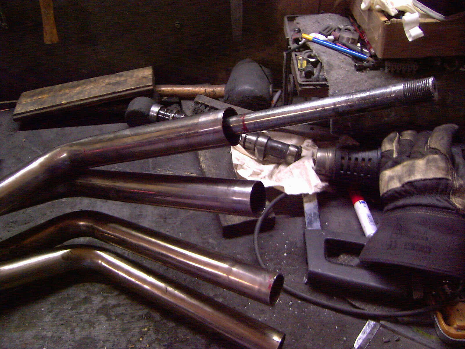

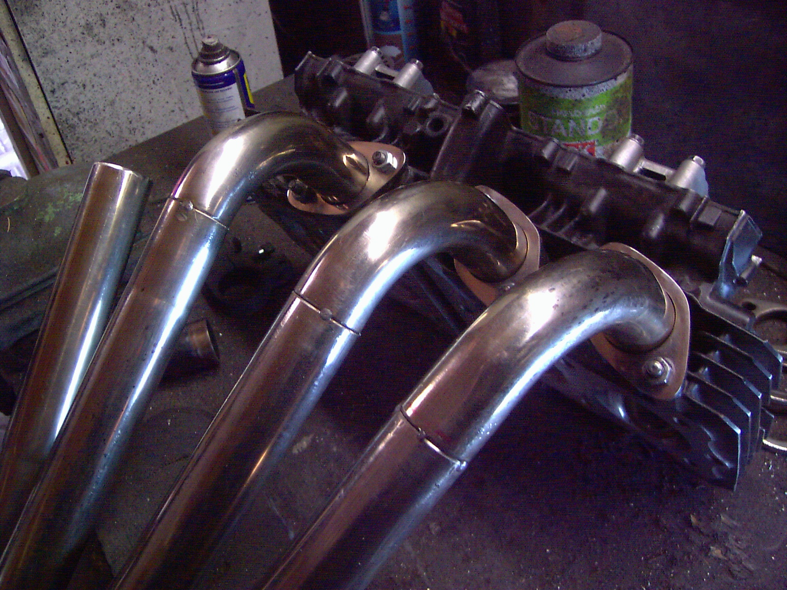

So, frei nach Rod Stewart ( "the first cut is the deepest") hab ich den Krümmer jetzt auseinander, teils mit der Flex, teils mit einer Metallbügelsäge, gerade schneiden ist gar nicht so einfach, hab ich aber so halbwegs hinbekommen :roll: :roll:
Hier ein Zwischenstand, ich nenn es mal "Metallisches Stillleben aus Hohenlohe" :mrgreen: :

Hab die inneren zwei Krümmer jetzt ca. 2 cm gekürzt, am Motorrad angepasst, wo es gut aussieht, und wenn ich jetzt den unteren Teil draufhebe, sieht man schon, daß die äußeren Zwei doch nicht ganz 2 cm ( rote Markierungen) gekürzt werden müssen, sondern etwas weniger... :roll:

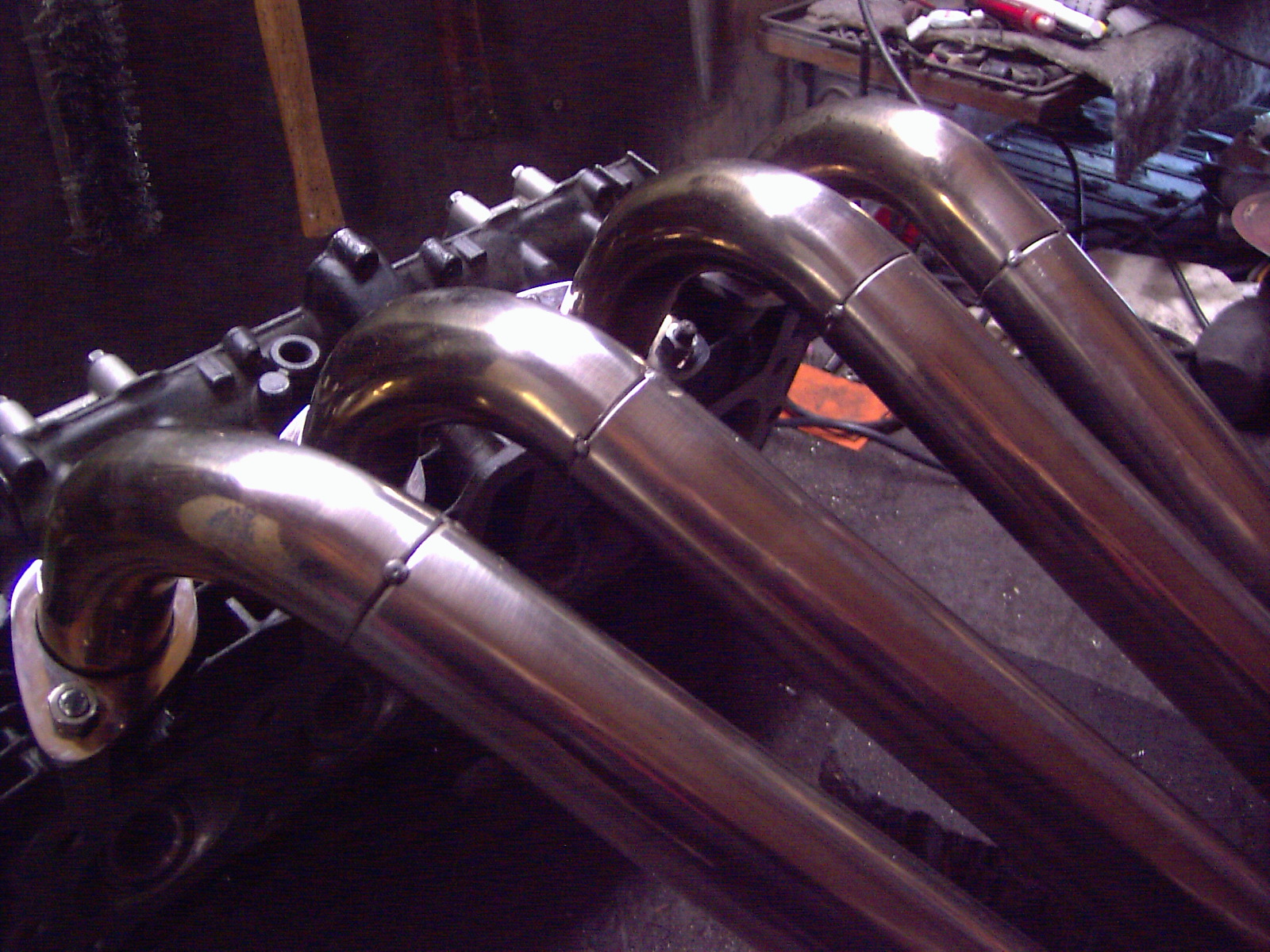

So, mittlerweile habe ich ein wenig weitergemacht und erstmal die inneren zwei Krümmer etwas weiter gekürzt, angepasst und mit dem Schweissgerät angeheftet, dann vorhin den Dritten in mühevoller Kleinarbeit angepasst und schließlich noch den Vierten, war alles sehr zeitintensiv, aber was soll man auch sonst bei so einem Wetter machen :roll:

Na, da wird doch nen Schuh draus :lol07:
Sieht doch schon super aus, klasse gemacht, Reschpeckt :applaus01:

Hast Du sehr schön angepasst. Womit hast Du geheftet? Hast Du ein WIG-Schweißgerät? :D :D
 Betreff des Beitrags: Re: Technische Intelligenz und Weitsicht gefragt...
BeitragVerfasst: 24.02.2009, 12:12

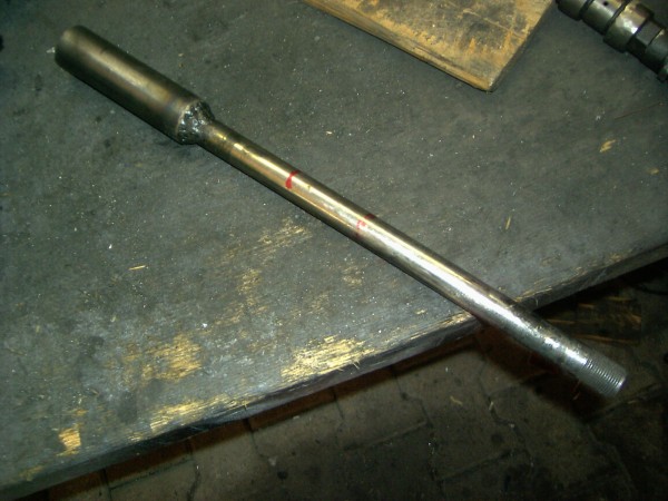

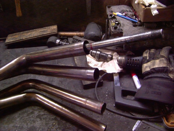

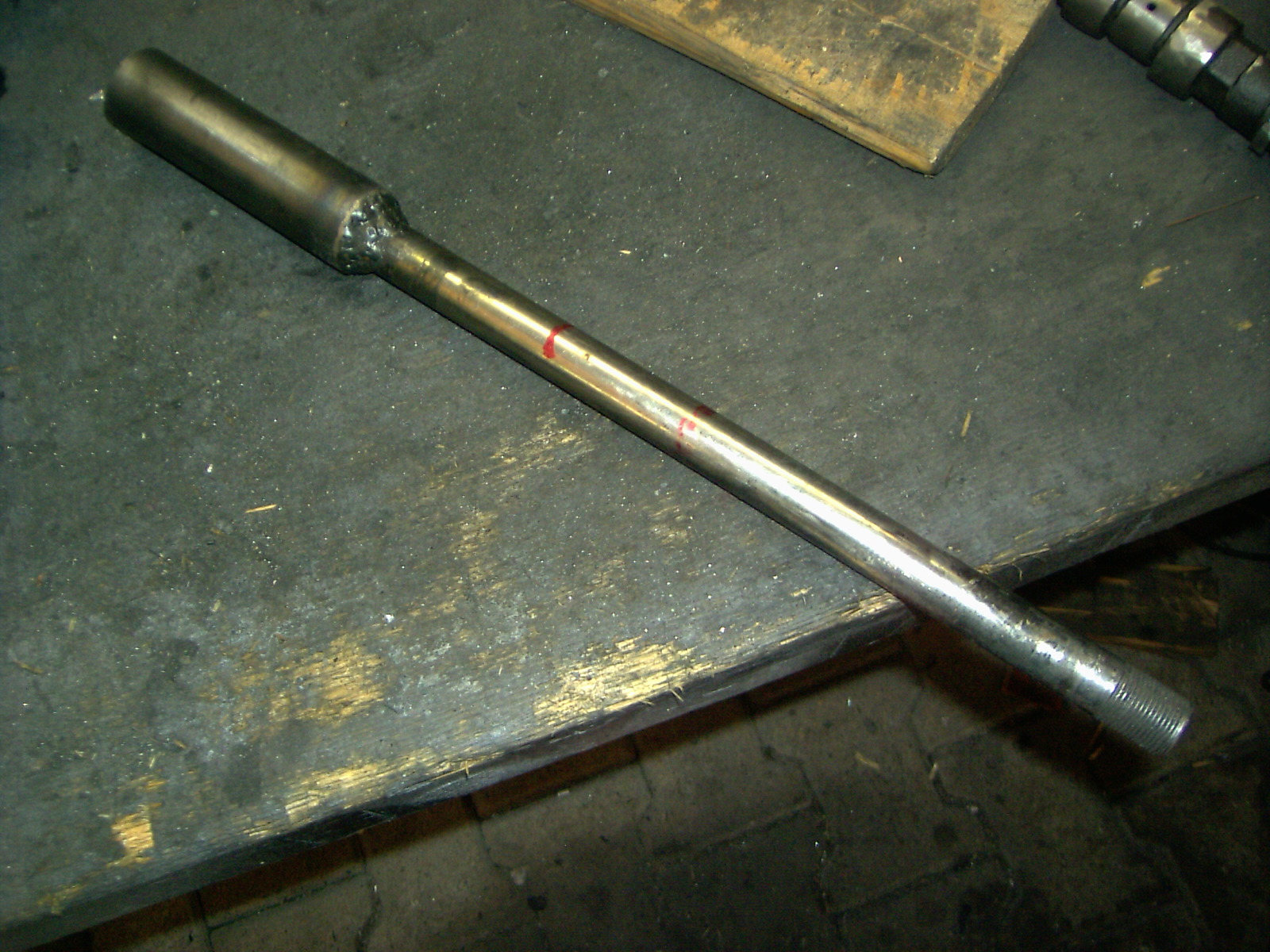

Ja, ein WIG - Schweissgerät hab ich schon länger, kann zwar nicht super gut damit umgehen, aber für den Hausgebrauch reicht es immer, um irgendwelche Halter am Rahmen zu versetzen oder mir, wie hier z.B., ein "Werkzeug, wie es Kawasaki nie gebaut hat" zum Ausbeulen meines Krümmers zu basteln ( Das dicke Teil ist ein Teil eines ZX9R - Jochs, der Rest eine alte Hinterachse meiner UT).

Übrigens hab ich auch die alte "spezielle " Nockenwelle ( aus meinem 200+x PS - Beitrag :warten05: ) eines Calibra 16 V zum Ausbeulen des Krümmers verwendet, da sie an einem Ende genau den richtigen Durchmesser hatte. Deshalb hab ich auch einige Nocken entfernt, die hinteren waren natürlich ideal um die eingeschlagene NW wieder herauszuklopfen... :winken01:

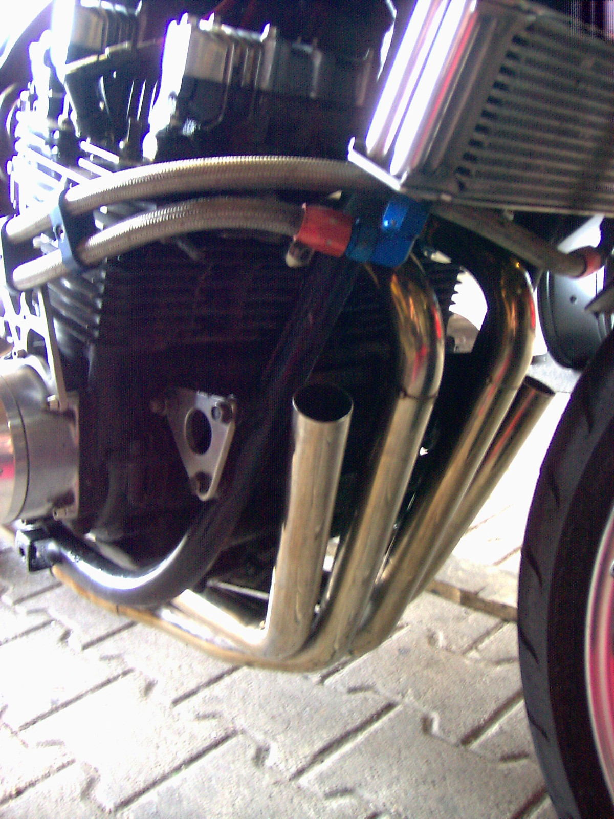

Ja, genau deshalb hab ich ja den linken Krümmer wieder (von innen) rund geformt, der hatte nämlich vom letztjährigen Zurechtbiegen einen gestauchten flachen Verlauf angenommen (erkennt man auf dem Bild ein wenig). Jetzt können die Abgase wieder ungehindert und gleichzeitig durch alle 4 Rohre zum Racingtopf gelangen. ;)
Wär mir das nicht mit etwas Körpereinsatz gelungen hätte ich als Plan B diesen einen äusseren Krümmer auswechseln müssen, wobei das Einschweissen unten aber sehr schwierig geworden wäre, da die Rohre da sehr dicht nebeneinander verlaufen. Und da die Nockenwelle eh nur im Weg rumlag und den idealen Durchmesser hatte, versuchte ich es erstmal (sehr erfolgreich) so wie beschrieben.. :roll: :engel02:

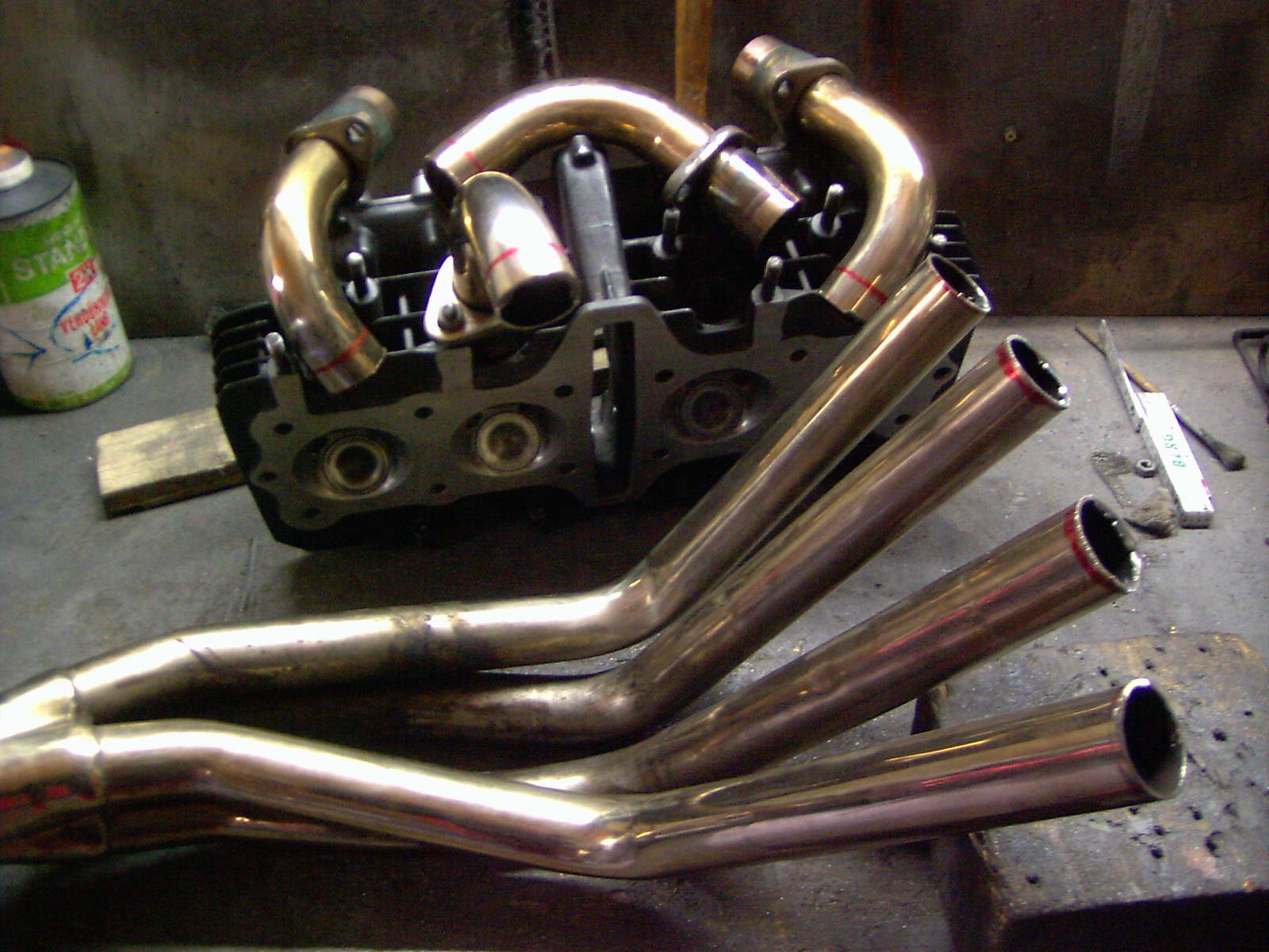

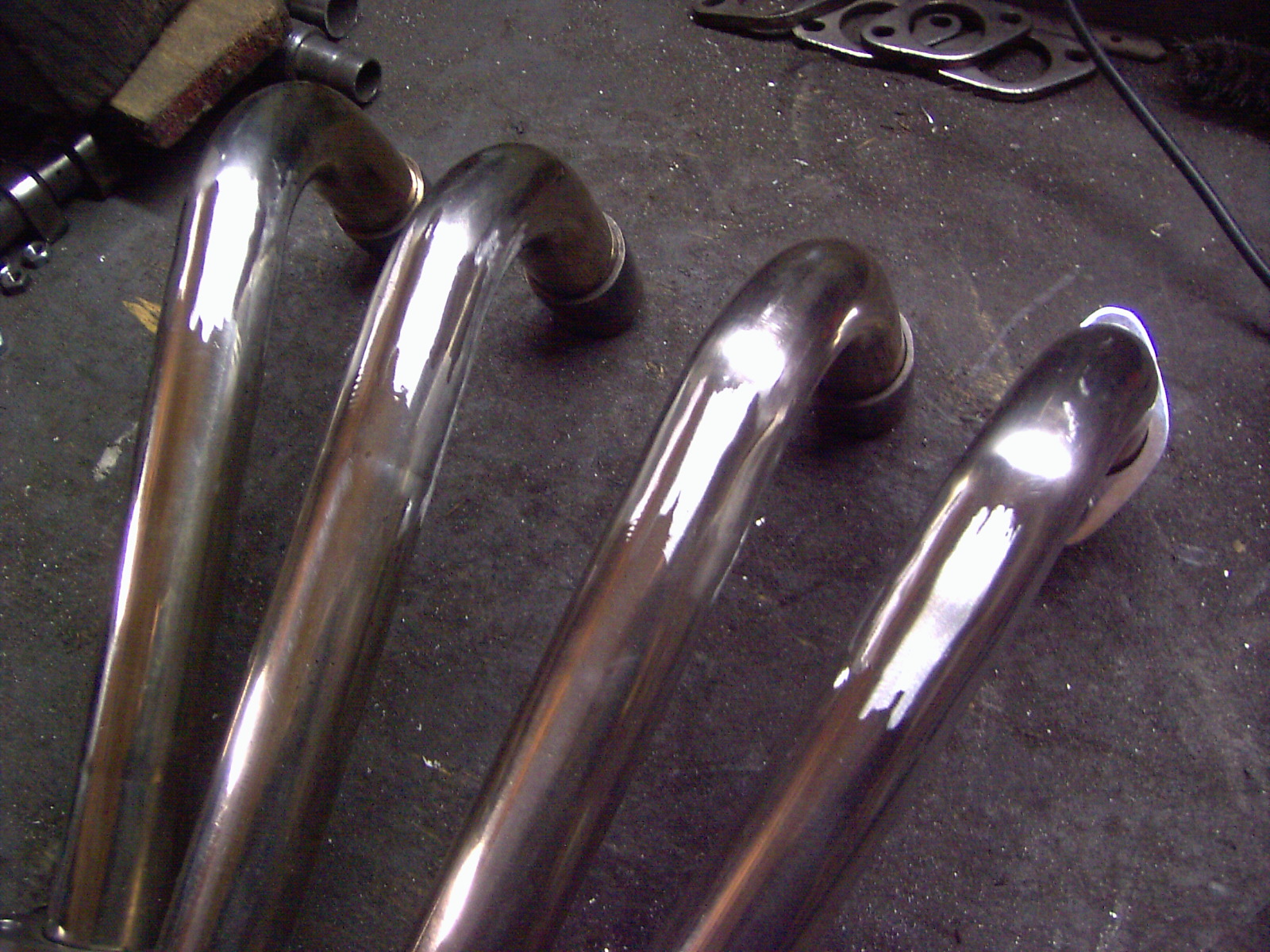

Hab den Krümmer übrigens heute Nachmittag zu meinem Edelstahl - Schweisser gebracht, der ihn bis morgen Abend fertig haben will, das Ergebnis der Kürzung kann man übrigens hier schon sehr gut erkennen, das erste Bild ist vorher, das Zweite zeigt den jetzigen Verlauf, der deutlich mehr Bodenfreiheit zuläßt :mrgreen: :mrgreen:

Du hast nicht nur mehr Bodenfreiheit.
Die ganze Linie passt viel besser zum Motorrad,
da der Auspuff viel näher am Motor läuft.
Respekt! :applaus01: :applaus01: :applaus01:

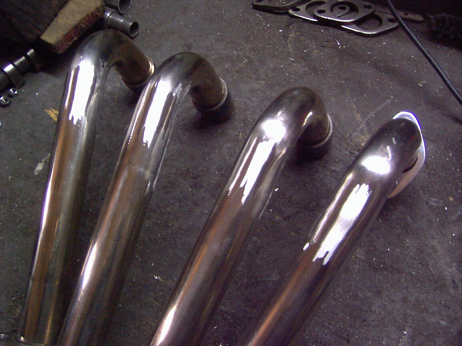

Mittlerweile hab ich das Teil vom Schweissen zurück und nach dem ersten groben Schleifen in meiner "Urwaldschmiede" ( :warten05: :mrgreen: ) sieht das bisher so aus:
