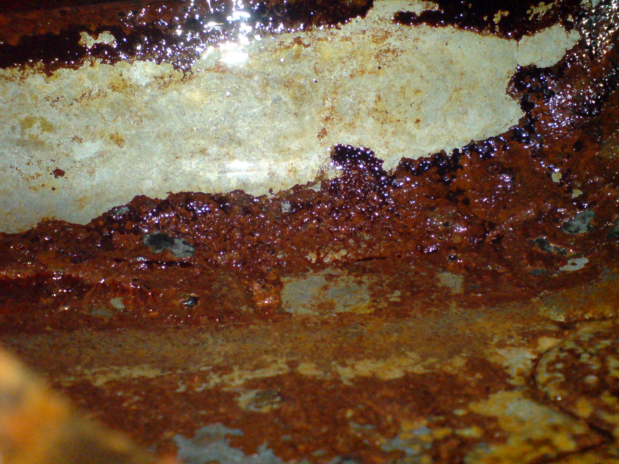

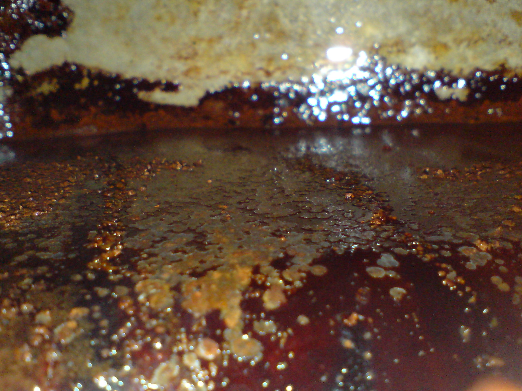

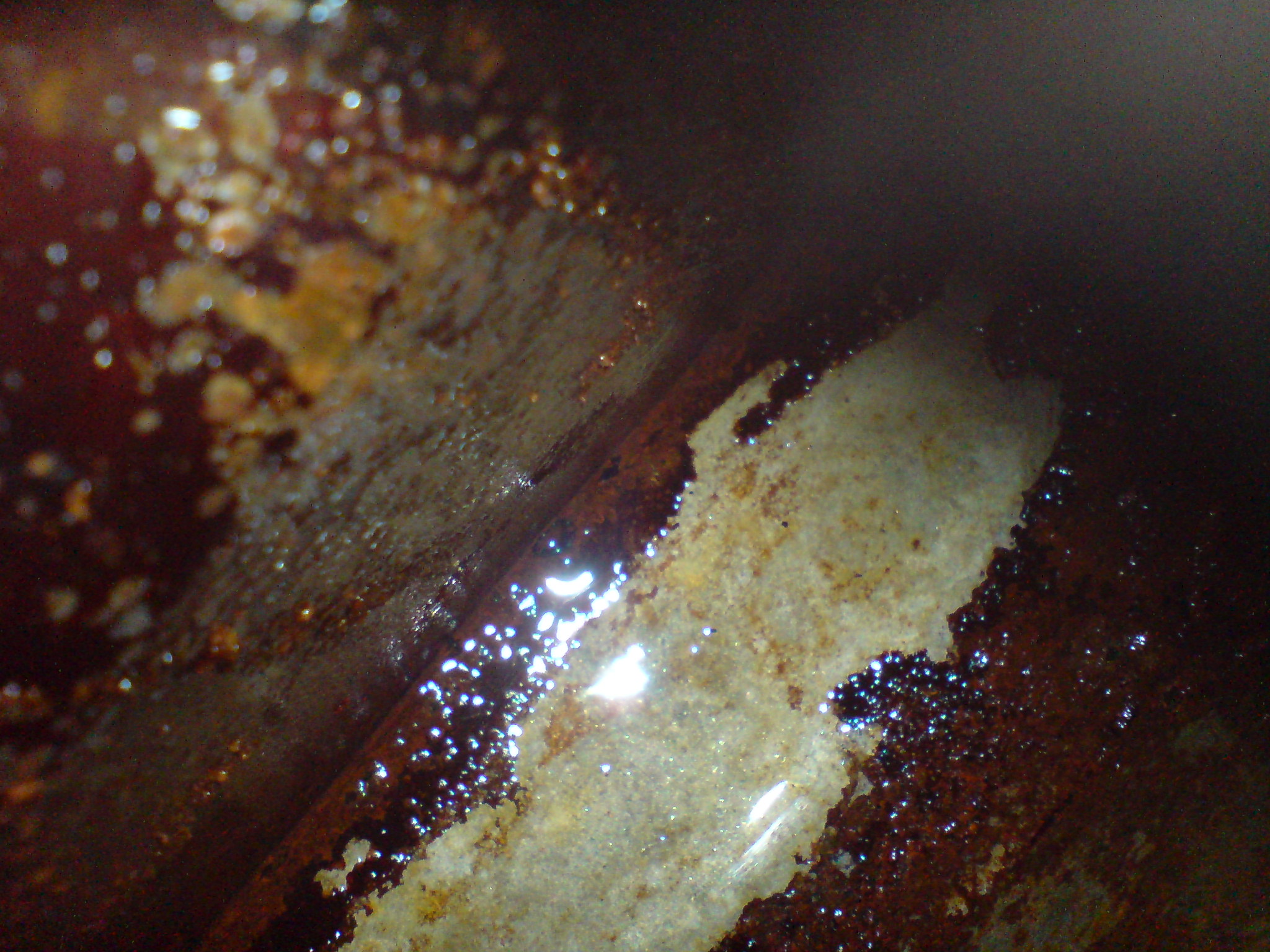

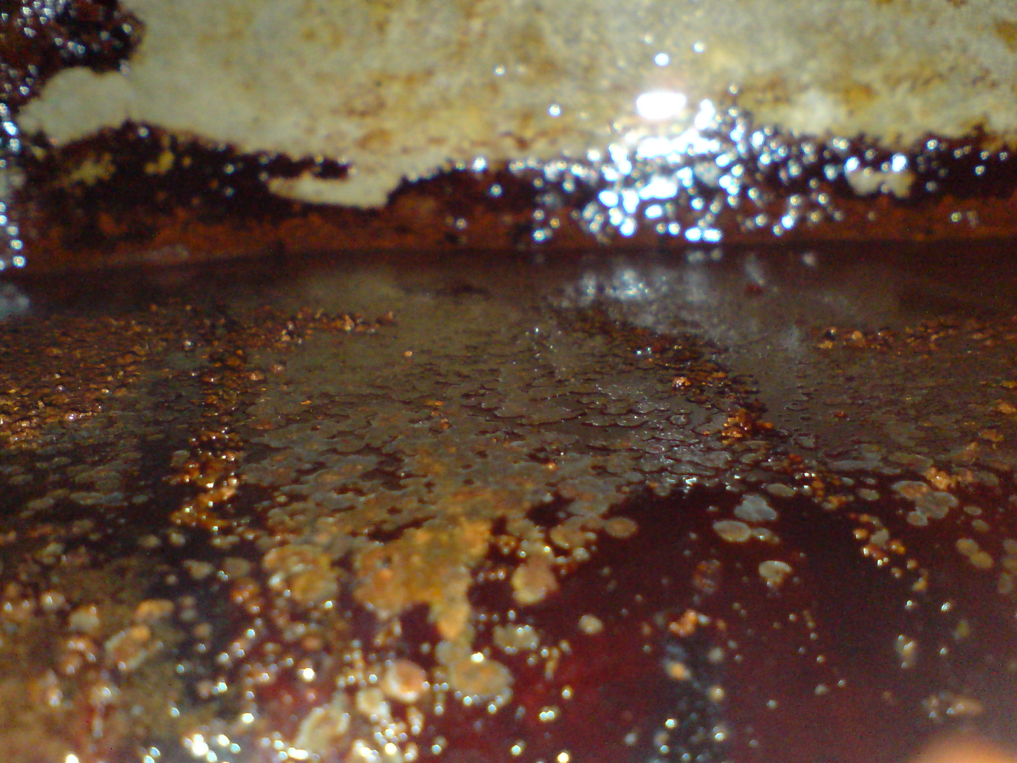

wie versprochen die restlichen Bilder mit dem billigen Rreinigungsmittel +Ladestrom.
laut dem Link.....
Der Tank war ja wirklich extrem verrostet.
Aber seht selbst. Es tut sich was, auch bei extrem Verrottung.
Gruß Skip

Ich finde das Ergebnis beeindruckend für den Grad der Verrostung. Das sowas nicht in einem Durchgang funzt war doch eigentlich klar. Wunder werden woanders gemacht !!!

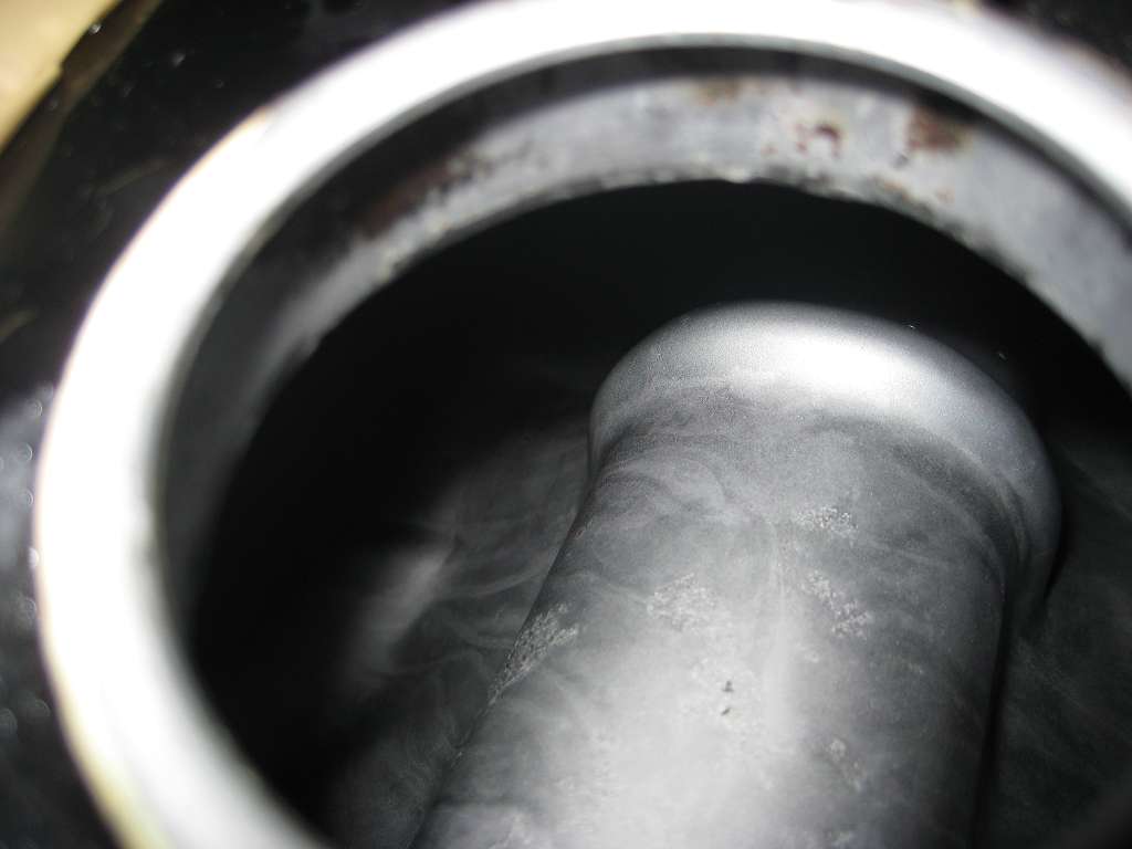

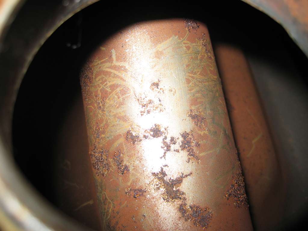

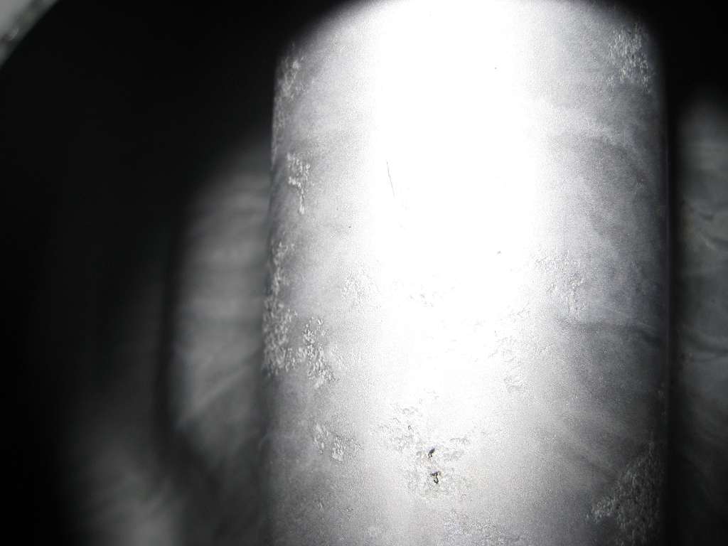

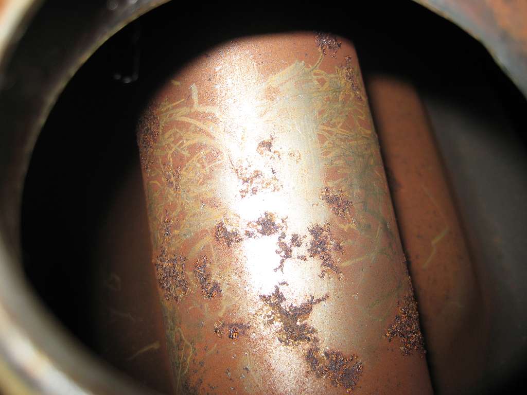

Na, was sagt ihr dazu:
Gut, der Stutzen ist noch nicht ganz rostfrei, das mache ich mechanisch.
Jetzt noch Phosphorsäure hinterher, dann ist er ertmal versiegelt.
Tip von Achim: Mit WD40 aussprühen wenn nicht gleich Benzin rein kommt.

BeitragVerfasst: 24.11.2009, 17:28
Hi Holger sieht echt super aus :daumen02:
aber wie ist es nach dem Phosphatieren... wie lange ist er geschützt, denn wenn man den Tank schön lackiert hat und nach ein paar Jahren wieder Rost drin hat, ist das mit den chemischen Sachen auch nicht so toll wenn man was aussen drauf bekommt.....dann sollte man doch lieber eine Versiegelung rein tun oder ???
Hanno

Sehr schöne Entrostung - nur die Kringel sehen vielleicht noch etwas verdächtig nach allerletzten Rostresten aus ... kann mich aber auch genauso gut irren. Mit der Methode, den Tank randvoll gefüllt den Winter überdauern zu lassen, kann man Glück haben ... allerdings bleibt meist ja doch noch etwas Luft um den inneren Stutzenbereich herum unverdrängt stehen, welche sich in den Wintermonaten durch die Benzinverdunstung über die Tankbelüftung meist auch noch etwas vermehrt - und demzufolge in diesem Bereich für eine langsam beginnende Flugrost-/Rostbildung sorgt - bzw. sorgen kann. Findet man optisch leicht mit einem kleinen Zahnarztspiegel und einer Taschenlampe - oder manuel mit einer Fingerprobe heraus ...
Vor meiner Tankversiegelung ( ... ist seit nunmehr 13 Jahren intakt... ) habe ich anfangs auch die Randvoll-Methode praktiziert. Allerdings gab ich dann einer kostengünstigeren Variante den Vorzug: 1 Liter Benzin mit syntetischen 2-Taktöl vermischt, den Tank um alle möglichen Achsen gedreht, auf den Rahmen gesetzt, im Frühjahr den öligen Liter abgelassen, im Resevekanister gelagert und im Spätherbst als Konservierungsmittel wieder in den leeren Tank eingefüllt - funktionierte rostfrei. Die minimalen Ölrückstände verbrannten anschließend unbemerkt mit der ersten Tankfüllung ...
Gruss, Jobst

Ich habe heute in den Tank geschaut, der sieht noch klasse aus.
Ich habe einen Liter Sprit/Öl Gemisch getankt, alle paar Tage schwenke ich jetzt den Tank.
Ob das Schwenken unbedingt notwendig ist weiß ich aber nicht!
