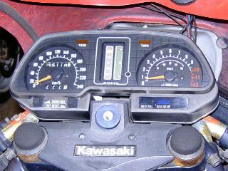

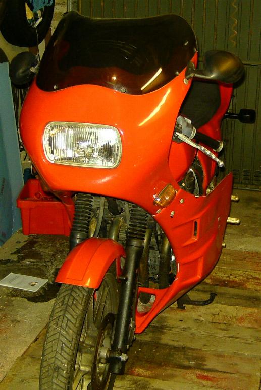

Hier nun die ersten Bilder und gleich mal Fragen zur Benzinversorgung:
1.
Vom Benzinhahn gehen zwei Schläuche ab. Einer geht auf einen Stutzen vor den Vergasern zwischen Vergaser 2+3. Der andere verschwindet bisher noch nach unbekannt hinter den Vergasern ebenfall zwischen Vergaser 2+3.
Werden durch beide Schläuche die Vergaser mit Sprit versorgt und muß ich dann beide an den "Tropf" anschließen, wenn der Tank abmontiert ist?
2.
Am Tank habe ich dann noch einen weiteren Schlauch, der neben dem Anschluß des Gebers für die Benzinuhr aus dem Tank kommt und "nirgends" hingeht. >Ist das die Entlüftung?
3.
Hat jemand fürs erste mal ein Benutzerhandbuch und die wichtigsten technischen Date?
Es gibt zwar im Netz verschieden Datenbanken für Motorräder. Ich habe bis jetzt aber in keiner mein Modell mit KZ 750 finden können.
Ach ja, noch ein paar Details was verbastelt ist:
Vollverkleidung und Sitzbank von ES, 4in1 von Sebring, Stummellenker von Tomaselli und zurück verlegte Rasten von KVT.
Gruß Jürgen

BeitragVerfasst: 22.07.2008, 08:25
Na Jürgen,
erstmal Willkommen hier,
und dann zu deinen Fragen
zu 1) das sind Benzin und Unterdruckschlauch für den Benzinhahn (der sorgt für die Öffnung bei "On") Der U-Schlauch ist im Normalfall etwas dünner als der Benzinschlauch.
zu 2) kenn ich nicht. Kommt der unten aus dem Tank ? wäre eine seltsame Art der Entlüftung, müsste innen dann ja ein Rohr bis ganz nach oben gehen .... normalerweise Entlüftung über Tankdeckel ....
zu 3) Handbuch: habe die Rep.-Anleitung von "bucheli" für die 750er, aber ein Modell GT ,wie Achim schreibt, ist da nicht aufgeführt, bezieht sich nur auf die Ketten-Modelle.
Aber die wesentlichen Daten sollten übereinstimmen.
Gib mir mal eine PN mit deiner Anschrift und Tel.-Nr. !
Rheinstetten ist ja nicht weit weg von Keltern :D
Grüsse, Heinz

das Rätsel der Benzinschläuche ist gelöst.
1 + 2 ist wie von Heinz gepostet Sprit und Unterdruck.
Der dritte, der neben dem Kabel für den Tankgeber heraus kommt ist ein Ablauf, falls die Tankgeberdichtung undicht werden sollte.
Der Sprit der sich dann zunächst in der Abdeckung sammelt soll dadurch nicht auf den eventuell heißen Motor tropfen, sondern hinter den Vergasern Richtung Boden verschwinden.
Gruß Jürgen

ich habe das Teil so gekauft und spiele eher mit dem Gedanken den Originalzustand wieder herzustellen.
Allerdings ist das offensichtlich nicht so einfach. Wenn überhaupt irgendwo Teile angeboten werden, dann nur mit recht hohen Preisen (zB. Seitendeckel 50 Euro, Heckbürzel 90 Euro usw.):wallb: :wallb:
Mal sehen was wird. Erst mal das Ganze wieder vernünftig zu laufen bringen.
Gruß Jürgen
