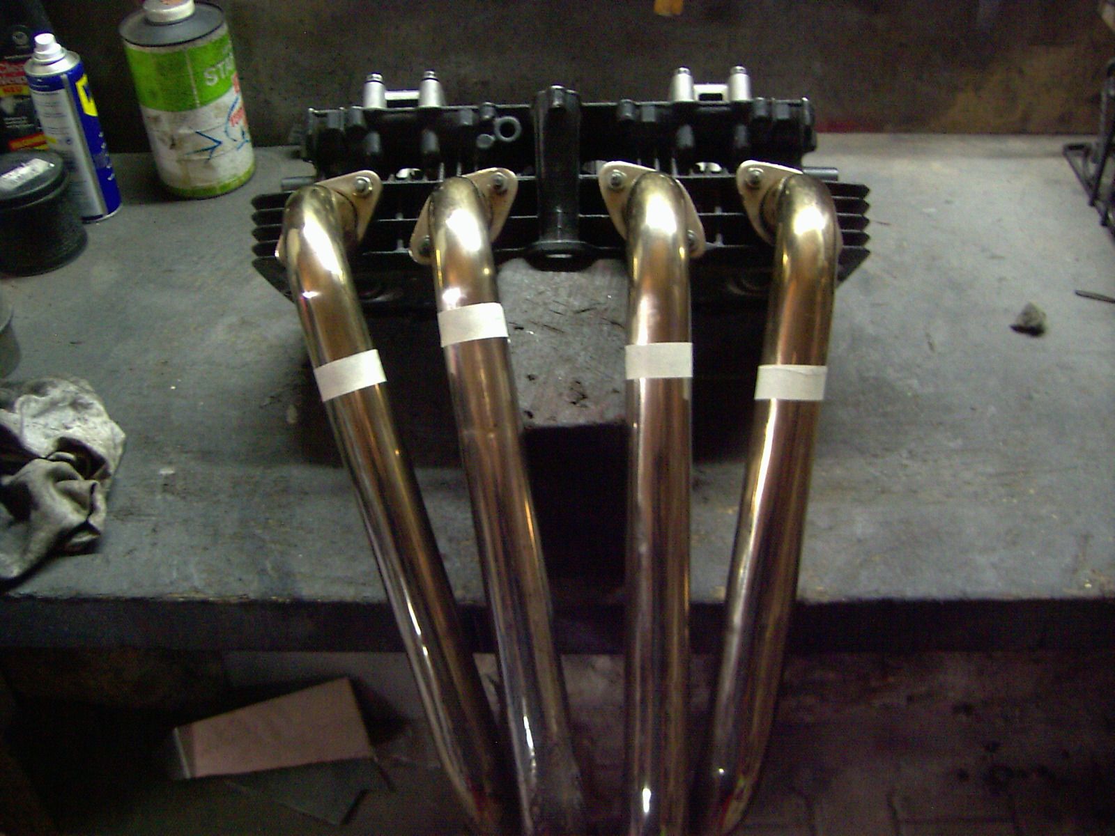

@all: Ein (mathematisch geometrisches) Problem bleibt mir leider noch:
Muß ich bei den beiden äußeren ( schrägeren) Krümmern genausoviel rausschneiden, weniger oder mehr als bei den Inneren??? :roll:
Hab da mal eine Skizze von Krümmer 3 und 4 gemacht:
Der ganze untere Teil muß ja 2 cm weiter nach oben, nach dem zweiten Bild müßte ich rechts bei B also eine längere Strecke
rausschneiden (weil schräg), auf der oberen Skizze fehlt mir aber beim Zusammenführen des vierten Krümmers
( gestrichelte rote Linie) dann wieder ein Stück x :roll: :roll:
Muss ich jetzt beim 1.ter und 4.ter Krümmer auch genau 2 cm rausschneiden, weniger oder sogar mehr??? :engel02:
Was meint ihr??????? :idee04: :idee04: :idee04: :roll:

Hilft das?

Bisher sehe ich keinen richtigen Lösungsansatz. Der Pythagoras ist zwar numerisch richtig, jedoch hilft er hier nicht weiter, denn die Krümmer stehen sowohl in Fahzeugquerrichtung unterschiedlich winkelig zu einer gedachten senkrechten Ebene,die aus Quer- und Hochachse gebildet wird, als auch zu einer senkrechten Ebene, die aus Hoch- und Längsrichtung gebildet wird. Sollen die ursprünglichen Winkel beibehalten werden, müssen Keilausschnitte gesägt werden. Dann ergibt die Draufsicht auf die Rohrabschnitte Ellipsen.

Klasse Olli, an genau soetwas hatte ich gedacht, nur fiel mir der dritte Schenkel des Dreiecks nicht ein, hab ja immer schon mit der Spreizung von zweien genug zu tun und vor 30 Jahren in der Schule war mir dieser Diogenes an seiner (Oster-) Tonne eh immer viel sympathischer....;)
Schön, daß ihr in der Berufschule doch noch etwas Sinnvolles und Brauchbares (zum Motorradschrauben) lernt, echt toll !!!! :D :D :mrgreen: :mrgreen: :mrgreen: :applaus01:
@Günther: Ich glaube, das mit dem alten Griechen, der bestimmt auch die Gyros - "Pyta" erfunden hat, hilft mir da schon weiter, wird sonst doch zu kompliziert, da können wir die dritte Dimension ( die seitliche Schräge nach unten und hinten) und das fünfte Element trotz der hübschen Milla Jovovich getrost ausser Acht lassen, ich kürz die Rohre ja eh an einer geraden Stelle um sie wieder (hoffentlich) gerade anzufügen, hab da also eh nur zwei Ebenen... :roll: ;) :mrgreen:
 Betreff des Beitrags: Re: Technische Intelligenz und Weitsicht gefragt...
BeitragVerfasst: 08.02.2009, 19:51
Ist schon alles oki, ich würde es auch nicht auf den 10tel mm genau machen, noch nicht mal wollen :idee05: Wenn Du alle Rohre um denselben Betrag kürzt, wirst Du die inneren eh korrigieren. Ich würde sogar den Zyko als Heftlehre benutzen :oops: :oops:

also ich würde die graden kürzen, die krümmer anhalten und den schnitt fürndie äußeren krümmer anzeichnen :idee04: oder so :warten05: :oops:

Ja, das mit dem ausgebauten Zylinderkopf hab ich als Heftlehre natürlich vor, deshalb hab ich den Krümmer ja schon angeschraubt.
Naja, das mit dem " die inneren eh korrigieren" ist eigentlich nicht erwünscht, da da ja dann irgendwann meine Ölablaßschraube und meine Ölwanne in die Quere kommen, will ja nicht nach dem Stuhlbein - Kürzen ( 10 mal korrigiert und doch zu kurz) arbeiten deshalb hab ich ja nach dem Mass für die Äußeren gefragt.. ;) :D
@Olli: Dann schneid ich wohl mal anfangs vorsorglich die äußeren Krümmer nur 15- 17 mm kürzer, hefte die 2 Inneren an und schleif mich aussen Schritt für Schritt auf das passende Mass...
BTW: Die inneren Krümmer sind ja auch nicht genau senkrecht, somit haben wir links oben gar keinen 90 Grad - Winkel... :roll: ;)

Okay, genug theorietisiert, ich fahr jetzt raus in meine Scheune und laß die Flex das schaurige Lied von Trennung und Zerstörung singen, die bunten Funken sprühen und hoff, daß ich das Teil ( bzw. alle vier) wieder irgendwie passend bekomm !!! ;) :mrgreen: :mrgreen: :aerger02:

STOP :shock: :shock: bei arbeiten mit "edelstahl" nur werkzeuge (also auch die schleifscheibe) benutzen, die nicht an stahl benutzt worden sind. also: neue trennscheibe nehmen!!! du arbeitest dir sonst eisenteile ein, die dann zu rost führen.

Okay, Danke, guter Tipp, werd extra eine Neue Trennscheibe einspannen, das leuchtet nämlich ein... :winken01:

Das gleiche gilt auch für die Edelstahldrahtbürste die auch noch nicht für Stahl benutzt worden sein darf!
