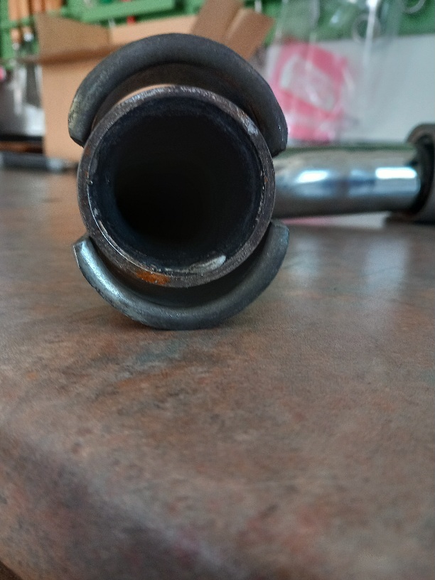

bin ich zu doof oder passt was nicht. Heute die Marvin abgebaut und wollte die originale der Z1100 ST anbauen bin aber an den Halbmonden gescheitert.

Andersherum die Halbmonde!! :lol:
Die Brieden drücken auf den den breiten Teil...

Ok, also zu doof. Bei der Marving war es also auch schon falsch montiert. Man soll sich halt nicht auf seinen Vorgänger verlassen. Trotzdem komme ich nicht weit genug rein um die Muttern anzusetzen. Gibt es da einen Trick.?

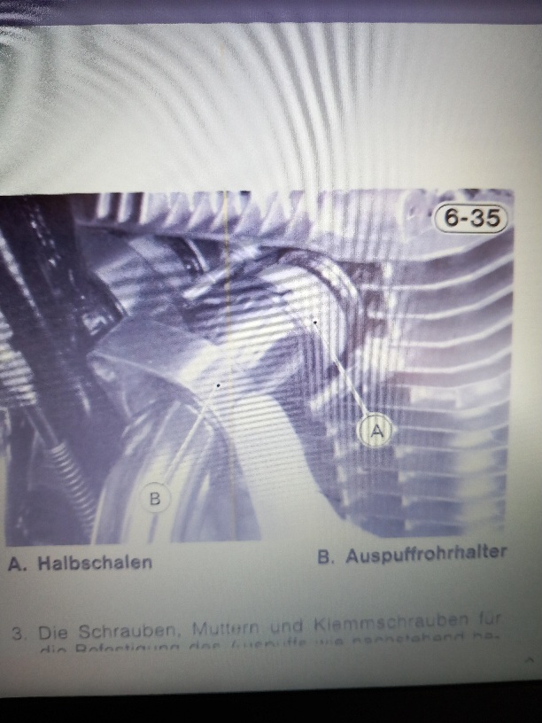

Vermutlich hast du die falschen . Bei diesen langen hat der Krümmer vorne nur eine kleine ca. 1,5 mm kante wo die Schale dann anliegt. Bei deinem Krümmer ist der Bund ca. 15 cm lang, da benötigst du schmalere, sind dann ca nur 1,5 - lang. Also welche, die genau um die Länge des Bundes kürzer sind. Auch bei diesen wird dann die Umbördelung nach vorne zum Hybriden hin, welchen du anschraubst / über die Schrauben einfädelst, montiert.
Die vorhandenen Schalen kannst du natürlich kürzen, würde mir aber lieber die richtigen besorgen.

Z-Gisi liegt anscheinend richtig. Hab mal ein Foto vom Handbuch und eines vom original angehängt.
