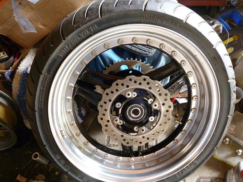

Letztes Jahr hab ich mir endlich mal einen Drehmomentschlüssel für kleine Werte zugelegt,
den ich jetzt auch mal benutzen will,
deshalb jetzt meine Frage:
Die äußeren Schrauben M6 von meinen dreiteiligen Fischerfelgen:
Bei der hinteren Felge hatte ich leider vergessen, Dichtmasse zu verwenden da ich mich auf die beiden große O - Ringe verlassen
hatte, aber nach einigen Wochen verliert sie Luft, will sie also de-, und mit Dichtmasse wieder montieren.
Welchen Drehmomentwert nehm ich da für die vielen Edelstahl (VA2) - M6 - Schrauben mit selbstsichernden Muttern (mit Plastikring)???
Ich glaub, die selbstsichernden Muttern sind da die Unbekannte... :roll: :roll:

V2A-Schrauben werden in der Regel angezogen wie 6.8 Stahlschrauben, in diesem Falle bei M6 also mit 7-8 NM. Ich gehe aber davon aus dass das keine V2A-Schrauben sind sondern höherwertiger Edelstahl und somit auch das Anzugsmoment höher liegen dürfte. V2A-Schrauben werden nicht an sicherheitsrelevanten Teilen verbaut, da aufgrund der Sprödheit die Bruchneigung zu groß ist.
Die Felge kannst auch drucklos auf den Boden legen und den Reifen vom Hump treten.

wie Moos geschrieben hat, bzw könnte es auch sein dass auf den Schraubenköpfen Zahlen sind aus denen sich Der Anzugsmoment ergibt.
Wenn du die Felgen wirklich zerlegt, solltest du auch neue Muttern nehmen, oder mit Schraubenkleber sichern, da man die Kunststoffringmuttern nicht wieder verwenden sollte.
Den Reifen ab- und aufziehen geht grundsätzlich von "Hand", aber als Ungeübter gleich mit einer Alufelge anfangen, würde ich abraten.

"A2" soviel ich grad weiß...

Wenn da A2-80 drauf steht, entspricht das etwa der Festigkeit von 8.8
Die meisten A2 Schrauben die ich kenne haben aber sogar nur A2-70 Kennung...
...Bin ausserdem am grübeln ob ich Selbstsichernde Muttern da verwenden würde, die Plastikeinlage verfälscht ja auch das Anzugsmoment, evtl wäre
Mittelfeste flüssige Schraubensicherung sogar sinnvoller.
