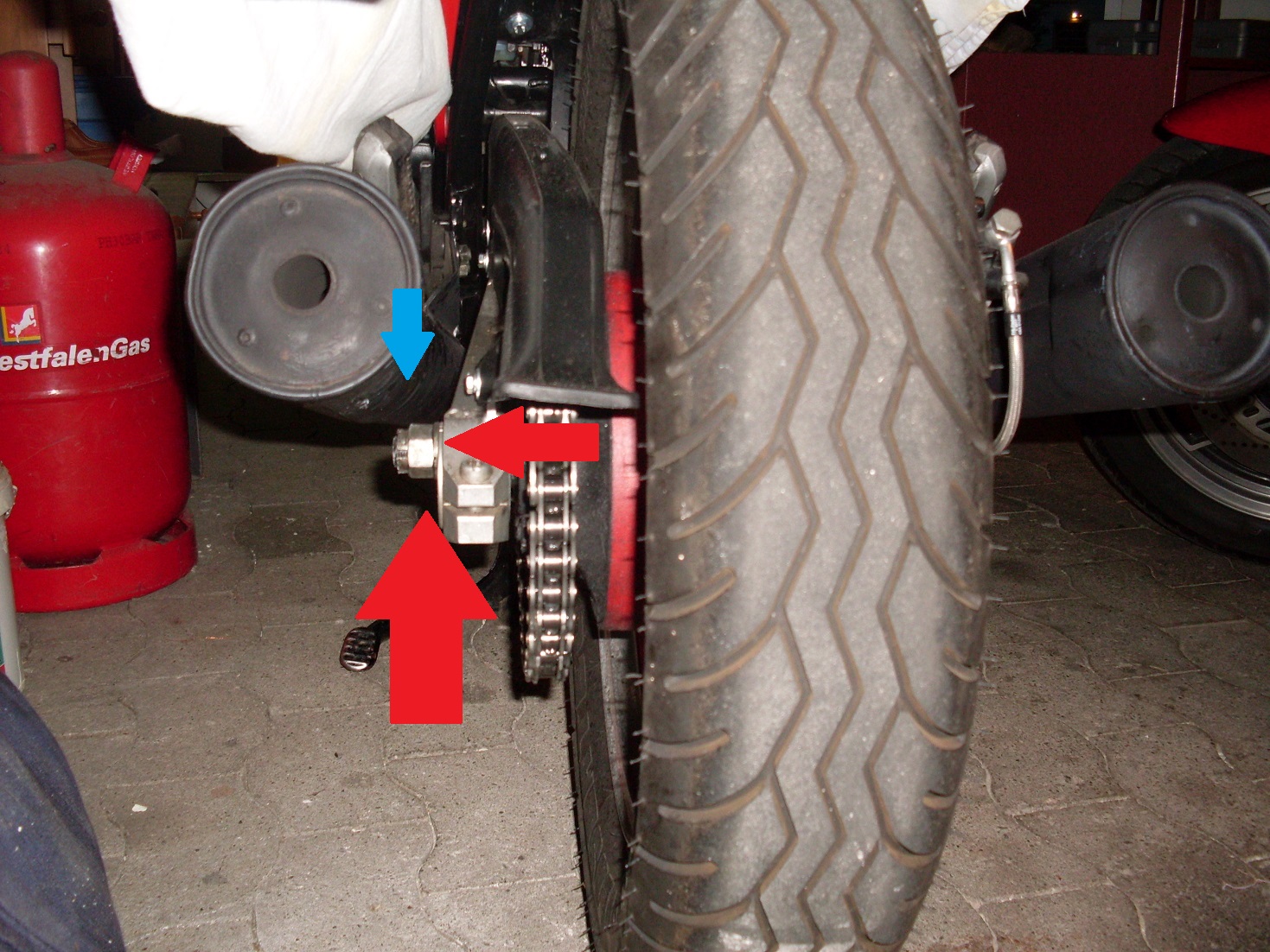

Beim Demontieren stellte sich heraus, dass die einen Unfall hatte. Linker Auspuff + Fußraste verbogen, so dass die Maschine beim Einfedern auf die Achsmutter schlägt.
Dann habe ich mir die Bilder vom Kauf angeschaut, und festgestellt, dass die Mutter auf der rechten Seite war.
Gibt es irgendeinen Grund, das nicht zu tun ? Sonst mache ich es auch wieder so.

@ Mattihas.......Die Hinterrad Achse gehört von Links nach Rechts rein, also die Mutter auf der Rechten Seite.
Hier auch noch 2 Links wo du die EX-Zeichnungen einsehen kannst.

HI,
kann mir nicht vorstellen, das es außer einer optischen Sache überhaupt was ausmacht, ob die Mutter jetzt rechts oder links aufgesetzt wird.

Skip hat geschrieben:
HI,
l.G. Skip
Eher eine Platzfrage.

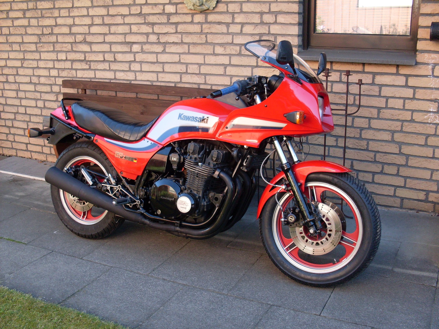

DIA 0901.jpg [ 936.6 KiB | 300-mal betrachtet ]
Gruss, Andreas

Also passen tut es andersrum auch, wenn nix verbogen ist.
Das Bild ist von 2010. Die hatte ich so gekauft und 5000 km so gefahren.
Zwischendurch war die bei einer KAWASAKi Vertragswerkstatt zum Kettensatz wechseln, als ich noch selber nicht geschraubt hatte.
Die haben die auch genau so wieder reingemacht. :mrgreen:
An der hatte ich mich ja orientiert, anstatt mir eine Zeichnung anzuschauen.
Werds jetzt natürlich ändern ;)

@viperxxl,
das Deine Endtöfe genau in Höhe über der Achse und Achsmutter sind ?! :( seltsam. :(
l.G.Skip

Wofür sind denn die Bügel links und rechts an den Fußrasten?

Matthias hat geschrieben:
Krauser Koffer. Das Bild stammt aus 1985. Damals waren Koffer noch angesagt. ;)
Wie Schnippel schon richtig sagte, kann man über den Exzenter die Achshöhe um ca 5cm
nach oben oder unten einstellen.
Gruss, Andreas

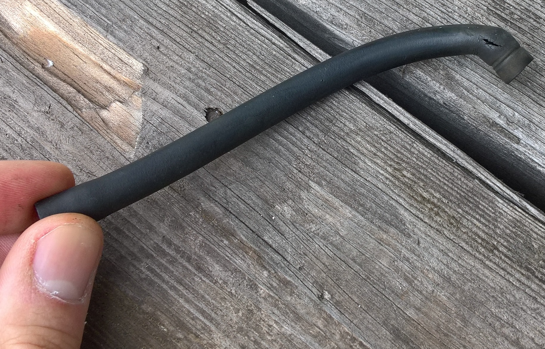

Achja warum das Kupplungsspiel nicht passte: :mrgreen:
Den Kupplungsausrücker-Hebel hatte ich zu weit Richtung <--- links eingesetzt. :oops:
Es hatte dann beim kuppeln plötzlich einmal "klak" gemacht und der Hebel war ohne Funktion.
Längere Ausführungen wie man sowas falsch zusammenbaut erpare ich euch mal.
TÜV habe ich jetzt auch problemlos bekommen.
Dann hatte ich nach 15 km plötzlich wieder unglaubliches Ruckeln und Fehlzündungen.
War dann stundenlang am Fehlersuchen. Nachdem ich eigentlich fast ALLES getauscht und durchgescheckt hatte war die Verzweiflung groß.
Habe dann durch Zufall mal den Unterdruckschlauch angeschaut und gesehen, dass dieser defekt ist.
Wenn er aufgesteckt ist, weitet sich dieser noch und ist ganz schön offen.
Getauscht und vohin 50 km ohne Probleme gefahren. :daumen02:
kaputt.jpg [ 1016.8 KiB | 337-mal betrachtet ]

Ja ja......diese Unterdruckschläuche.......
sollte man bei den Einspritzern ( B1/B2/UT) immer Kontrollieren :idee05: und wenn sie porös sind tauschen......Benzinleitungen ebendfalls......
