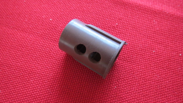

Mir sind ein paar Liter aus dem Tank gelaufen, obwohl der Hahn zu war.
Man muss sowieso aufpassen, die Z1A und Z1B Hähne schließen um 180° versetzt.
Z1A nach hinten, Z1B nach vorne.
Mein Problem ist die innere Dichtung zu bekommen und den Z1A Hahn dicht zu bekommen.
Die Z1 72/73 hat den Gleichen in schwarz.
Den "Fingerhut" habe ich versucht raus zu ziehen, leider ist er sofort gerissen, war wohl sehr spröde.
Hat jemand eine Idee wo man dieses Gummi bekommt. Am liebsten neu/original.

das gummi gab es nicht einzeln, leider :cry:
es gab sie mal im nachbau aus deutscher produktion, ist aber derzeit alle und nachschlag ist ungewiss wegen problemen beim hersteller.
andere zaghafte versuche anderer hersteller endeten in entweder aufgequollenen schwämmen, weggebröseltem mist und und und.
aus japanien soll in kürze verlässliches material kommen, wann konkret steht aber in den sternen.
musste mal bei deinen chinesischen freunden bei gesichtsbuch nachhaken, vielleicht weiß da ja jemand was :mrgreen:

moin Holger,
schick ma maße rüber...weiß nicht ob die passen...
andre
IMG_0591.JPG [ 121.24 KiB | 298-mal betrachtet ]
 Betreff des Beitrags: Re: Benzinhahn undicht Z1 72-74
BeitragVerfasst: 28.12.2014, 12:43
die müssen passen, onkel andre, waren ja sonst nirgends verbaut außer Z1, S2

könnte sein cheffe,
das ist aber ein rep.teil für nen Repro z1 Hahn.
deshalb ich nix wissen ob paßt......

falls die originalen mal undicht sind nach Monaten standzeit........eine nacht in benzin einlegen....wirkt wunder......
hatte ich schon 3mal in den letzten zig jahren und fahre noch heute mit dem alten originalen gummiteil.
andre
BeitragVerfasst: 28.12.2014, 15:11
Der Bock stand nicht lange. Die 74er hatte ich vollgetankt und abgestellt.
Nach zwei Wochen fehlten ein paar Liter. Der Hahn war zu!
Ich meine das das Gummi die Kälte nicht mag und sich etwas zusammen zieht.
Im Sommer hab ich das Problem nicht.
