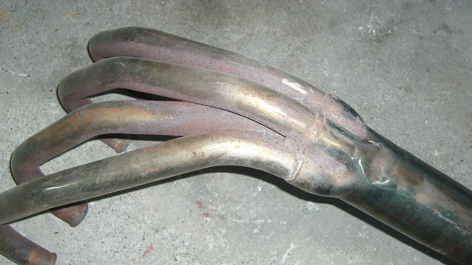

ich hab ne l & w auspuffanlage die schon sehr rostig ist. der sammler ist aber verschweisst und nach anfrage in der verchromerei sagte man mir dass man den auspuff nicht verchromen könne, da man nicht in die lücken des sammlers kommt. wegen polieren und so, wenn ich dass richtig verstanden habe.
oder haben die quatsch erzählt. ich würde die anlage natürlich am liebsten wieder verchromen lassen
hier mal ein foto der anlage:
P1080506.JPG [ 954.49 KiB | 343-mal betrachtet ]
P1080504.JPG [ 873.73 KiB | 312-mal betrachtet ]

Wenn du ihn schwarz matt willst nimm den VHT Flameproof Lack. Der hält meiner Meinung nach sehr gut.
Rost mit feiner Stahlbürste und Schleifpapier entfernen und drauf damit.
Ja des mitn verchromen von bereits gebrauchten Auspuffen machen nicht alle gern, da es eben passieren kann das die sich ihr Galvanikbad verunreinigen.. :krank05:

alternativ ginge auch strahlen, und dann mit hitzebeständigem lack drauf. aber achtung: hitzebeständige lacke sind auf silikonbasis, andere Teile die du normal lackieren möchtest nicht daneben hängen

L&W? Schöne Anlage. Die hatte ich damals auch auf der ST. Meine Option wäre pulverbeschichten in schwarz-matt.

Kann ich aus eigener Erfahrung bestätigen, ist der einzigste Lack der auch oben an den Krümmern hält.... :daumen02: :daumen02: :daumen02:

Ich habe auch lieber die Krümmer und den Auspuff in Chrom.
ruf mal den Chris in Iserlohn an,ist mein Stammverchromer,er macht auch Auspuff und Krümmer.

Pulverbeschichten geht nur der Endtopf, NICHT die Krümmer, also macht das keinen Sinn bei einer einteiligen! Es sei denn du hast sowas vor zu weisen was schon entsprechend lange funktioniert, glaube ich aber so mal nicht.... :idee04:
