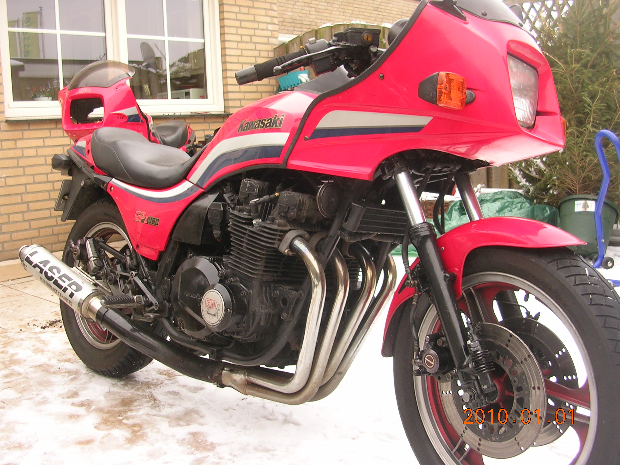

hier mal ein Bild von meiner neu erworbenen GPZ 1100 UT.
Da ist eine Auspuffanlage dran die nennt sich Laser K2. Irgendwelche eingeschlagene Zahlen oder Buchstaben kann ich an der Anlage nicht erkennen.
Ist wahrscheinlich ein Race Teil ohne ABE oder Gutachten ? Oder ?
Das Teil hat aber einen Wahnsinns Klang :devil:

Ein Freund von mir hatte ähnliche Fragen für eine GPZ 600, der hat das Foto dann einfach an Laser gemailt.
Die haben promt geantwortet, leider war es ein Racingtopf ohne Strassenzulassung.
Dann haben wir in der Bucht nach einer Tüte mit ABE gesucht und auch gefunden.
Nun wechselt er die Tüten nach Lust und Laune.

Dann sag ihm auch,dass dieses echt ins Auge gehen kann.
Mit einer nicht eingetragenden Auspuffanlage zu fahren bedeutet.....erloschende Betriebserlaubnis,Punkte,unter Umständen (bei einem unverschuldeten Unfall) eine Teilschuld.
Mit einer eingetragenden Auspuffanlage welche jedoch verändert (manipuliert) wurde,hast du noch mehr Ärger am Hals.
Ausser das die Betriebserlaubnis erlischt,kommt noch Urkundenfälschung hinzu.(Vorsatz)
Bei ganz groben Verstössen kann auch mal der Führerschein weg sein.

Michael danke für das Angebot ich habe jedoch gestern schon eine 4-1 Anlage von einem Forums Member gekauft. Was mich aber interessieren würde ist, wo steht den die EG-ABE Nr an Deinem Pott, wenn ich das weiß kann ich gezielt danach suchen.
Werde sie nun so oder so zuerst hier zum Kauf anbieten.

Muß ich morgen mal nachschauen, ich glaube, die Nummer steht irgendwo vor dem LASER - Schriftzug oder auf der Endkappe.... :idee04: :idee04: :idee04:
