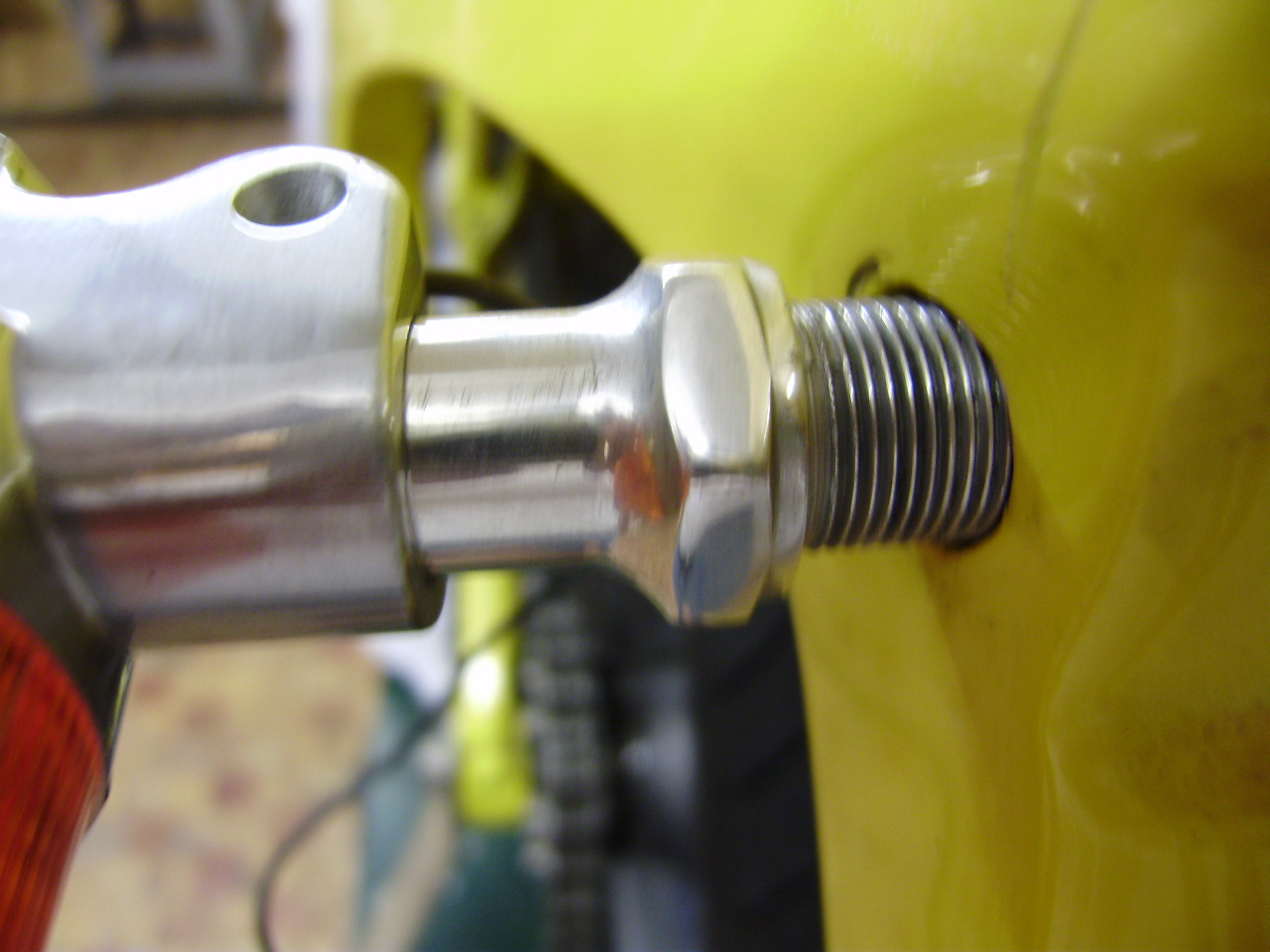

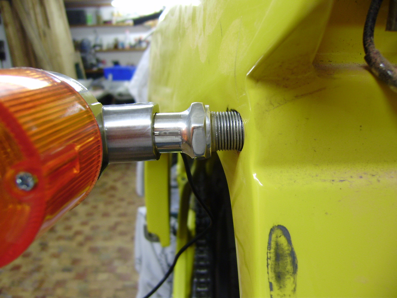

Ich habe folgendes Anliegen.Für meinen Blinker Umbau brauche ich selbstgedrehte Blinkerstangen.Die alten sind zwar technisch so okay,aber optisch nicht sehr ansprechend.Die alten Stangen werden in den Blinker eigeschoben und es bildet sich ein unschöner Versatz zur Stange hin.
Die neue Stange soll abgedreht werden so das sie in den Blinker eingeschoben werden kann.Das Aussenmaß soll dann genau so sein wie das Aussenmaß der Blinker.Also das ich keinen Versatz von Blinker zur Stange habe.... Verstanden ;) :D :mrgreen:
Das Gewinde muss dann auch geschnitten werden.Feingewinde soundso :idee04: 8)

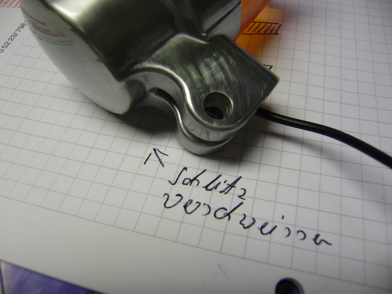

Das nächste Anliegen wäre: Mich stört die Befestigungsart der Blinker.Also das M 6er Loch sowie der Schlitz zur Klemmung. Ich würde das gerne verschweisst haben wollen und anschließend verschliffen und dann poliert.Das schleifen und polieren mach ich dann natürlich.
Würde mich freuen wenn jemand hier das machen könnte oder halt jemanden kennt :idee04:

Hi Volker,
ich fürchte das mit dem schweissen wird nix, denn Alu verformt sich beim schweissen ziehmlich stark wenn es nicht dick genug ist.
Und wie willst du den Blinker an den Stange befestigen, wenn du nicht mehr klemmen kannst???

Die Stangen werden einfach im Blinkergehäuse eingeklebt.Das Gewinde der Stangen wird dann mit Schraubensicherung in den Gewinden der Sitzbank eingedreht......
Das schweissen wird gehen,wird ja eh geschliffen usw.Ich habe auch Aludraht für mein Mig-Mag Gerät hier.Aber ich traue mich nicht mehr.
Eine Zeit konnte ich sogar damit gute Nähte ziehen.Musste ich aber auch lange für üben :cry:
Jetzt solls halt jemand mit nen Wig-Gerät machen,die könnens auch besser ;)
Ähmmm,ob sich das Material der Gehäuse nun wirklich schweissen lässt muss man dann mal ausprobieren.
So richtig nach massiven Alu siehts mir nicht aus.Hoffe das ist nicht so ein Alulegierungskram :idee04: :cry:

In weiser Vorraussicht habe ich natürlich 5 Blinker bestellt,einen zum probeschweißen :mrgreen:
 Betreff des Beitrags: Re: Wer kann mir Alumaterial drehen und schweissen
BeitragVerfasst: 19.07.2009, 18:42
Ne Alulegierung währe in ordnung, ich fürchte aber, dass es sich hier um Spritzguss handelt, der, wenn überhaubt, nur sehr schwer zu schweissen ist.

Jörg,denk ich auch :roll: :cry: mal sehen.........
