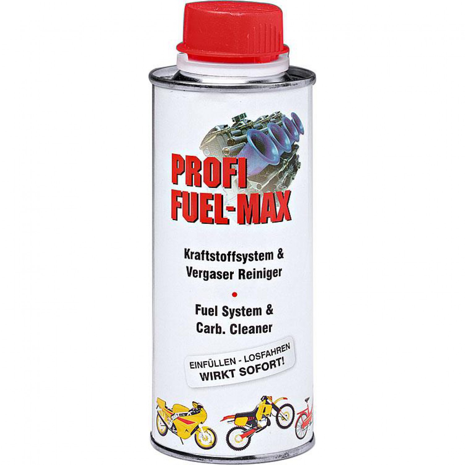

Moin Micha,
versuch mal das Zeug
Vergaserreiniger.jpg [ 221.22 KiB | 411-mal betrachtet ]

Danke erst Mal für die Tipps, ich werde sie abarbeiten und dann berichten.
@ Andi: Das Zeug habe ich bestellt und werde es ausprobieren.
