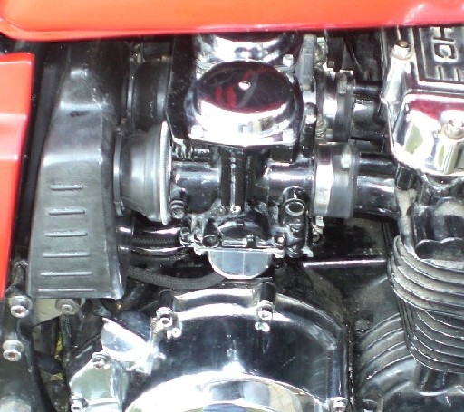

1.: Mach doch mal ein Bild...was hast du denn für Vergaser drin.
Mit nur den.......... Luftregulierschrauben...........
Mit nur den.......... Gemischregulierschrauben.........
..........oder mit beiden "Schrauben-Arten".

hier mal ein Bild von meinen Vergaser,
ich glaube das mit der blauen Farbe an den Krümmer ist für mich zur Zeit für mich unwichtig.
Als ich das bemerkt habe war war Sie noch nicht Angemeldet.
Das Sie nicht richtig läuft ist irgendwie schlimmer. :cry:
Ich glaube das eine hängt irgendwie mit dem anderen zusammen. :?

BeitragVerfasst: 29.04.2008, 11:06
Hallo Danny,
hast Du auch wirklich alles auf Dichtigkeit überprüft? Hattest Du die oberen Gehäusedeckel ab und evtl. die Schieber gezogen? Bist Du sicher, dass die Membranen heile sind?
Lass den Motor im Stand tuckern und sprüh Bremsenreiniger auf die Sauggummis. Verändert sich die Drehzahl?
Hast Du noch andere Änderungen vorgenommen? (Steuerzeiten, Ventileinstellung)
