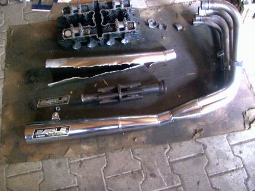

Unter Zuhilfenahme diverser Werkzeuge und Hilfsmittel konnte ich letztendlich doch noch denn legalen Inhalt eines Classic Megaphon Dämpfers ans Tageslicht befördern:

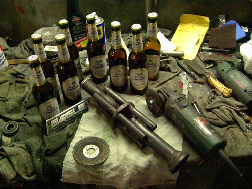

Hier sind die hochmotivierenden Hilfsmittel etwas besser zu erkennen :wink: :

hi michael,
die flaschen sind ja alle zu, darfst du erst nach der arbeit trinken !? :oops: :wink:

Ist schon erstaunlich wo sich die Abgase durchschlängeln müssen bevor sie zu hören sind. Immerhin sind dass "theoretisch" bei einer 1100er ca 264000 Liter pro Stunde (bei Nenndrehzahl).

Nö, sind leider alle schon leer, aber wir ordentliche Schwaben machen danach natürlich wieder die Deckelchen drauf.... :wink:

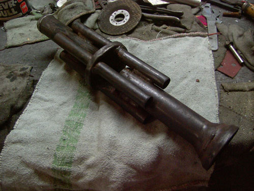

Jo, in der Tat, bemerkenswerte Konstruktion: In der Mitte ist eingeschlossenes Prallblech (unten rechts ist auf dem folgenden Bild vorne Richtung Krümmer), der andere Dämpfer hat die Racing- Innenreien, d.h. nur ein kpl. durchgehendes Lochrohr... :roll: :roll:

Du hast doch aber nicht den Schalldämpfer dafür aufgeflext, um an den Tüv-Dämpfer zu kommen, oder..!??? Den kriegt man doch mit ner langen Stange von der Sammlerseite aus rausgeschlagen.
Mein Tüv-Dämpfer liegt nachdem ich ihn gegen den Race-Dämpfer getauscht habe trocken im Regal...

Aber ich frage mich wirklich wieso die da 'nen Zyl.kopf reintun. Bild

Tja, warum Du den nu aufgeflext hast verstehe ich auch nicht. Der ist doch nur mit einem Schweißpunkt besfestigt. Wenn man den entfernt, kommt auch das ganze Innenleben raus, weiß das aus eigener Erfahrung. Der Racingdämpfer von Vance and Hines mit Dämmaterial ist auch nicht lauter als die TÜV-Version.

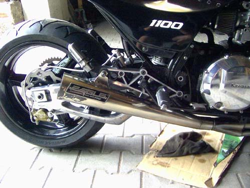

Der Topf war eh schon sehr verrostet (siehe Bild) und war hinten kpl. zugeschweisst und ich habe bereits einen günstigen ( jedoch mit Racinginnerei, siehe oben erstes Bild wo der Krümmer noch dran ist!!) da, der von aussen noch sehr gut ist!! Hatte den wirklich knallvoll zugestopft, aber leider wurde der nicht allzu leise, deshalb bekommt er jetzt die legale Innerei.... :wink: :D
