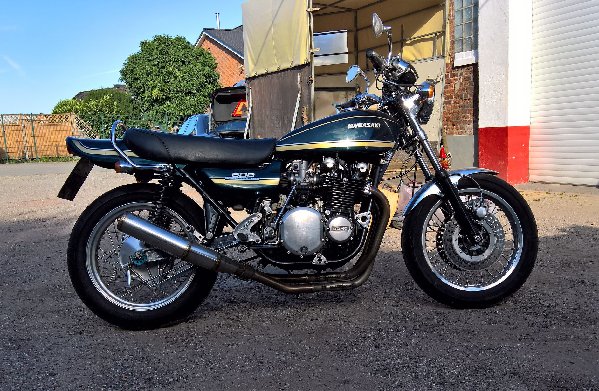

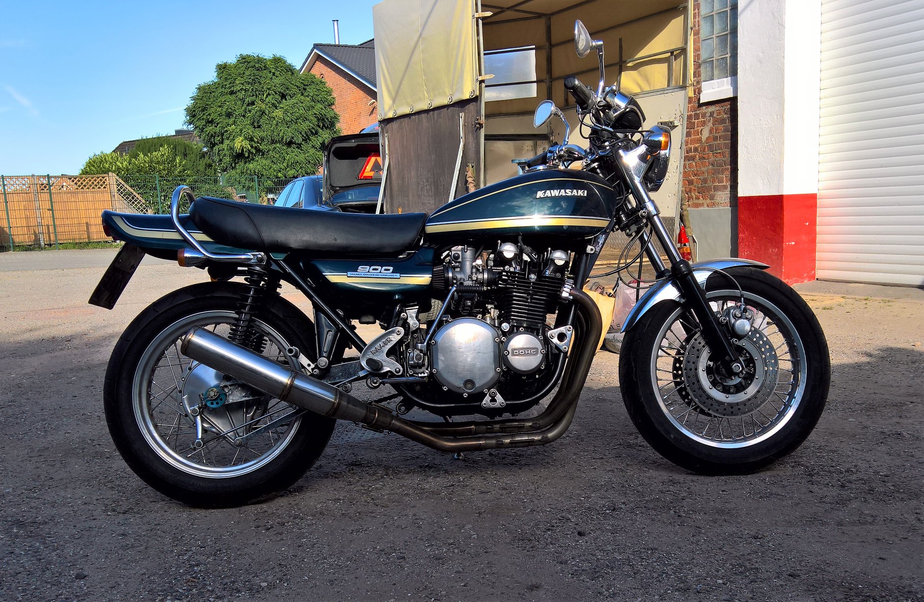

die 4in2in1 von Schüle gehört wohl zu den leistungsfördernden Anlagen.
Beste Grüße
Heiko
Beste Grüße
Heiko
alter schwede, der ofen hat echt klasse!! schüle-rohre, raask, räder, schwinge, gelochte scheiben, ansonsten originale linie. alte schule, gefällt mir ausgesprochen gut!!! :D

martin58 hat geschrieben:
Danke
Das freut mich das Dir der Ofen gefällt.
