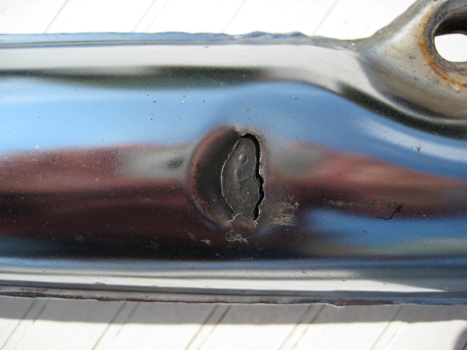

Hier ein Bild:
IMG_0885r.jpg [ 458.84 KiB | 359-mal betrachtet ]

 Betreff des Beitrags: Re: Auspuff schweißen
BeitragVerfasst: 22.04.2015, 21:03
Beiträge: 700
Wohnort: Haus
Das wird nix,
Der chrom wird verbrennen,und bei dem dünnen blech
wird der Verzug nicht unerheblich sein!
Ich denke das wird nur schlimmer
Gruss Bernd

geht das nach vorne oder nach hinten,die Befestigung sehe ich ja aber nicht den Rest.

Auspuff Nr.3. Links ist der Krümmer, Loch Innenseite zum Rad.
