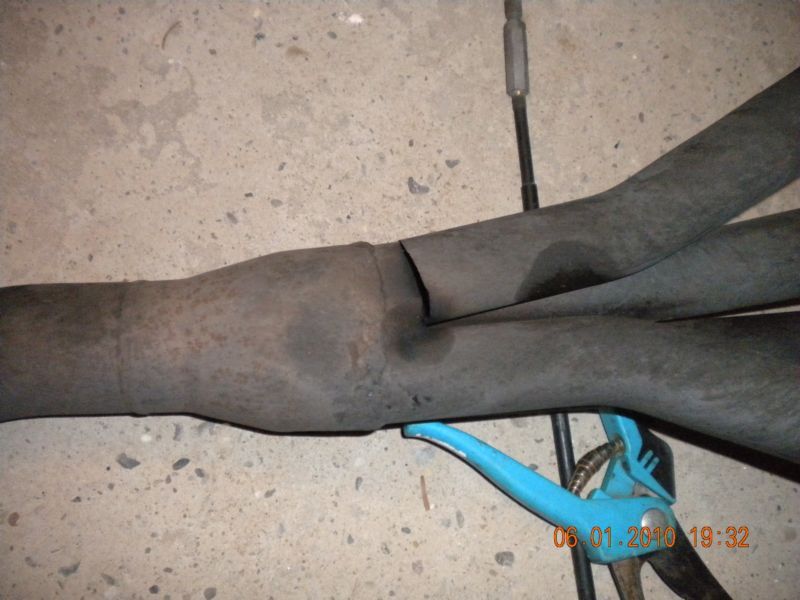

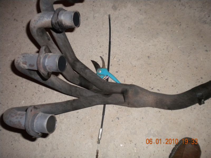

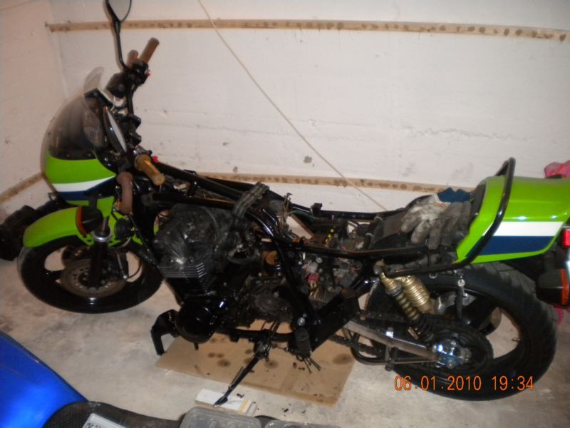

Hallo Leute,

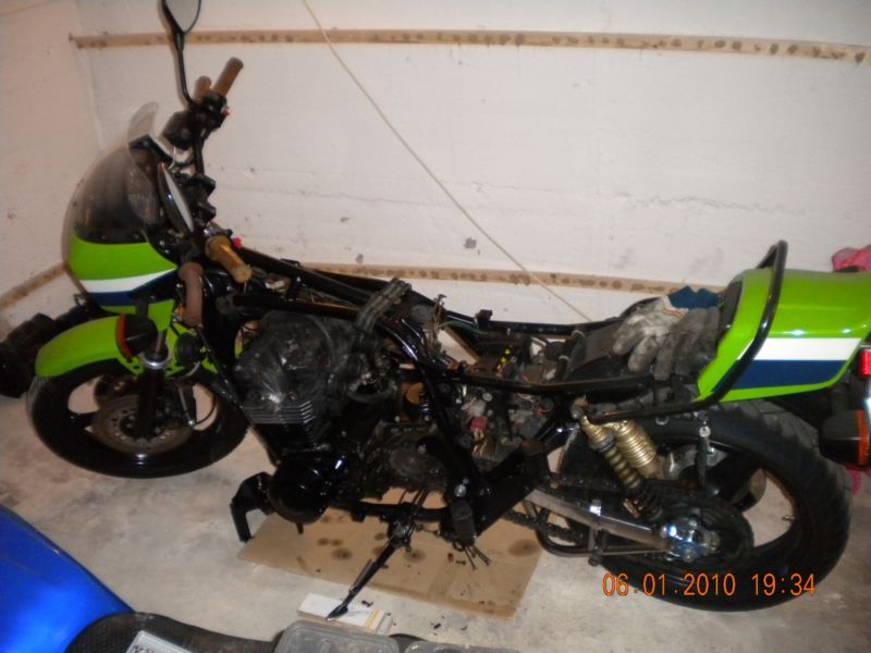

meine Grüne ist grad im OP - Transplantationsphase. Sie bekommt ein neues Herz.
Dabei mußte natürlich auch die Kerker runter - und sehr selbst.
Sieht gar nicht gut aus. Und war vorher auch nicht zu sehen. Nur zu hören, aber die ist ja eh etwas kerniger...
Da das eine ziemlich blöde Stelle ist, frag ich mich, ob sich wer berufen sieht, das schweißen zu können. Oder hart löten oder was auch immer.
Idealerweise so, dass man es von außen nicht mehr sieht???
Und danach müßte sie gelackt werden. Hitzebeständig und wenn möglich so, dass sie wieder schön original aussieht...
WER KANN MIR HELFEN??? BEI DEM EINEN (schweissen) UND DEM ANDEREN (lackieren)???
Danke und Gruß
ELR-21

wenn Du kein Schweißgerät hast oder nicht schweißen kannst,
gehe doch einfach in die nächste Schlosserei, lege einen 10er
auf den Tisch und lass Dir den Riss zubraten.
Dann Anschleifen und neu mit der Sprähdose lacken.
Dann ist Deine Kerker wieder gesund.
 Betreff des Beitrags: Re: Hilfe: KERKER ist sehr krank - wer kann sie heilen???
BeitragVerfasst: 07.01.2010, 11:14

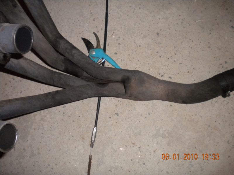

Das Problem wird sein das Das Rohr ringherum gerissen ist,und du innen zum Schweißen nicht dran kommst.
BeitragVerfasst: 07.01.2010, 13:19
Mick hat recht.
Habe dein Bild bearbeitet.
Diese Schweissnaht auftrennen.(siehe Bild)
Von innen mit Salzsäure entrosten.
Mit Phosphorsäure versiegeln.
Krümmer von innen und aussen mit einem Schutzgas-Schweissgerät anbraten.
Die Innennaht mit Zinkpaste bestreichen.
Die getrennte Schweissnaht vom Sammler sollte ca. 1mm breit sein,um diese als letztes zuzuschweissen.
Es muss der Sammler zum Endrohr ausgerichtet werden,anpunkten,Naht zuschweissen.
