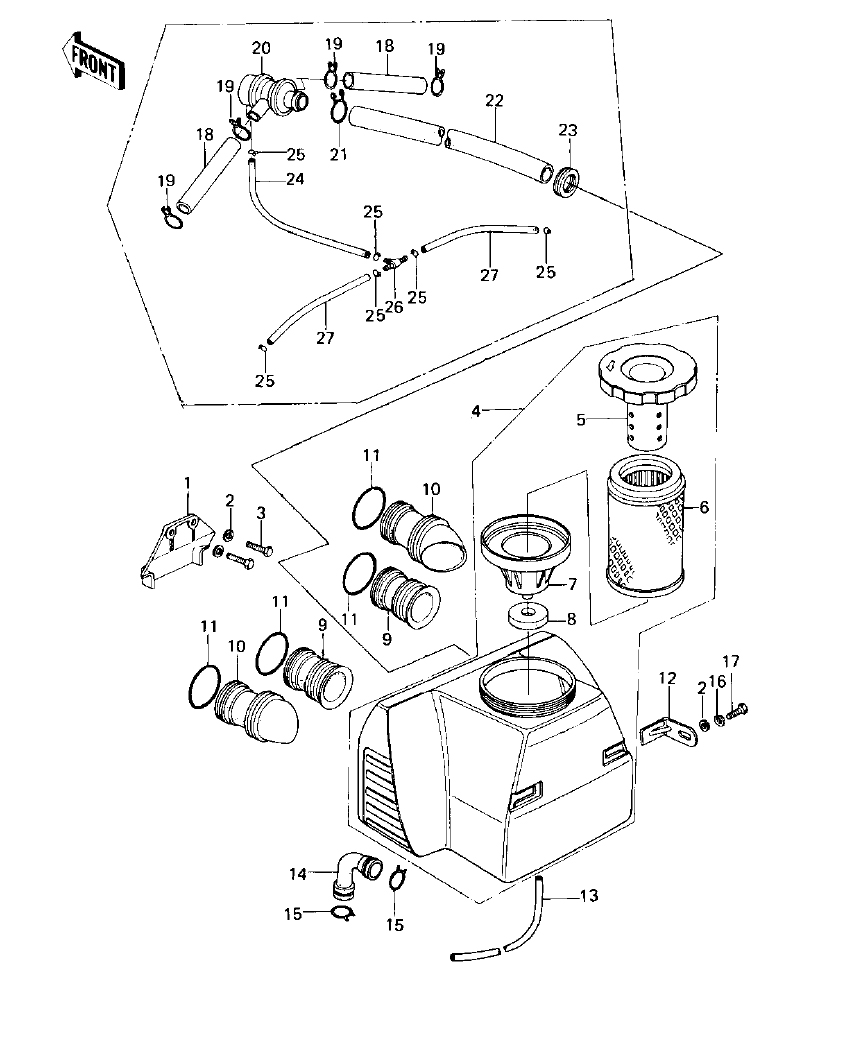

Ich nehme an, Du hast diesen Luftfilterkasten....? Der ist dem der 750er sehr ähnlich....
Das verschlossene Loch ist, nehme ich an, für die Leitung Nr.: 13 im Bild. - das ist eigentlich nur ein Ablauf für Wasser, das sich evtl. im Luftfilterkasten sammelt. Der Schlauch führt einfach nur nach unten Richtung Hinterrad.
Schlauch Nr.: 14 ist meiner Meinung nach die Motorentlüftung und wird zwischen 2. & 3. Ansaugstutzen am Luftfilterkasten angeschlossen.
Das ganze G´raffel rund um die Nr.: 20 ist irgendein Abgas-Rückführ-irgendetwas-System, das bei den US Modellen zwecks Abgasnormen verbaut war. Da gibt es zwei Entlüftungen am Ventildeckel die über das Ventil (Nr.: 20) mit dem Luftfilterkasten verbunden sind (zwischen 2. & 3. Ansaugstutzen, oben) Ich nehme an, dass die beiden Schlauchleitungen (Nr.: 27) mit den Vergaserentlüftungen verbunden werden!? Da bin ich mir aber nicht sicher :?:
greetinx, Philipp

Wough tolle Explosionszeichnung. Das Abgasrückführungszeug hab ich aber nicht. Das Loch für schlauch 13 war bei mir mit einem Bleistift und Heißkleber zugemacht - kann aber sicher offen bleiben-wegen des Wassers, daß sich warum auch immer da ansammeln kann. Vielleicht erwich ich den Vorbesitzer am Tel und frag ihn warum.

....so wie das auf der Zeichnung aussieht ist das Loch ja auch nicht zwischen Luftfilter und Vergaser, sondern unter dem Filter.
Dann kann es natürlich offen bleiben :mrgreen:

So ist es. Das Loch kann offen bleiben. Die Luft die hier angezogen wird muss durch den Luftfilter.
Kann mir mal jemand sagen für was das Teil Nr.1 im Bild ist? Habe das auch noch bei mir liegen und ich habe keine Ahnung wo es hingehört. Es passt auch nirgends hin.
Atze
Atze
Kommt mit 2 Schrauben an den Rahmen.
Unter dem Tank findest du die beiden Gewindelöcher im Rahmen.

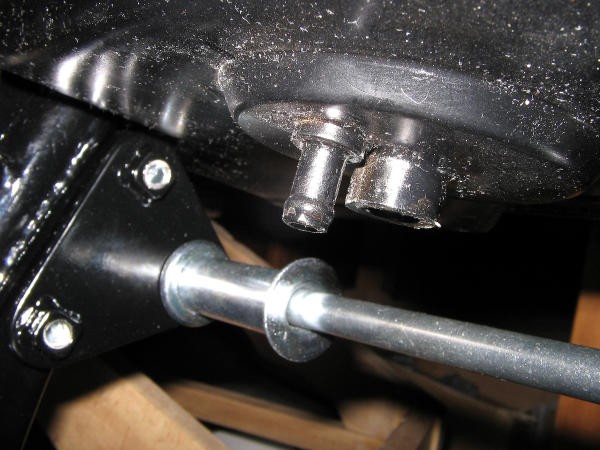

Sorry, wenn ich fast Out of Topic das oben erwähnte "Loch" noch mal aufgreife. Da ich gerade am Luftfilter "bei" bin, vermute ich eher, daß dort von (der Form her) ein Schlauch zum Abtropfen nach unten hingehört. Der vordere Stutzen ist eindeutig für die Motorentlüftung.
kasten.jpg [ 60.52 KiB | 310-mal betrachtet ]
Sehe ich das richtig?
Gruß Charly
 Betreff des Beitrags: Re: Öl aus Auspuff bei z650C2
BeitragVerfasst: 22.03.2010, 16:04
Hallo Charly,
dann muss ich dir ja mal weiter helfen, du weisst ja wieso !!
Der Nach unten abgehende Stutzen ist für einen SCHLAUCH (überlauf) der hinter dem Motor, vor der Schwinge nach unten geführt wird. Dieser Stutzen ist aber fast immer abgebrochen, da der Schlauch irgendwann so hart ist und man dann den Luftfilter Kasten nicht raus bekommt ohne den Stutzen abzubrechen., wenn der Motor noch drin ist.
Der Stutzen an den der Bogen für auf den Motor Entlüftungs Deckel kommt eigentlich nach vorne aus dem Luftfilter Kasten raus und geht dann mit einem 90 grad Bogen auf den Aludeckel am Motor.
Auf deinem Bild sieht das aber so aus als würde ein dünner und ein dickerer Stutzen nach unten gehen. Das kenne ich so aber nicht, b.z.w. alle meine Luftfilterkästen sind so wie onben beschrieben.
Markus
