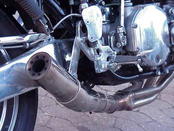

BeitragVerfasst: 03.09.2015, 09:52
Also ich fahre schon 22 Jahre mit diesem Knallen.
mvc-448f.jpeg [ 21.57 KiB | 23238-mal betrachtet ]

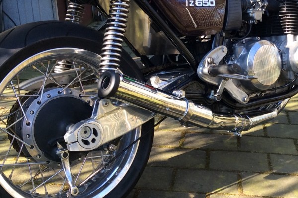

 Betreff des Beitrags: Re: Heftiges Knallen im Topf
BeitragVerfasst: 03.09.2015, 15:10
Beiträge: 712
Wohnort: Gronau, Münsterland
:daumen02:
Ich denke auch, dass man damit Leben muß bei dieser Art (offenen) Anlage.
Luft für den "Nachbrenner" kommt sicher genügend ran, und wenn es durch Verwierbelungen von Rückwärts kommt.
Gasdruck ist beim Gasschließen ja nicht mehr so groß (meine Vermutung).
Auf jedem Fall muß die Mischung stimmen, Luft wie Benzin,
ansonsten würd es sich ja nicht entzünden. Und da
gibt es sicher viele Parameter die dazu führen können.
Bei der MRA patscht es bei meiner von Anfang an, bei der vorher montierten
Motad nicht. Hab mich auch damit abgefunden, lass es doch knallen.
image.jpg [ 408.46 KiB | 1644-mal betrachtet ]
Uwe
