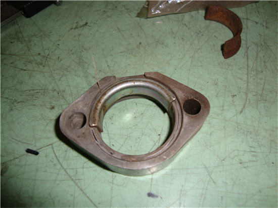

Rezess, siehe Foto.
Foto vom Innenrohr, muss das lose sein?

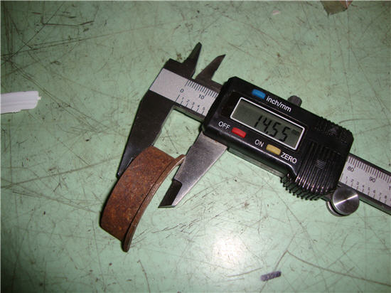

Und wenn wir schon dabei sind, wie breit müssen die Halbschahlen sein? Ich komme nicht mal an das Gewinde wenn ich die und die Kronen aufgesetzt habe.

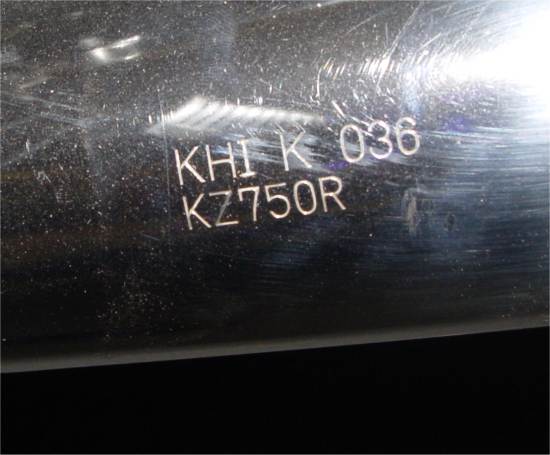

KHI K 036

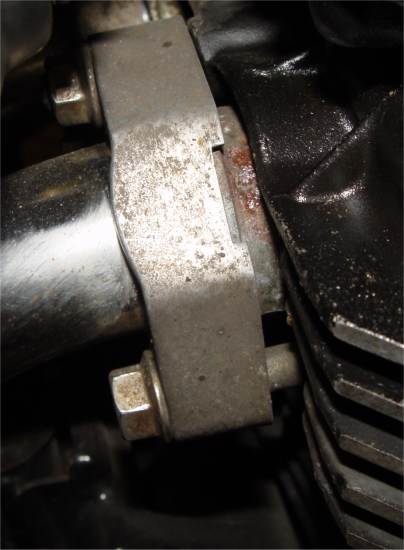

Ludwig,
an meiner L3 sieht das so aus (siehe Bilder). Aber es gibt unzählige Unterschiede zur E. Ob es Dir hilft weiß ich daher nicht. Der Krümmerrohraußendurchmesser beträgt übrigens rund 35,5 mm.
LG, der Gis

Hallo Vatter
Deine Halbschalen auf dem Bild sind z.B. für die Krümmer der Z 650 B1 Auspuffanlage,die nur umgebörtelt sind.
Für deine abgebildeten Krümmer brauchst du die kurzen Halbschalen von der Z 650 F / Z 750 Auspuffanlage !!!
Kann also so nicht anders gehen als dass vor dem Gewinde schon Ende ist. Die kurzen sind geschätzt ca. 10 bis 15 mm kürzer als die vom Bild.
