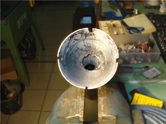

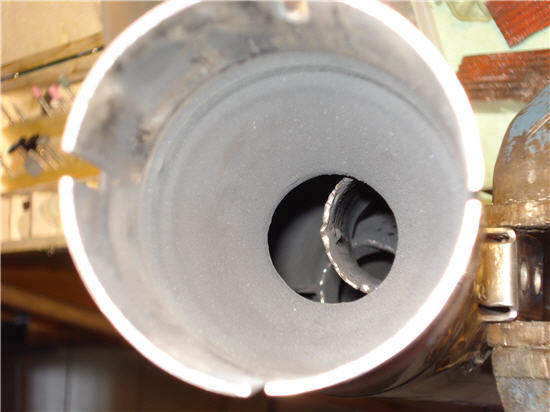

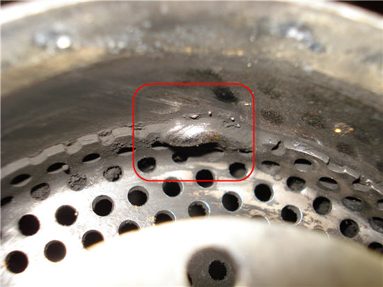

Hi Holgler, sorry, ich habe nicht die hinten mit dem verschweißten Kegel.
Ist aber auch nicht einfacher (was ich dachte) .Ich habe heute an einer verbeulten Anlage das Abshlussblech abgenietet. Dahinter sitzt der Träger für dieses Abschlußblech. Welches leider an 4 Stellen am Außenmantel verschweißt ist. siehe Bilder . Man könnte das zwar aufdremeln, aber dieGefahr, das Außenblech zu verschandeln ist mir im Moment zu groß.Ich habe daher einfach meine (nicht so guten) Schweißkünste walten lassen.
Ich sehe schon, ich komme nicht drumherum ,mir irgendwann einen Schalldämpfer selber zu bauen !!!

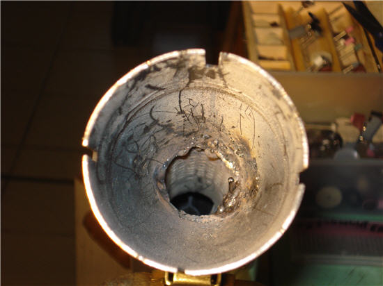

Und so sah mein Einsatz vorher aus und nach meiner Schweißerrei (elektrisch) !
Leider komm ich an das Mittelstück nicht dran, daher klappet zwar noch immer etwas, aber nicht mehr soviel.Wer weiß wie lange es hält. ???
Aber jetzt will ich ein Lob für meine Schweißkünste........ los !!! Danke. ihr baut mich auf.

 Betreff des Beitrags: Re: Schalldämpfer in meiner Scheibel ist lose -Lösung ?
BeitragVerfasst: 24.03.2009, 19:20
Ich sag nix Bild
Ne haste wirklich gut hinbekommen,werde dir mal bei gelegenheit meine Schweißnähte zeigenBild

Hauptsache ist: Hält oder hält nicht!
Schönheit liegt in der Subjektivität.

Schnippel, was meinst du, ich hab doch gesagt ich gebruzelt (geschweißt) im Inneren.
Holger, gute Idee, aber das Rohr liegt dann ja auch nur auf dem anderen auf und klappert weiter.
ich werd erst einmal mit meiner Lösung zufrieden sein.( müssen )

BeitragVerfasst: 26.03.2009, 20:36
Hält es, Gisi,
oder hält es nicht? Blende drauf und fertig ist's. Niemand schaut dahinter. Ausserdem - wer kommt denn schon so weit, dass überhaupt geschweißt werden kann, und dem Abgas ist's eh egal. Hast Du gut gemacht Bild
