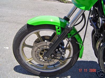

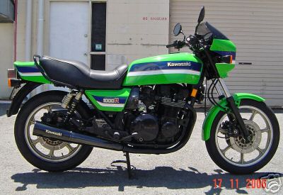

es geht mir nicht um eine Geschmacksfrage, sonder darum wie es ab Werk war. Die Bremssattelaufkleber gibt es übrigens hier: http://www.reproductiondecals.com/kaw_content.html
Letztes Jahr habe ich mir schon alle Fortos dieser ELR runtergeladen.
Sie scheint mir recht original zu sein, aber alle Details lassen sich da halt trotzdem nicht erkennen.
