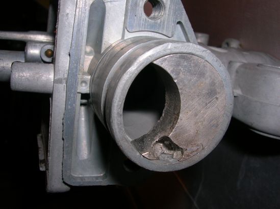

BeitragVerfasst: 01.08.2007, 21:33
legov hat geschrieben:
Hab halt in der Schule aufegepasst!
Streber! :wink:
Jetzt wissen wir aber immer noch nicht wo die 400er gedrosselt ist.
Los Achim wälz mal deine Literatur.
Und was ist mit Andy bzw. Easythomas? Die müssten das doch auch wissen.
hey jör meine 400'er (die lütte) ist bj81 mit 4zylindern und 43ps !! allerdings ist die 27ps version auch über reduziestücke gedrosselt. hab auch ein bild. muß aber erst suchen.
DSCN2768.JPG [ 63.62 KiB | 3911-mal betrachtet ]
