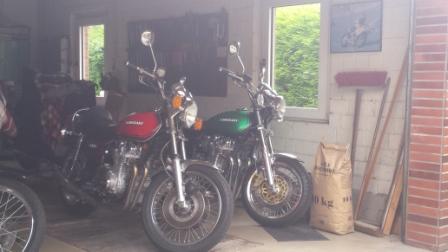

Hallo zusammen ,
ich brauch mal eure Hilfe und Erfahrungen.
Es soll bei einer Z1000 das Originale Vorderrad ersetzt werden , am liebsten durch ein 3,5x18 Rad mit 120er Reifen. Sollte kein 17 Zoll Rad werden.
Jetzt die Frage , bekomme ich das so in die Originale Gabel rein? wegen der Breite ?
Originale Gabel und Bremsanlage soll erhalten bleiben!
Kurzes Chromschutzblech liegt schon bereit, wo ich ein 120er Reifen rein kriegen würde. Distanzen könnte ich selber auch neu anfertigen.
[Habe so ein Umbau nur mal komplett mit ZRX teilen( Gabel, Bremse usw. ) gemacht. ]
Wenn es nicht passt, was wäre die maximale Rad+Reifen Kombination in der originalen Gabel ohne Sie zu verändern bzw. Sie zu beschädigen.
Wäre cool wenn Ihr mir eure Erfahrungen mitteilt und auch ein Bild mit anhängen würdet dann kann ich mir darunter was vorstellen ;)
Will mir die Tage ein neues Rad machen lassen , möchte gern vorher alles geklärt haben, damit ich nicht böse Überraschungen erlebe.
Sven
..... um die Rote Z geht es .....

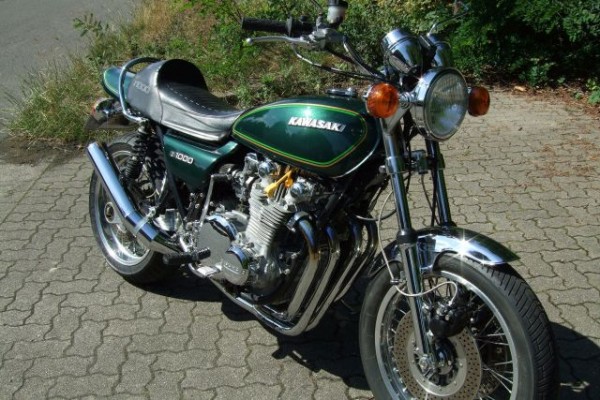

Ich habe einen 18 Zöller mit angegebener 110er Breite drin - der allerdings "effektiv" in der Breite annähernd 120 mm mißt.
Paßt - aber wirklich viel Platz ist da nicht mehr. Abgesehen davon, daß der breite Reifen die Fahreigenschaften
verschlechtert, sollte man sollte auch immer im Hinterkopf behalten, daß die Reifenbreiten hersteller- und reifenabhängig unterschiedlich ausfallen.
