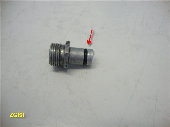

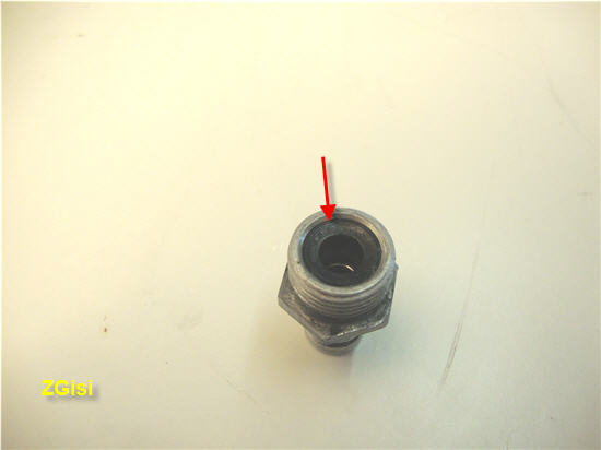

Beides, da ist innen ein Simmerring drin ( Spezialteil, daher nur bei KAWA erhältlich) und außen ein O-Ring. Und kontrollier dann mal den Antrieb. Die Welle, die durch den Simmering geht, ist manchmal sehr stark eingelaufen. Dann fühlst du mit dem Fingernagel eine Kante. Entweder den Simmering anders als vorher positionieren beim Eindrücken ( so 1-2 mm sind evtll möglich) oder eine neue / andere Welle besorgen.
Ich versuche mal ein Bild einzustellen
