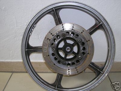

Also die Scheiben haben einen Außendurchmesser von 28cm und innen 13cm. Und so sehen die Dinger aus.

Also ich hab die Reste einer GPZ aufgekauft, war offensichtlich ne 550ger Unitrak. Vom Vorderrad habe ich eine Bremsscheibe und die hat die Maße: Außen 26, Innen 13, Dicke: 4,5 mm, vom Hinterrad habe ich auch eine, die dürfte die gleiche Ausmaße haben! Ich frage mcih allerdings, ob die 0,5 mm dünneren Scheiben eine große Auswirkung hätten..kann ich mir nicht vorstellen...

:roll: Hi Thorsten, deine Bremsscheiben sind bestimmt nicht von der 550. Ich bin jetzt nochmal in die Garage gewatzt zu meiner Rickman, die hat das Vorderrad der GPZ 750, die hat die von dir beschriebene Scheibe Aussendurchmesser und-Innen, allerdings bei mir stärker. Auch meine Z1000J hat eine solche Scheibe aber auch nicht so dünn...Geh mal davon aus, dass bei dir vom Original abgewichen wurde!

hi, ich hab auch noch mal machgemessen
aussen 26cm
innen 13cm
dicke 5mm
buchelli sagt verschleiß bei doppelscheibe 4,5mm ( Z400/500/550 )!!
