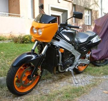

Servus allerseits.
Ich interessiere mich für eine 89er ZX10 mit 60000 auf der Uhr.
Gibts da irgendwas was man unbedingt wissen,prüfen muss?
Hat jemand Ahnung von den Teilen?Haben die irgendwelche Macken?
Oder sind das nicht totzukriegende Dauerläufer ala GPZ900?
Wäre für´n paar Statements dankbar.
ANDI

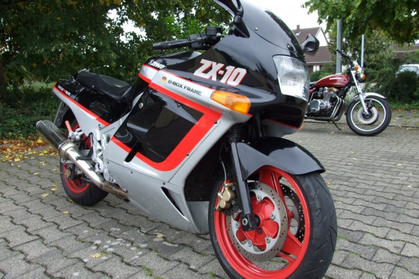

Für´n Spottpreis.
Reifen neu,Kettensatz neu.MOTAD 4/1 Edelstahlauspuff.Rennt wie Sau.
Unglaublich,dass zwischen den beiden Teilen nur 12 Jahre liegen.
Wahnsinn diese Entwicklung.
