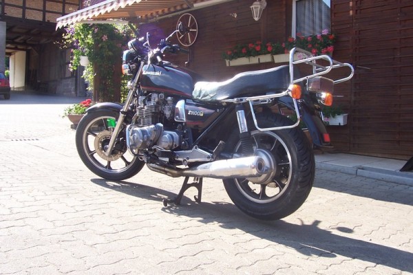

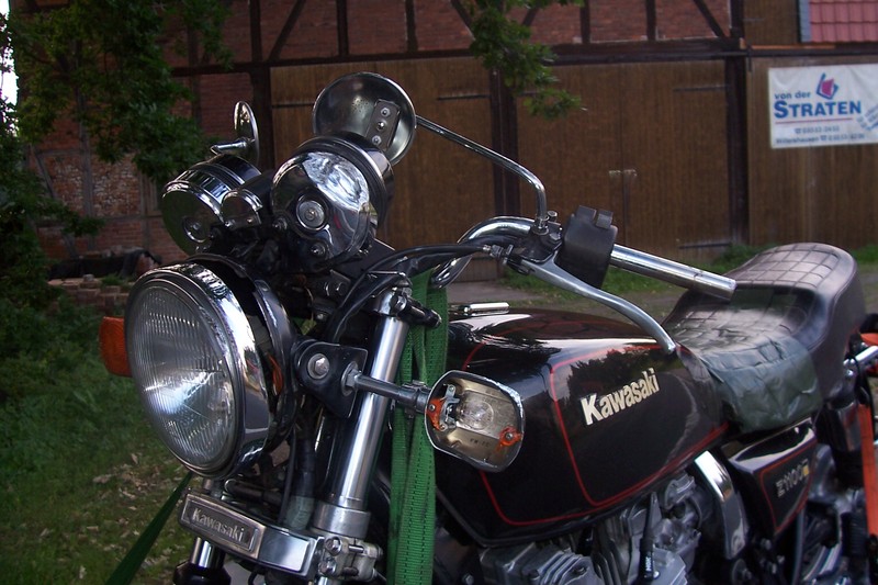

... ich hatte endlich mein Öl und dann habe ich den ganzen Tag geputzt. Denn die ST sollte doch endlich zum TÜV und dabei hübsch aussehen.
Bis auf Kleinigkeiten alles in bester Ordnung und sie stand ganz ordentlich da. Nen paar Runden auf dem Hof waren auch schon drin.

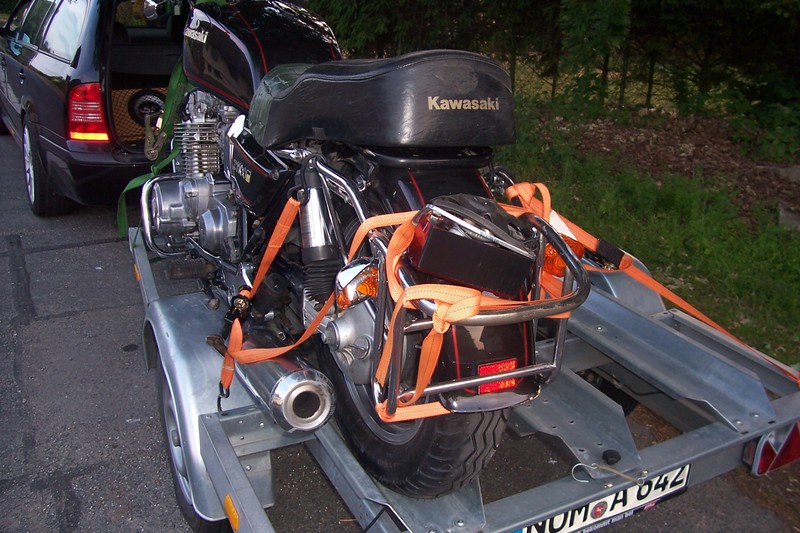

Abends dann den Entschluß gefasst, sie gleich auf den Anhänger zu stellen (mit dem ich sie geholt habe) um morgens gleich zum Prüfer des Vertrauens fahren zu können.
19.30 fertig mit Verzurren und ab damit nach Hause!!
ca. 19.45 kippte mir der Anhänger in einer engen Kurve um und nachdem die ST noch einem Ford CMax ein neues Seitendesign verpasst hat, lag alles auf der Strasse! :(
Ich war gar nicht so schnell, aber die ST ist wohl einfach zu schwer für den Blechanhänger gewesen, dazu ist die Kurve sehr eng und leicht abschüssig.

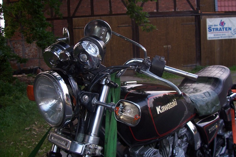

Die Schäden am Motorrad sind fast noch "gering", weil alles austauschbar. Der Gepäckträger ist hin, das kpl. Rücklichtgedöns inkl. (neuer) Blinker, sowie der Motorschutzbügel (glücklicherweise hatte ich einen) und vorn Blinker, SW und die Anzeigen.
Beim Lenker bin ich mir nicht sicher, aber der fällt nun auch nicht mehr so ins Gewicht.

Das du die aber auch auf die linke Seite spannst, hättest sie lieber mittig verzurren sollen... Schei*e passiert, sei froh das nichts schlimmeres passiert ist.

Ja, das mit der Mitte hab ich mir auch gedacht! Sogar vorher.
Aber da beim Holen nix passiert war und für die Mitte erst der Anhänger hätte umgebaut werden müssen (dort ist nur die Auffahrrampe fixiert), habe ich mich anders entschieden.

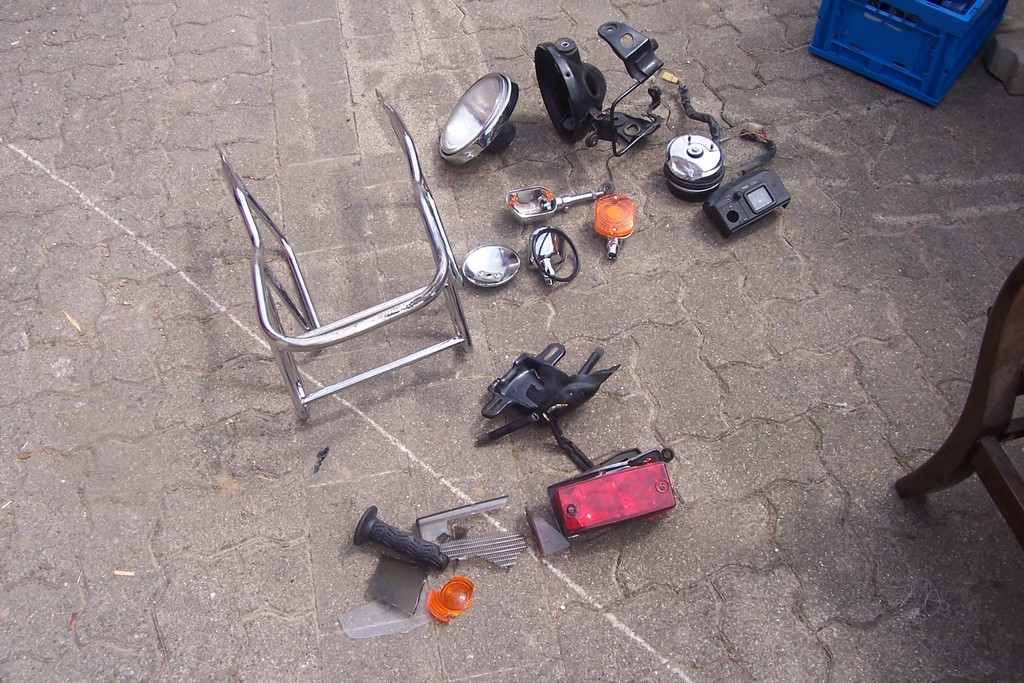

Hab mal alle Teile abgebaut, die es erwischt hat.
100_8205.geaendert.JPG [ 268.71 KiB | 283-mal betrachtet ]
Nur den Instrumentenhalter hab ich direkt gerichtet, der Sturzbügel bleibt erstmal dran und beim Lenker muß ich erst irgendwie feststellen, ob er einen wech hat.
Der Lack hat nur vorn am Kotflügel ne fingernagelgroße Fehlstelle bis auf's Blech, naja.
Der Rahmen ist am Heck ein bissel Richtung Boden gedrückt, das sollte zu richten sein. Hab ich erst nach der abnormalen Stellung des Heckblechs nach dem entzurren erkannt und dann am leicht eingerissenen Lack.

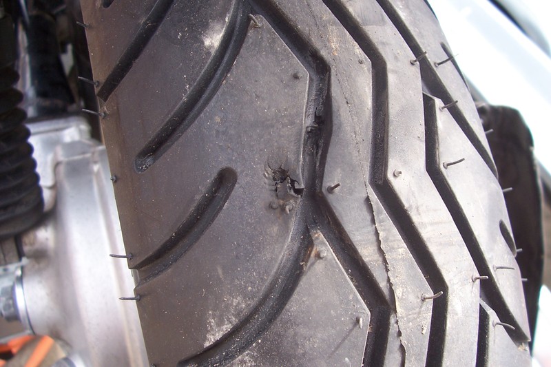

Und der hintere Reifen hat was abbekommen, da weiß ich noch nicht, wie ich das bewerten soll.

den Reifen würde ich nicht mehr fahrn, den kannste gedrohst in die Tonne kloppen, schade aber sieht auf den Bilden so aus also wäre das schon einiges im argen mit dem PNEU

aergerlich um den schaden aber die teile alle sind ersetzbar.das mit dem neuen reifen is natuerlich 'n bisken bloed.sieht aus als waere die laufflaeche ein wenig angeloest,und da sollte man an der sicherheit nicht sparen.wegschmeissen wuerde ich den aber nicht,zum burnout machen ist der alle mal noch gut.

Beim Reifen bin ich mir nicht sicher genug zu sagen, der geht noch. Mindestens Abziehen und Fadenröntgen wäre angesagt (Macht ein Tierarzt für nen 20er). Wenn Du aber kein Russisch ROulette spielen willst, hol Dir einen neuen.

Ich kann mir ehrlich auch nur an den Kopf packen, wenn ich so eine einseitige Beladung seh...
Tut mir leid um das Moped, und zum Glück ist nicht mehr passiert (Personenschaden oä).
Beim nächsten Mal lieber inne Mitte packen, oder auf die rechte seite und auf dem Seitenstäner mit abstützen, dass der Schwerpunkt zur Mitte kommt...

Hab es mir vorhin nochmal angesehen: kann man nicht nach innen stellen. Dort ist nur eine Aufnahme für die Auffahrrampe. Das ist kein Stellplatz, sonst hätte sie da gestanden!
Rechts hingestellt, wär sie wohl in einer Rechtskurve in den Graben gefallen und auf Seitenständer geht gar nicht, weil kein Plaz zum Abstützen und das Rad vorn steht nicht in der Aufnahme.
So im Nachhinein ist man immer schlauer, das macht die Lernfähigkeit des Menschen aus.
Und der Anhänger selbst ist wohl nicht unbedingt für so ein Schwergewicht ausgelegt.
Habe einen anderen gesehen, gleiche Art aber wesentlich stabiler und eine breitere Achse, damit würde auch die einseitige Beladung wohl keine Probleme machen.

Besser noch (falls es Dein Anhänger ist...): Die Aufnahme für die Rampe dazwischen und zusätzlich eine Schiene in die Mitte. Trotzdem immer Vorsicht walten lassen. Das schwere Moped in Verbindung mit so `nem leichtgewichtigen Hänger wird den Schwerpunkt immer sehr weit nach oben setzen...

Muß meine Aussage nochmal revidieren, hab die Auffahrramoe nun mal abgebaut und es versteckten sich dort doch Löcher für eine Schiene.
Man kann sie doch mittig stellen! Schande über mein Haupt...
