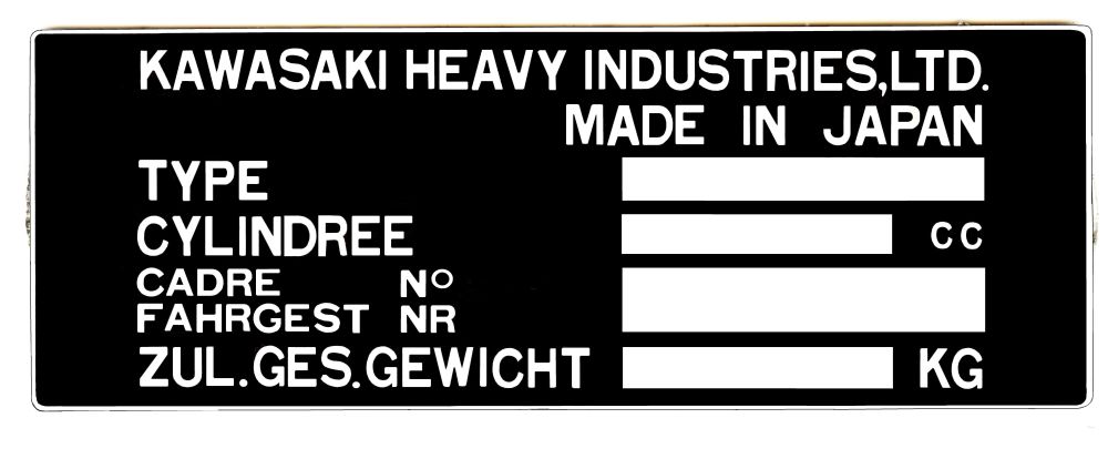

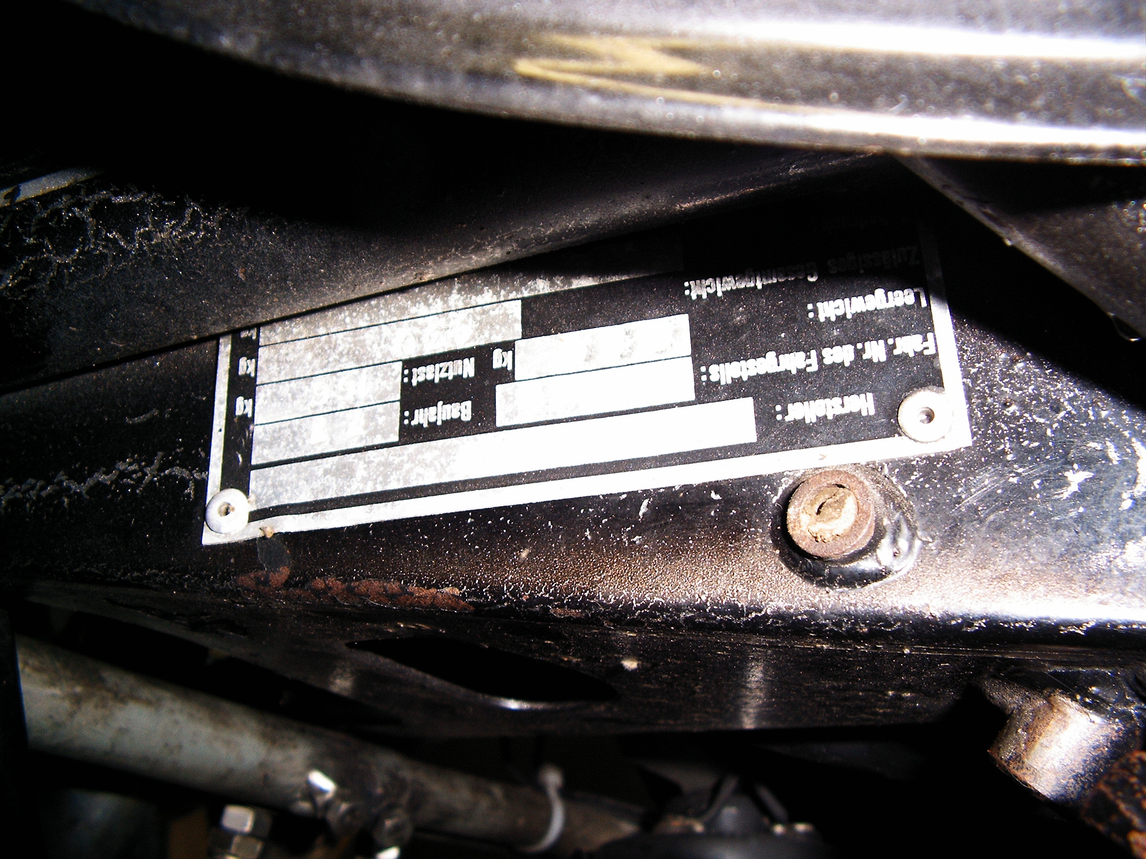

Das Typenschild wirst du wohl selber anfertigen und anbringen müssen, was bei meinem holländischen Motorradanhänger auch so.
An meiner US-Version der Z1000 A1 ist auch so ein "Selbst gedengeltes" Typenschild angebracht.
Das untere Bild ist ein Typenschild, angefertigt von unserem Achim... :warten05:
