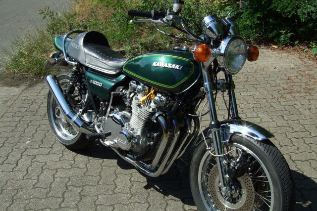

Ich habe einen 18 Zöller mit angegebener 110er Breite drin - der allerdings "effektiv" in der Breite annähernd 120 mm mißt.
Paßt - aber wirklich viel Platz ist da nicht mehr. Abgesehen davon, daß der breite Reifen die Fahreigenschaften
verschlechtert, sollte man sollte auch immer im Hinterkopf behalten, daß die Reifenbreiten hersteller- und reifenabhängig unterschiedlich ausfallen.
