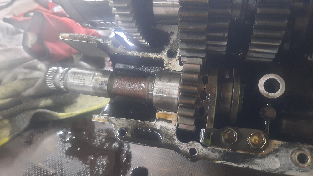

Die Kickstarterwelle und das Zahnrad sind ein Stück. da dreht sich nix mehr. Die Hebelscheibe ist beweglich

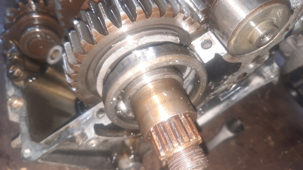

Interessantauch das 13 fach geteilte Kugellager am Getriebe Ausgang

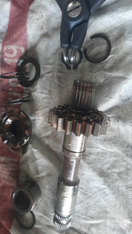

Ein Stück, untrennbar verbunden:
Ein glück dass mir das bei slow motion passiert ist.:alkohol04:

Das Kugellager hat schon länger geklappert und ist erst bei der demontage zerbröselt. Das festgehen des Zahrades kam aus heiterem Himmel. Ich war auch wirklich überrascht. :shock: :shock: :shock:
