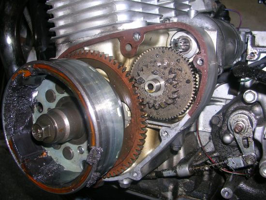

was hast du noch mal für ein moped !?
magnetisch !?
will ja nicht den teufel.......
DSCN5138-rotor.jpg [ 91.41 KiB | 2376-mal betrachtet ]

...uuuaaarrrggghhh..!!:shock:
hab ne z1000 a2...
sieht ja übel aus....is mir auch gerade eingefallen....die flachen teile sehen evtl. so aus ,wie teile von kupplungsscheiben...mpf...und dann sind ja die körner vielleicht....ich mags mir garnicht vorstellen....mmmppfff!!:(
aufmachen??
supi...!!...mist...:?...aber ich wollte ja sowieso lernen zu schrauben...fangen wir halt mit der 78er an....
grüße,
olaf.
BeitragVerfasst: 05.11.2008, 19:41
glück gehabt, bei der z1000a2 ist die lima ja anderst aufgebaut.
alle kawas mit den "eckigen" zylindern haben die lima wie meine :?
BeitragVerfasst: 05.11.2008, 19:44
Moin Olaf,
das was wir auf dem Bild sehen ist aber definitiv keine Kupplung :!: :!:
Linke Seite Motor: es ist der Lichtmaschinen-Rotor :shock:
BeitragVerfasst: 05.11.2008, 19:52
Oh..Oh...
Die "Fragmente" sehn aus wie Reste von den Gummiteilen der Steuerkettenführungen.
Also...Rolle,Kettenspanner-Halter-Gummirolle,Führungsschiene.....
Sind bestimmt stein-hart.
Entweder es sind Reste aus der Ur-Zeit,und die Teile wurden schon einmal ausgetauscht....oder,die jetzigen Teile sind defekt.
Wenn du den Kettenspanner abbaust,kannst du sehen,wie weit die Druckstange in den Kettenschacht rein reicht.
Man beachte auch die Abdrücke der "M6" Schraube auf der Stange.
BeitragVerfasst: 05.11.2008, 20:03
Beiträge: 281
Wohnort: Wartenberg
okay floyd..ups.....wat peinlich....':oops:'naja....ich lern ja noch....mpf....okay...das wahr schon ziemlich dämlich...aber ich hab schon was gelernt...wenn auch für mich sehr unangenehm...':oops:'egal....naja,und die möglichkeit des kettenspanners werde ich mir dann mal ansehen...aber wie gesagt...sie waren magnetisch....werde berichten...dauert aber noch...
