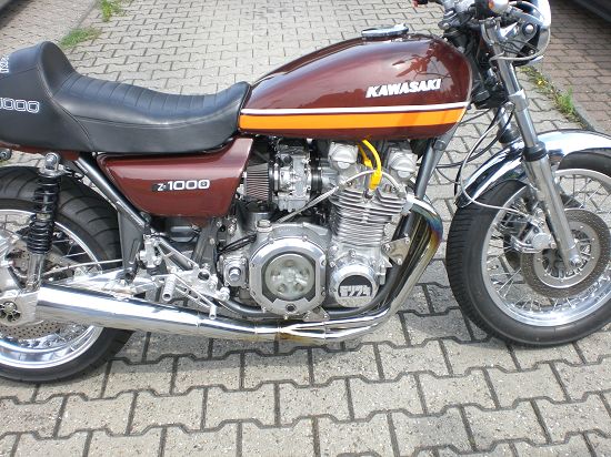

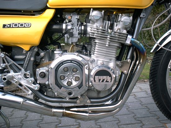

Hallo Zauerkraut,
ich meinte doch damit nur......
wenn wir den Deckel sehen,
können wir dir doch sagen ob da eine Welle hinter ist oder nicht :wink:
Ist der Deckel den Flach ?
oder hat er eine Hülse auf dem Deckel oder so ähnlich.
Schau dir mal die Fotos an.
Einmal mit Deckel ( Braune ) und einmal ohne ( Gelbe ).
Gruß Carsten
k-CIMG1848.JPG [ 74.91 KiB | 4071-mal betrachtet ]
k-Img_0006.jpg [ 63.01 KiB | 4132-mal betrachtet ]

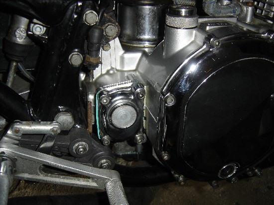

hallo leute,
habe mal ein bild von meinem kickstarterdeckel gemacht.
hoffe das ihr mir weiterhelfen könnt.
Kopie von DSC00637.JPG [ 67.67 KiB | 3943-mal betrachtet ]

BeitragVerfasst: 10.07.2008, 15:45
Beiträge: 683
Wohnort: Hattingen-Ruhr
Entweder ist da keine Welle drinoder der Vorbesitzer hat dei Flex geschwungen.
Bobber
Z Sanctuary
BeitragVerfasst: 10.07.2008, 16:43
BIG BOBBER hat geschrieben:
Bobber
In beiden Fällen musst Du das Gehäuse trennen!

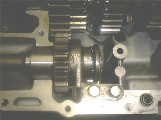

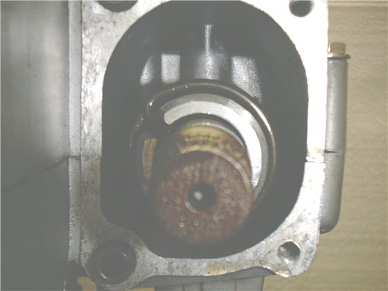

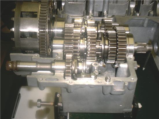

BeitragVerfasst: 10.07.2008, 16:48
Hi schau mal, so muss das hinter dem Deckel aussehen. Der Stupf, wo der Kickstarter draufkommt, schaut dann aus dem Deckel raus. Bei dir dürfte alles fehlen. Leider musst du dafür den Motor öffnen. Falls du dazu Material , WHB und Fotos benötigst, kann ich dir helfen. Bin aber am Samstag 1 Woche weg (Urlaub).
kicker 3.jpg [ 22.58 KiB | 3910-mal betrachtet ]
kicker 2.jpg [ 27.13 KiB | 3937-mal betrachtet ]
kicker 1.jpg [ 34.07 KiB | 3909-mal betrachtet ]
