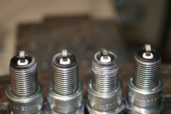

So eine Sch....e,
hier aktuelles Kerzenbild. Wie ihr erkennt, ist bei Kerze 3 das Gewinde mit dran :cry: :cry:
Im Kopf hält jedenfalls keine Kerze mehr :cry: , also reparieren :!:
hier auch in groß:
http://s6.directupload.net/file/u/16479 ... pp_jpg.htm
Die Kerzen wurden 30 km gefahren, die letzten 2 km Stadtverkehr und zuletzt 30er Zone, also niedrige Deehzahlen :!:

BeitragVerfasst: 20.03.2008, 17:44
Beiträge: 775
Wohnort: Heidesheim
Hallo Papa,
ich würde die beiden Probs mal getrennt sehen.
Das die Drehzahl hoch geht, liegt wohl daran, dass sie Fremdluft zieht. Vergasergummis alt und spröde oder ausgelutscht oder sonsst woher Fremdluft. Sprüh mal WD 40 drauf wenn der Motor läuft ( im Standgas) und berichte mal ob die Drehzahl sich ändert.
Das andere Prob könnte auch sein, dass der Spritfilter zu klein oder verstopft ist.
Z-Grüße uli

BeitragVerfasst: 20.03.2008, 19:06
also ich sehe an kerze 3 im gewinde alureste, könnte sein das das gewinde hin ist !!

Was sagt ihr denn zum Kerzenbild, sieht das nicht zu mager aus? :?:

BeitragVerfasst: 20.03.2008, 20:19
die tendenz geht eher zu mager !!

nach 150 km den motor auf 7000 reissen, ist nicht gut.
bei deinem kerzenbild ist definitiv etwas faul. da alle 4 gleich mager aussehen, liegt es meiner einschätzung nach an der gesamtspritversorgung, wenn du an den vergasern nichts gefummelt hast. knick im neuen schlauch, sobald der tank draufsitzt oder oder..

Da stimmt irgendetwas nicht mit der Benzinzufuhr - m.E. spontan nach diesen Angaben. (Zündfunke ist ja da?!)
