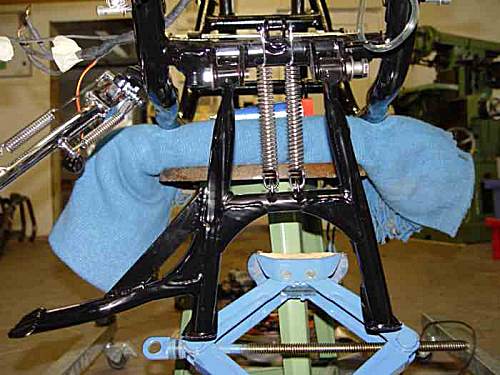

kann mir jemand von Euch sagen, ob eine oder zwei Federn an den Hauptständer einer KZ 750 R0 gehören?
Achso, das Teil ist Bj. 81.

Mein Tüvprüfer legte großen Wert darauf das mein Seitenständer, aus Sicherheitsgründen, 2 Federn hat. Daher gehe ich davon aus dass das beim Hauptständer ebenfalls so sein muss.
BeitragVerfasst: 18.06.2007, 16:47
Es sollten zwei sein - am Hauptständer und am Seitenständer!
Gruß Gismo

Da ich am Wochenende bei drei 750er Modellen die Hauptständer abgebaut habe, kann ich bettätigen: 2 Federn

Mist! Ich hab nur eine. Hat jemand welche rumliegen? Bitte PN. Danke
