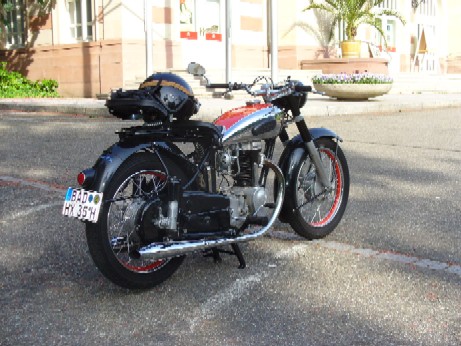

hier mal ein Kettenkasten von meiner alten DIVA aus 1950, damals waren die Straßen halt wirklich noch staubig oder Schotterpisten.

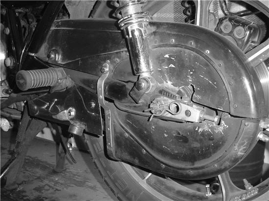

Hi Ulf, jede Kette im Kettenkasten hält länger als eine O X oder was für Ringkette. Und ich würde so etwas sofort nehmen oder einen Riemen.
Hier mal Bilder von meinen Eigenwerken - ich weiss - ist nicht ganz so schön, hält aber einiges ab. Fahre damit bei der 650er schon seit 1983 damit. Ich habe mal jemanden mit ner Enduro gesehen, der hatte sich was ganz Tolles aus Edelstahlblech gemacht, sah echt gut aus. Leider hat er sich auf meine Anschreiben - Adresse über SVA raussuchen lassen - nicht gemeldet. Würde hier im Forum und unter Z`s nicht passieren , oder ? Übrigens : bei meinen Eigenwerken besteht das Unterteil einfach nur aus einem umgedrehten Kettenschutz, Bleche daziwschen genietet und fertig.
Gisbert

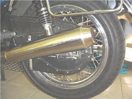

BeitragVerfasst: 24.05.2007, 16:12
Bild 2 Gisbert
