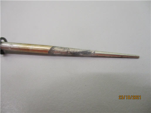

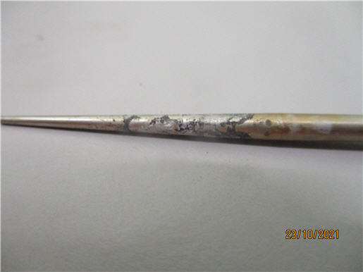

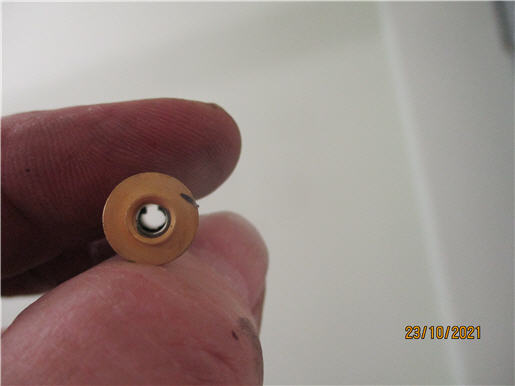

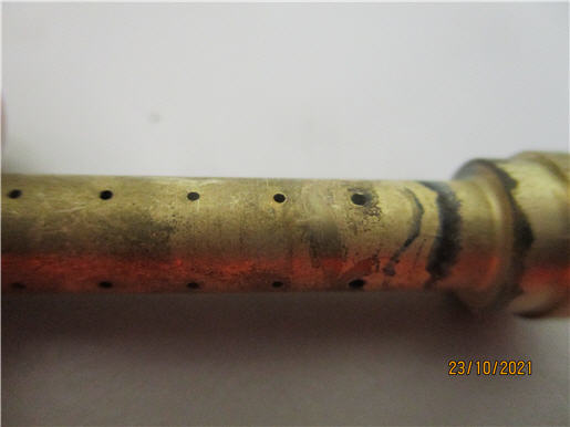

Vergaser waren jetzt bei TOPHAM. Vermutliche Ursache des schlechten Motorlaufs - seht die Bilder.
Die Korrosion an den Nadeln und Nadelsitzen ist vermutlich auf die falsche Anwendung von Vergaserreiniger durch mich selbst entstanden, nachdem ich auf mehrere "Fachleute" - übrigens auch solche, die sich mit den Z`s - auskennen sollten/müssten und auf Zweiradmeister gehört habe. Nämlich mal Vergaserreiniger in den Vergaser geben, 1-2-3 Tage warten und dann wieder laufen lassen.
Vielen Dank an die Fa.TOPHAM,die mir hier dann den Vergaser noch retten konnte.
War mir eine Lehre - ich geb die Vergaser lieber gleich zu richtigen Fachleuten.
