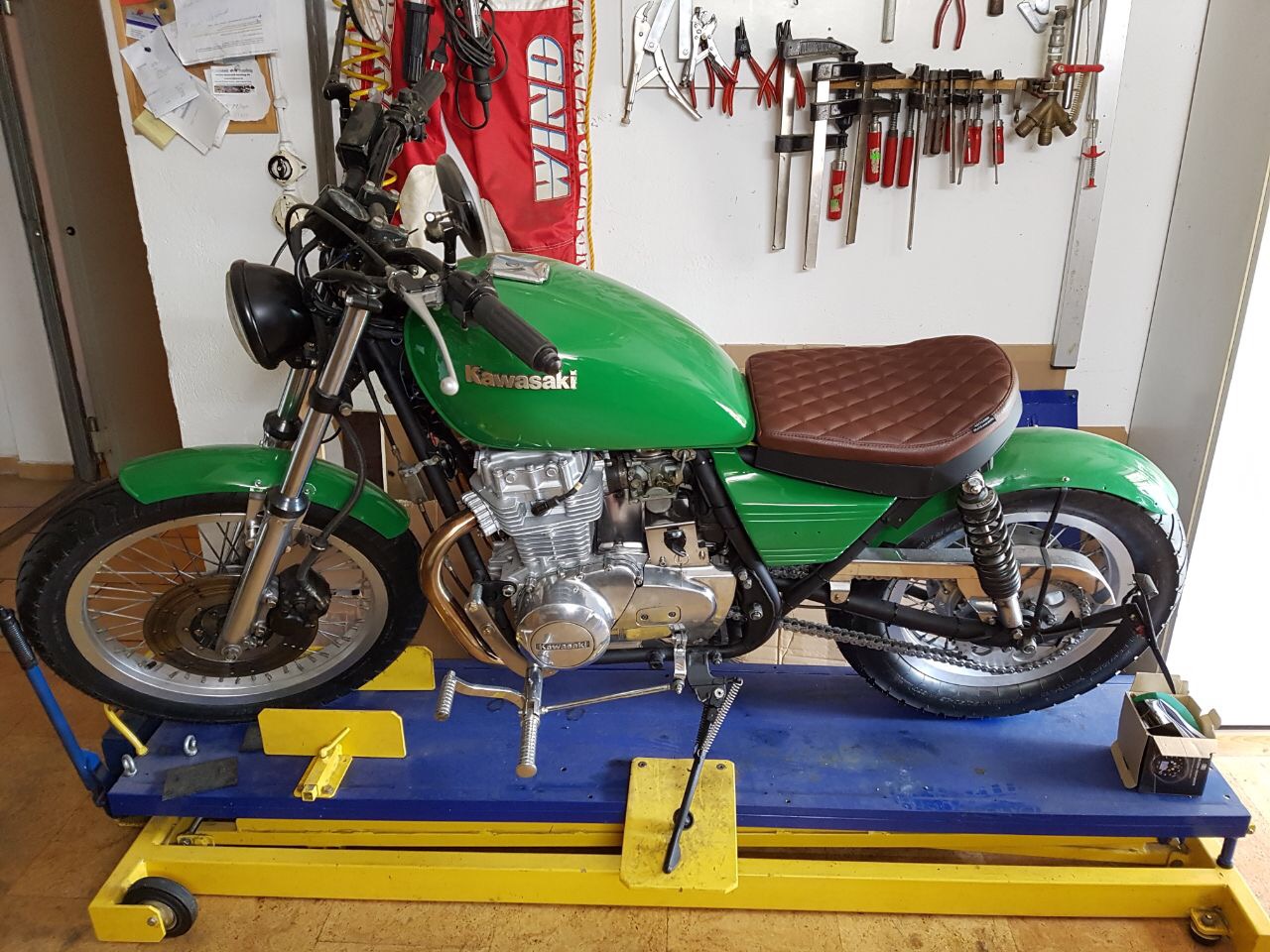

Moin moin allerseits,
Da ich leider mit meinem Latein am Ende bin hoffe ich hier etwas Hilfe zu bekommen.
Ich habe das Problem, dass meine 440 egal ob im 4ten, 5ten oder 6ten Gang bei 90km/h dicht macht. Ich kann tun was ich will, sie läuft einfach nicht schneller.
Bis jetzt habe ich folgendes getan:
- nach langem hin und her nen Ersatzmotor verbaut
- vergaser getauscht
- auspuff gewechselt
- beniznhahn gewechselt
- benzinfilter gewechselt
- bremsen und radlager überprüft
- Zündung gewechselt (Kerzen, Spule, Transistor, hallgeber)
Falls jemand eine Idee hat oder sogar das Problem kennt, bitte ich um Hilfe
Schon mal vielen Dank

Barlodil hat geschrieben:
Der Motor ist auf jeden Fall in Ordnung. Würde komplett neu gemacht und lief auch im spenderfahrzeug. Wegen dem Umbau dachte ich das vllt die Luftmenge nicht mehr stimmt (zu viel Luft) und ich deshalb auf andere düsen gehen sollte.
Das macht mich schon mal misstrauisch... "Neu gemacht" muss nix heissen. Wenn der z.B. statt Dichtungen Dichtmasse genommen hat, sind da evtl. lustige Knetbobbel im Kreislauf unterwegs und blockieren z.B. den Ölkreislauf oder sonstwas. Was wurde genau an dem Motor gemacht? Gibt es detailierte Aussagen dazu? Hast Du den Motor selbst im Spender gefahren? Oder ist das ne Werbeaussage vom Verkäufer? Solche allgemeinen Äusserungen helfen nicht bei ner Diagnose.
Und nochmal - was sollte ein Heckumbau mit der Leistung zu tun haben? Oder hast Du evtl. den Luftfilter umgebaut? Dann viel Spass beim Austesten der Düsengrössen:-) Hab mal gehört, dass Membranvergaser da besonders leicht abzustimmen sind*gg*.
Generell gilt - je detaillierter die Fragestellung bzw. die Problembeschreibung und die Dokumentation der Gegenmassnahmen ist, desto grösser ist die Chance auf Hilfe, hier ist mehr wirklich mehr.
Wann traten die Probleme auf, nach welcher Massnahme? Und wie genau bist Du danach vorgegangen?
Zeig doch auch mal Bilder Deiner Burg, gerne detailliert.
Gruss
Obelix
 Betreff des Beitrags: Re: Probleme Z440 LTD
BeitragVerfasst: 09.06.2019, 19:32
SeltenSchreiberOderNeuling
Registriert: 09.08.2016, 20:59
Beiträge: 11
Also ich hab die Kiste komplett umgebaut. Mal abgesehen von der frontgabel und dem Motor selbst. Das Problem trat direkt vom Anfang auf. Dachte erst es liegt vllt daran, dass die Kiste fast 20 Jahre gestanden hat. Hab dann mal ein paar km gemacht und es wurde auch geschmeidiger, bis auf die Geschwindigkeit. Hab dann mal mit dem auspuff angefangen. Hab ne 2 in 1 Anlage drauf und dachte es liegt vllt daran. Aber auch mit original hat nix geklappt. Dann besagten Motor rein (der ist von meinem Schwiegervater und der hat von der 440 eigentlich verdammt viel Ahnung. Sprich wenn er sagt der Motor ist überholt dann richtig und ohne Murks). Das hat auch nix gebracht, daher vergaser getauscht (auch vom Schwiegervater), kein Ergebnis. Dann den original Tank drauf wegen benzinhahn und Belüftung. Da war auch alles klar. Übersetzung gecheckt, top. Zündung getauscht, immer noch das selbe Problem. Man merkt zwar, dass in den unteren drehzahlbereichen mehr bums kommt, die Kiste dreht auch bis 9000 ohne Probleme hoch im Stand. Es fühlt sich aber an als käme einfach keine Kraft mehr wenn die Drehzahl hoch geht. Und bei 90 ist dann komplett ende
Achso und der luftfilter ist noch original
