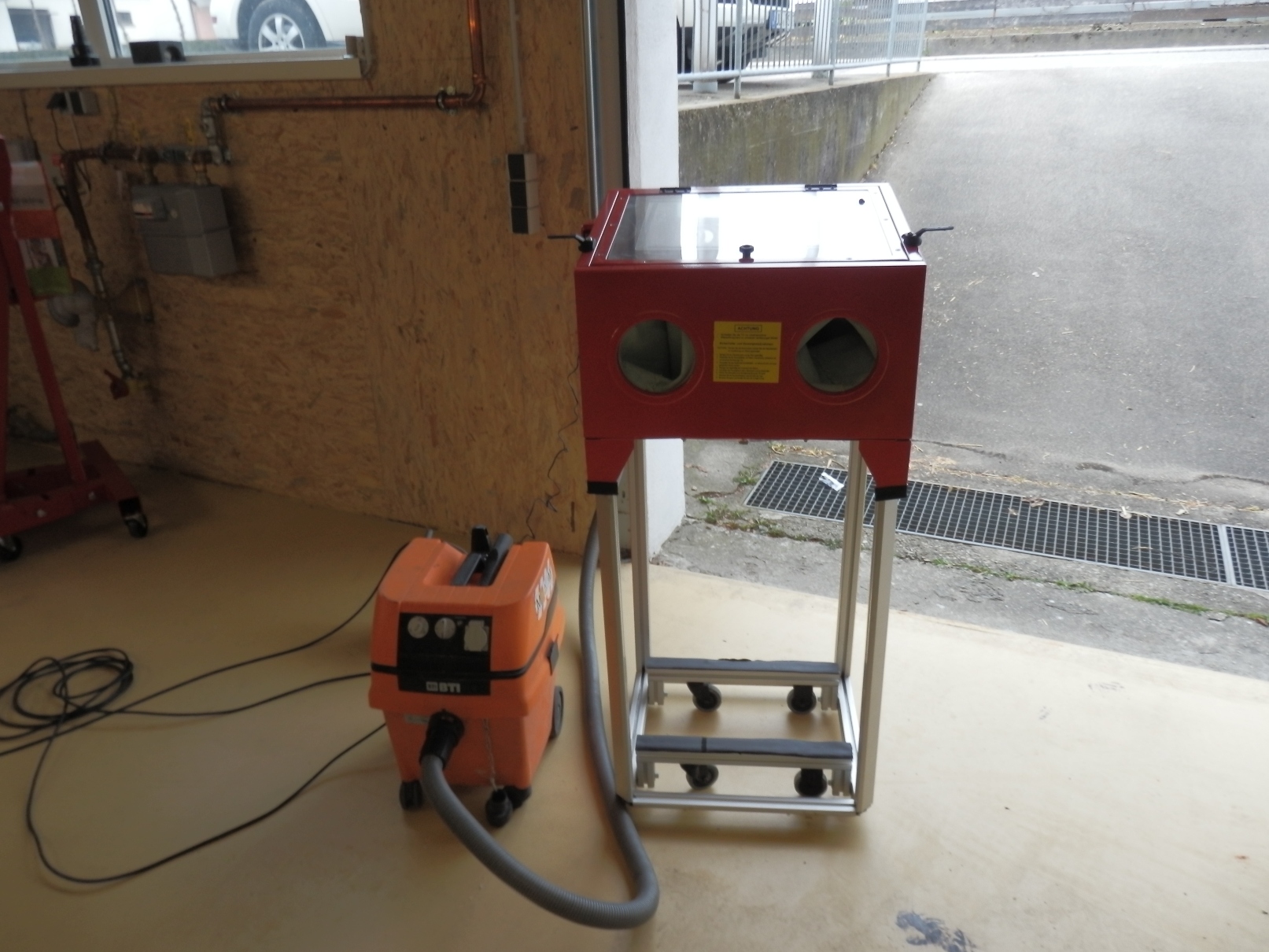

Also einfach strahlen ohne Kabine ist für mich alles andere als optimal, da erstens, wie Du schon sagst, alles eingesaut wird und zweitens, das Strahlgut verloren ist. Wenn Du ab und an Strahlen willst, dann kauf dir ne selbststehende Kabine. Da ist alles dabei was Du brauchst und kostet nicht die Welt. Habe an meiner einen Aschesauger angeschlossen um den überschüssigen, feinen Staub aus der Kabine zu bekommen. So sieht man auch was und zudem wird auch die Werkstatt nicht eingesaut. Ausserdem bekam die Kabine ein kleines Gestell mit Rollen um mobil zu sein. Als Strahlgut nehme ich Glasperlen von 0,1 - 0,3 mm zum reinigen, entlacken von Aluteilen und Korund/Schlacke zum entrosten von Stahlteilen. Von Quarzsand rate ich ab, da der brutal staubt aber weniger Wirkung hat als Schlacke. Die Kabinen zum auf den Tisch stellen sind halt ne Nr. kleiner und wären mir zu klein. Dein Kompressor ist aber im Endeffekt eh zu mickrig um zum strahlen. Da mußt immer wieder pausieren. Bei ein zwei kleinen Teilen nicht schlimm, aber wenn man mal etwas mehr machen möchte halt nervig. Und glaube mir das kommt. Meiner bringt 350 L/Min. und ist hart an der Grenze. 400-500 L/Min. wären angebracht.
So eine habe ich z.B.
http://www.ebay.de/itm/Sandstrahlgerat- ... xyThVTYN1E
Was ich gemacht habe ist, das ich einen umlaufenden LED-Streifen anstatt der billigen Originallampe für eine komplette Ausleuchtung eingeklebt habe um lästige Schattenbildung beim Strahlen zu verhindern.

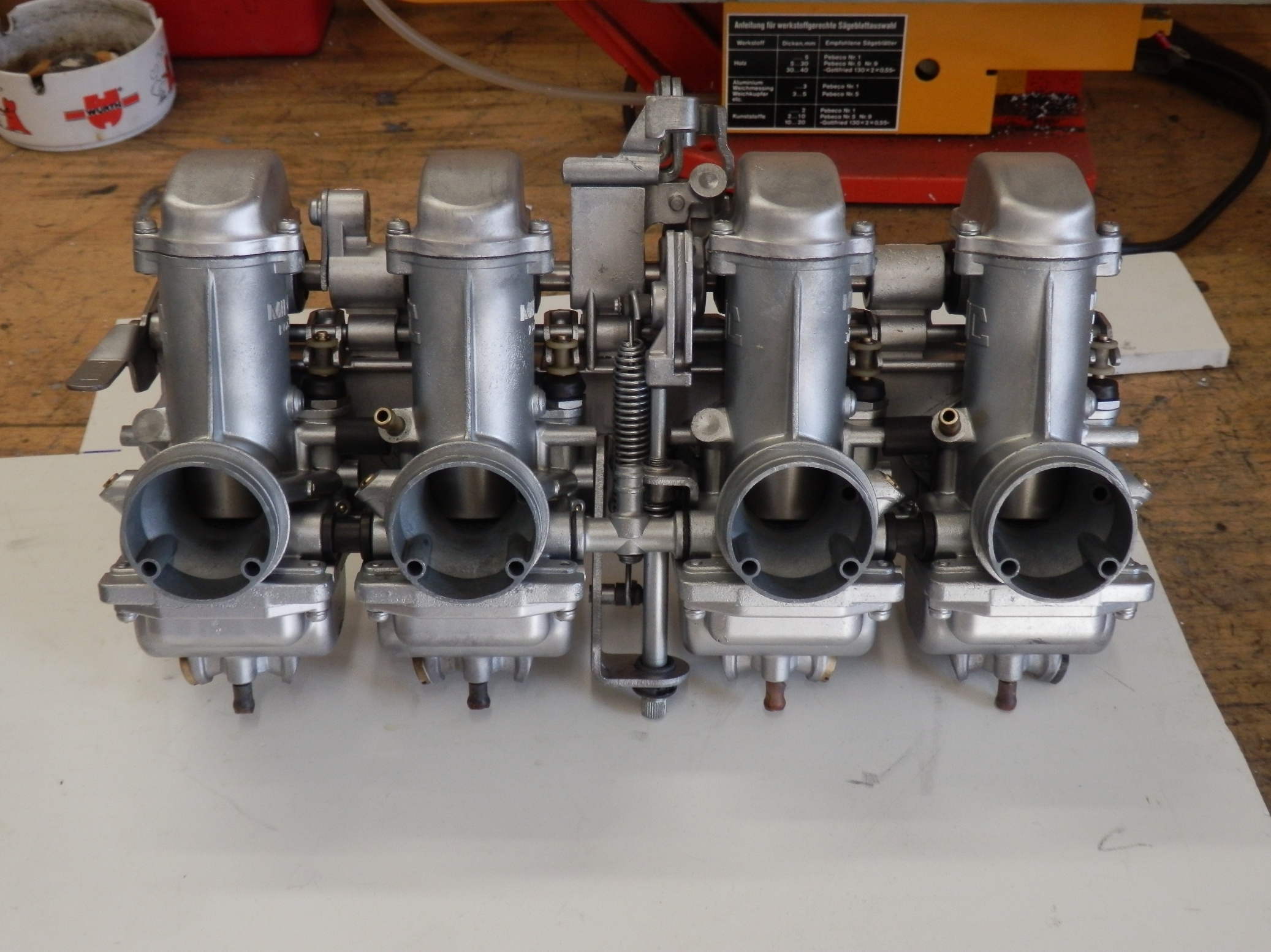

Würde das teil nich mehr für Geld und gute Worte hergeben, wenn ich bedenke was ich mir da alleine bei der Restauration meiner Z1 an Zeit gespart habe. Da habe ich die Vergaserbatterie noch händisch gesäubert und geschliffen, gebürstet wie ein Verrückter. Das dauerte Stunden. Eine andere Vergaserbatterie habe ich später gestrahlt und das dauerte nur wenige Minuten mit besserem Ergebnis, da wirklich alle Sicken und Ecken perfekt sauber waren und eine absolut harmonische Oberfläche vorhanden war.

habe auch jetzt gerade diese Kabine bestellt, wie und wo ist der Aschesauger angeschlossen, vieleicht Foto ?
Uwe
Da ist seitlich ein runder Anschluß. Ich habe da einfach eine Buchse als Adapter gedreht die in diese Bohrung passt und in die der Schlauch vom Sauger passt. Der Saugerschlauch ist gerade so lang das der Sauger unten auf das Fahrgestell meiner Kabine gestellt werden kann.

Also ich hab ne kleine Strahlbox,war gar nicht so teuer und für die Kleinteile tut es,
geht eine komplette Vergaserbaterie rein,

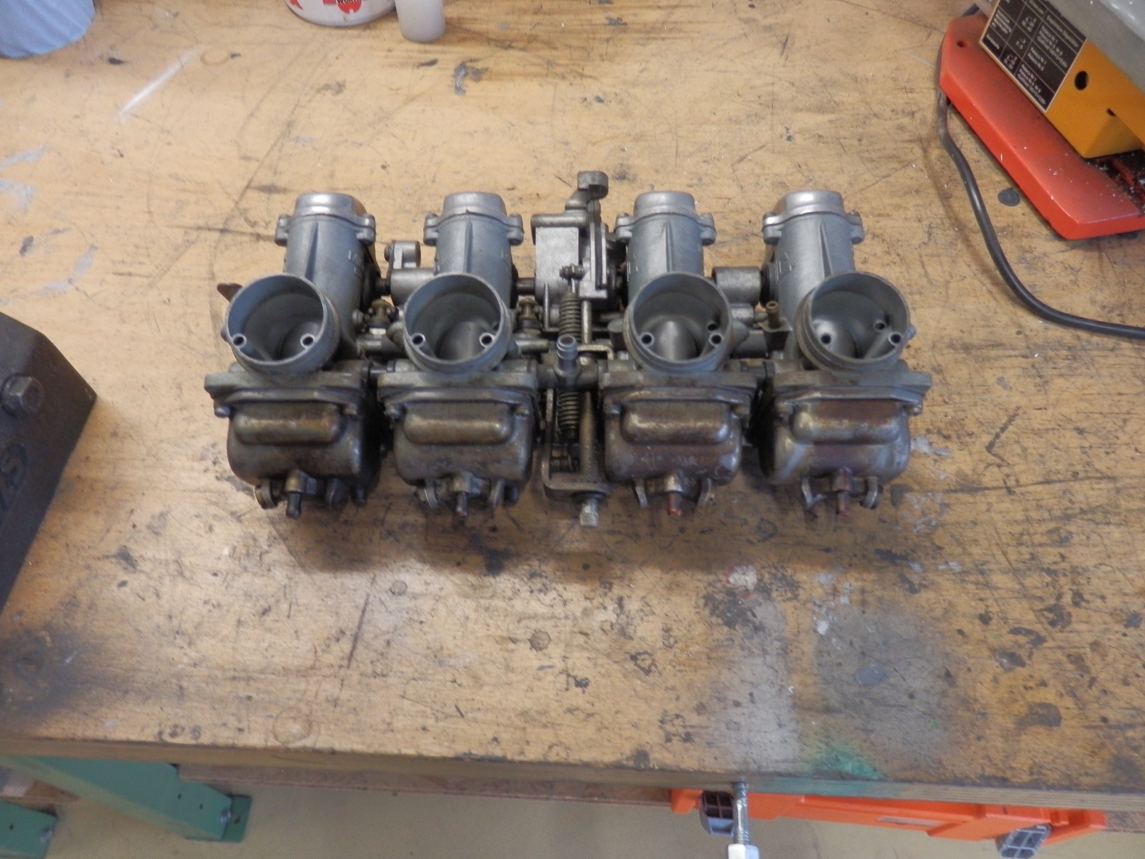

Strahlmittel hab ich als erstes Backpulver verwendet , ist zwar ok reinigt aber mehr nicht,

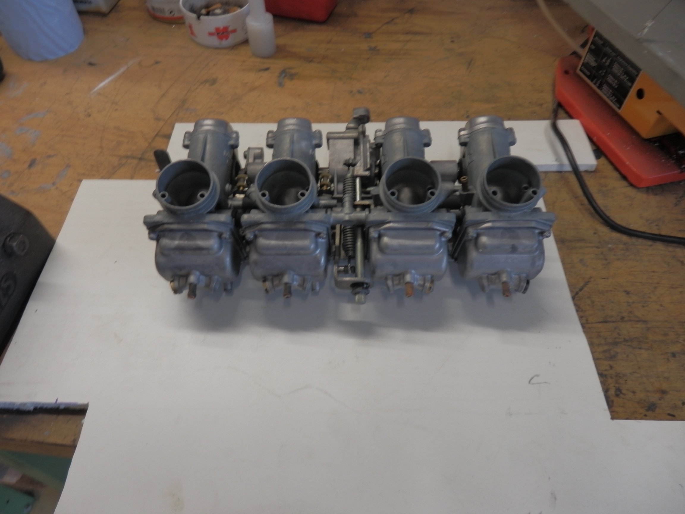

für Vergaser oder ähnliche Alugussteile nehme ich Glasperlen sehr fein,

2.Foto Vergaser Urzustand
3.Foto Vergaser Backpulver
4.Foto Vergaser Glasperlen

mit Backpuver entfernst du nur den Dreck.
Mit Glasperlen oder Glasbruch hingegen entfernst du die Oxydschicht, so das die Oberfläche
dann hell wird.
Diese Oxydschicht bildet sich dann aber wieder neu und die Oberfläche dunkelt wieder nach.
Wenn du Glas zum strahlen verwenden willst, bitte darauf achten, keinen Glasbruch zu verwenden,
sondern Glasperlen,damit die Oberfläche nicht so "aufgerissen" wird.
Je kleiner die Kugeln sind, desto besser ist die Oberfläche.
